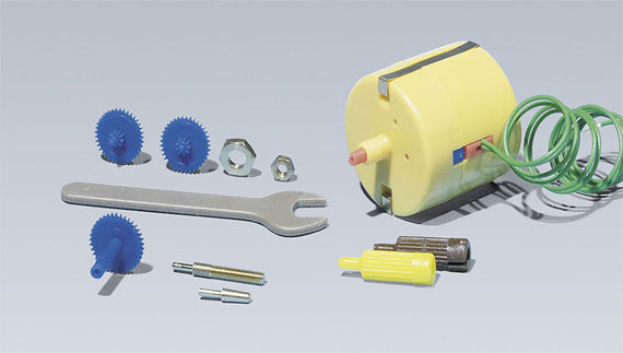

Si Andrea è abbordabile, la cifra esattamente è di 15,99 euro, l'articolo è il 180629 ed il motore sincronizzato è questo, come dotazione ha anche delle corone di ricambio per variarne i giri:
25,12 KB
