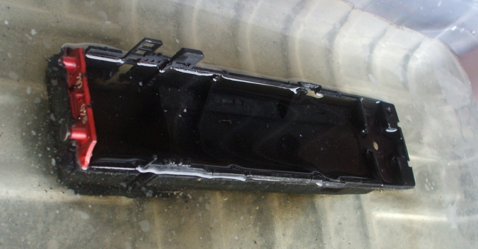

Immagini della carrozzeria al bagnetto:
241,36 KB
...è capovolta perché non volevo sverniciare il rosso e le sue scritte (altrimenti poi chi le rifà le decas?).

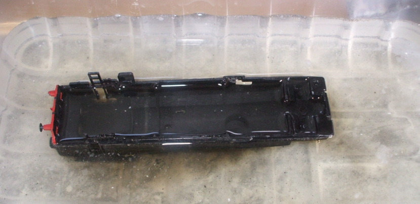

Le scritte non immerse:
174,2 KB
L'alone di colore che oggi a mezzogiorno si era formato nella vaschetta:
401,61 KB
Riassumendo:
- La soda caustica non so che cosa fa al vetro (infatti non l'ho usato).
- Sverniciare direi che svernicia.
- Ottone e ferro non si modificano (anzi la vernice verde che sporcava uno dei due corrimano è sparita).
- Lo spazzolino da denti toglie le ultime 'scorze' di vernice.
Un consiglio:
Prima di sciacquare e spazzolare la carrozzeria riempite d'acqua il lavandino ed incominciate a spazzolare sotto il livello dell'acqua poiché in questo modo evitate che gli schizzi di colore rimosso si trasformino in macchie ovunque si posino.
