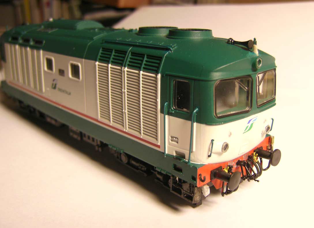

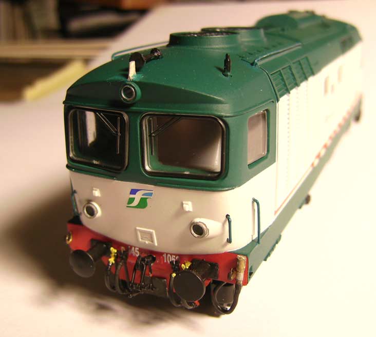

- Ciao a tutti ; brevemente vi spiego come ricostruire un dettaglio che facilmente va smarrito e che possiamo però ricostruire a volontà, anzi spesso è addirittura assente nei modelli che acquistiamo specie tra quelli più vecchiotti o nelle carrozze ; è semplicissimo, basta procurarsi un po di perni che trattengono i cinturini degli orologi da polso, con una pinza se ne distacca il pernino cilindrico che è trattenuto all'interno da una minuscola molla ; noteremo che la sua forma suggerisce proprio la testata che ci serve per ottenere il REC maschio, con un'ottimo rapporto scala , basterà una volta fissato al modello, come nel mio caso ne stavo infatti dettagliando una D 445, poi aggiungere un frammento di finissimo cavo elettrico..tutto qua...

- Grazie ragazzi :wink: ...volendo, ci sarebbe anche un altro metodo che avevo sperimentato, ma molto meno pratico, i risultati erano spesso migliori e consisteva di procurarsi con un po di fortuna, alcuni orologi da polso al quarzo fuoriuso, naturalmente nei modelli più piccoli, per bambini, il minuscolo cilindro che contiene il quarzo stesso che fa funzionare l'orologio, provate a smontarene uno, lo troverete subito nel piccolo circuito stampato, ma ha l'inconveniente di dover essere accorciato, operazione non molto semplice, utilizzando il minitrapano con platorello abrasivo...tutto sommato, se non vi va di perderci sopra tempo e pazienza , lasciate perdere, è una cosa in più che ho voluto ora aggiungere :wink:

.. beh, si grazie, sono tornato e fortunatamente questa settimana l'ho trascorsa abbastanza bene, senza fastidi e dolori per la mia gastroenterite, così mi è tornata la voglia di fare qualcosa, ho rimesso mano ai miei attrezzi per divertirmi a migliorare la 445 Lima XMPR , un modello che nonostante sia economico e semplificato e proveneniente da un recente start set digital, alla fine aggiugendo un po di dettagli , mi ha dato soddisfazzione ed il realismo ne ha guadagnato di più, da qui appunto, ne è nato questo mio semplice suggerimento sul REC . Ho aggiunto tutti i mancorrenti , anche sull'imperiale , le scalette sotto la portiere d'entrata, realizzate in alluminio ed assenti nel modello, rec maschio e femmina, in alluminio anch'esso, ho modificato anche la parte sottostante dei panconi frontali che come al vero si presenta più alta ed aggiugendo la piastra battimaglia, i ganci di officina e le antenne radio presso i fischi a tromba , mancavano anche i loghi F:S in xmpr sui frontali, due decals che disponevo hanno completato il modello.

- Grazie Josef, hai ragione, in effetti volevo asportarli completamente anch'io, ma temevo di complicarmi un po le cose dubitando del risultato , non sapevo cioè cosa sarebbe successo poi sverniciando anche minimamente quelli già stampati, ho preferito cosi realizzare i mancorrenti in finissimo e diritto filo di ferro fissandoli al di sopra , parzialmente vengono così ad essere "mimetizzati " .
