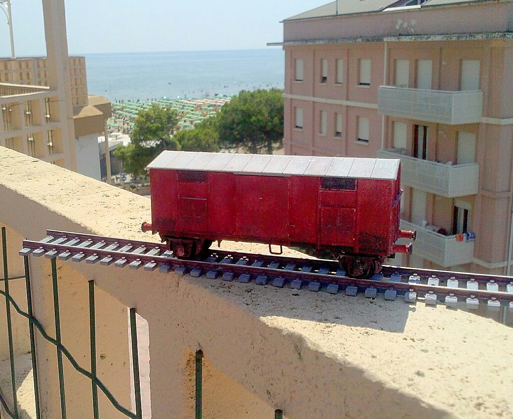

In questi giorni al mare mi sono divertito a montare il mio primo kit (e non sarà l`ultimo :geek: ).
Ho colorato i pezzi prima di staccarli dalla matterozza perché con tempere e pennello, li ho staccati, incollati e il risultato mi piace ma ora devo applicare le decals.... sul forum ho usato la funzione cerca ma non ho trovato nulla a riguardo :sad:
Qualcuno puó spiegarmi il procedimento?

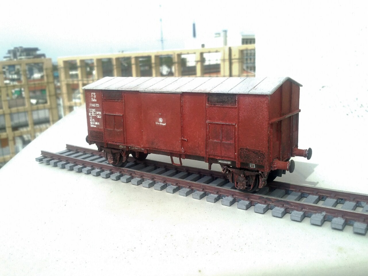

Putroppo non ho trovato lo spray trasparente opaco ma la mia fretta ha voluto comunque farmi mettere le decals, il risultato non è male e vi assicuro che dal vivo a sagoma si vede di meno. Per fissare alla fine ho utilizzato della lacca per capelli che uso per fissare sulla carta disegni per scuola in carboncino... chissà se è servito
199,22 KB
Quando troverò lo spray trasparente opaco vedrò di concludere l'opera come da vostre istruzioni
Mandi
