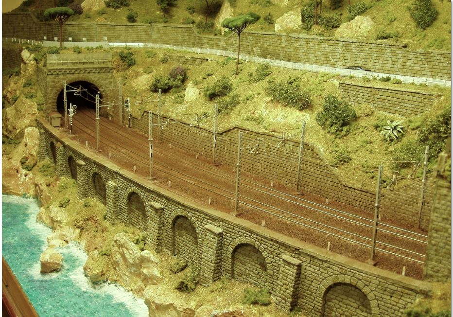

Ciao a tutti, stò costruendo il rilievo (chiamarla montagna mi sembra troppo!) che andrà a coprire la parte posteriore del mio "bleah!"(leggasi: plastico).
Dato che volevo far costeggiarne il bordo da una strada, in qualche tratto volevo mettere dei muri di contenimento.
Quello che volevo chiedere è, per cercare di essere il più rispondente possibile alla realtà, quanto alti dovranno essere questi tratti di muro?
Io ho stimato un'altezza di 6 cm, c'ho azzeccato?
Ho, anche, paura che non tutto fili liscio, qualcuno può darmi un consiglio su come operare?
Grasssie!
STEFANO -C'è solo la TERNANA!
Messaggi: 11362
Re: Altezza muri di contenimento
#2 Messaggio da Fabrizio »
Ciao Stefano, in linea di massima è difficile darti delle indicazioni. I muri di contenimento possono avere altezza molto differenti, essendo progettati caso per caso in base al compito da svolgere. Sei metri possono andare. Dipende anche da quanto è inclinato il versante, più è pendente più il muro sarà alto. Per muri di contenimento molto alti tieni presente che va data una certa inclinazione verso la montagna e non vanno posati perpendicolari al terreno. Credo che la soluzione migliore sia quella di preparare dei prototipi in cartoncino e vedere l'effetto che fanno sul plastico, al variare della conformazione del rilievo puoi anche variare l'altezza del muro, per adattare l'altezza alla inclinazione del versante. Comunque, specie se il plastico è piccolo, non supererei i 10 cm (al vero già oltre 8 metri).

Come ti hanno già detto giustamente, i muri sono alti ..... quanto servono! Scusa l'ovvietà ma se ci pensi è vero. Credo semmai dovresti considerare, come dimostrato dalla foto postata da Fabrizio, un certa conformazione del muro in funzione della sua altezza,
Un muro, più alto è e più necessita di contrafforti e arcate che ne rafforzino la tenuta e diminuiscano l'impiego di materiali.
Oltre all'ovvio spessore e inclinazione sempre legate all'altezza complessiva.
