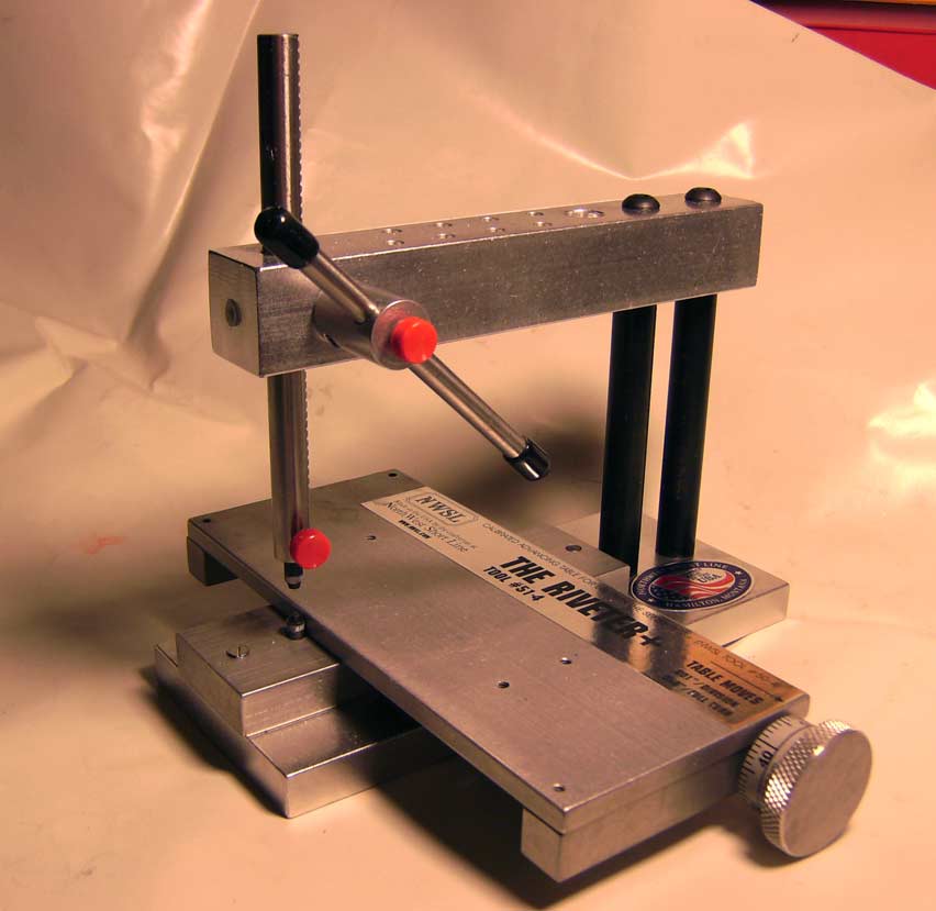

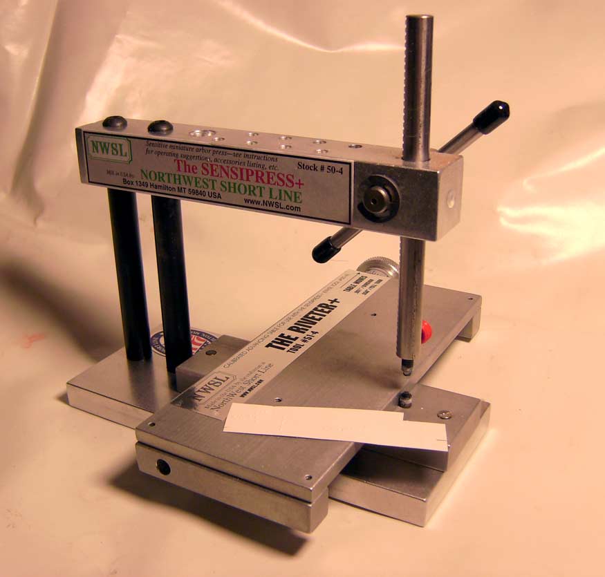

- Ciao a tutti ; uno dei più noiosi problemi del modellismo è quello di riprodurre in scala le rivettature di rotabili o di infrastrutture metalliche , e di cui prima o poi tutti abbiamo provato a riprodurre con i metodi più vari e con risultati spesso mediocri ; nell'autunno scorso venni a conoscenza a casa di un amico , che realizza rotabili in ottone, di una rivettatrice prodotta negli USA , questa :
Gli chiesi imediatamente se poteva ordinarmela, e così fu , ma per riceverla non è stato semplice , ho dovuto attendere fino a pochi giorni fa , 5 mesi , non so per quale motivo , comunque , il suo costo spese di spedizione comprese è di € 68.00 ....
E' realizzata in aluminio , comodo il suo tavolino traslabile solo lateralmente che permette rivettature distanziate con assoluta precisione , i punzoni non sono in dotazione , vengono venduti a parte , costano poco e sono in acciaio temperato, ve ne sono di diverse misure , dall' H0 , TT , N o superiori, ne possiedo solo di due misure e dovrò ordinarne altri ; ho eseguito alcune prove su plasticard molto fine e su lamierino " cartaspagna " , i risultati sono stati davvero molto soddisfacenti, incredibili davvero i rivetti ottenuti con la minima misura di punzone , estremamente piccoli , deve essere usata con molta cautela per non rovinarli, ma per maggior chiarezza vi invito a visitare questo link :
http://15mmvsf.bagofmice.com/vsf/builder_rivets.html
Io ne sono soddisfatto , so che potrò dettagliare ancora di più i miei rotabili autocostruiti, oppure realizzare molte altre cose , come per es. un bel ponte ferroviario ...
Se a qualcuno può interessare , può essere richiesta qui : www.NWSL.com oppure qui , ( ma a quanto sembra senza tavolino traslabile ) : http://www.micromark.com/press-it-preci ... ,9309.html

Io Carlo , vado continuamente a caccia di utensili strani o particolari e questo è proprio quello che da tempo cercavo , forse costa un pochino ma credo ne valga la pena .
Messaggi: 7727
Re: RIVETTATRICE per Modellismo dagli USA
Interessante, ma mi da la sensazione che i rivetti, per le nostre scale, siano un po' grossi, o sbaglio?
Messaggi: 4192
#8 Messaggio da Andrew245 »
- Ciao Giuseppe ; no , ti assicuro che un punzone che ho , crea rivetti veramente finissimi , anche per la scala N o TT . :wink:

Aggiungo che , naturalmente a seconda dello spessore e tipo di materiale , lamierini leggeri o plasticard molto sottili di spessore variabile , si ottengono risultati diversi, sempre utilizzando lo stesso punzone , otterremo cioè, rivetti di dimensioni variabili .
