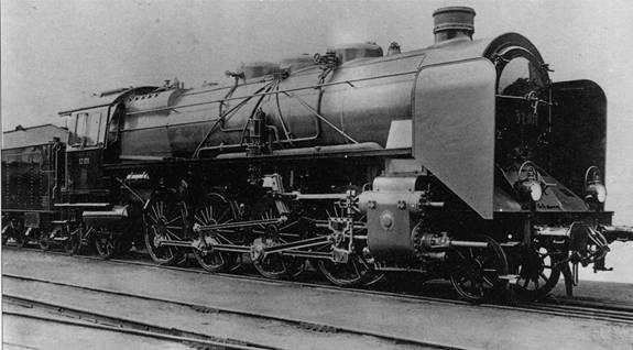

Concordo per gli orologiai. ma ricordiamoci anche degli ottici. le vitine che tengono ferme le stanghette degli occhiali.. :wink:
Sono di diametro da 0,8 mm a 1,5 mm. E' sufficiente andare da un "utensiliere" ed acquistare, per pochi €uro, un "maschio" per filettare del passo dovuto/necessario.
Sto, in questi giorni, ricostruendo totalmente il biellismo della Br 39 (P10 prussiana).
Ho valutato mille soluzioni. Tale locomotiva ha un biellismo molto particolare. Tali viti mi sono sembrate la soluzione migliore.
