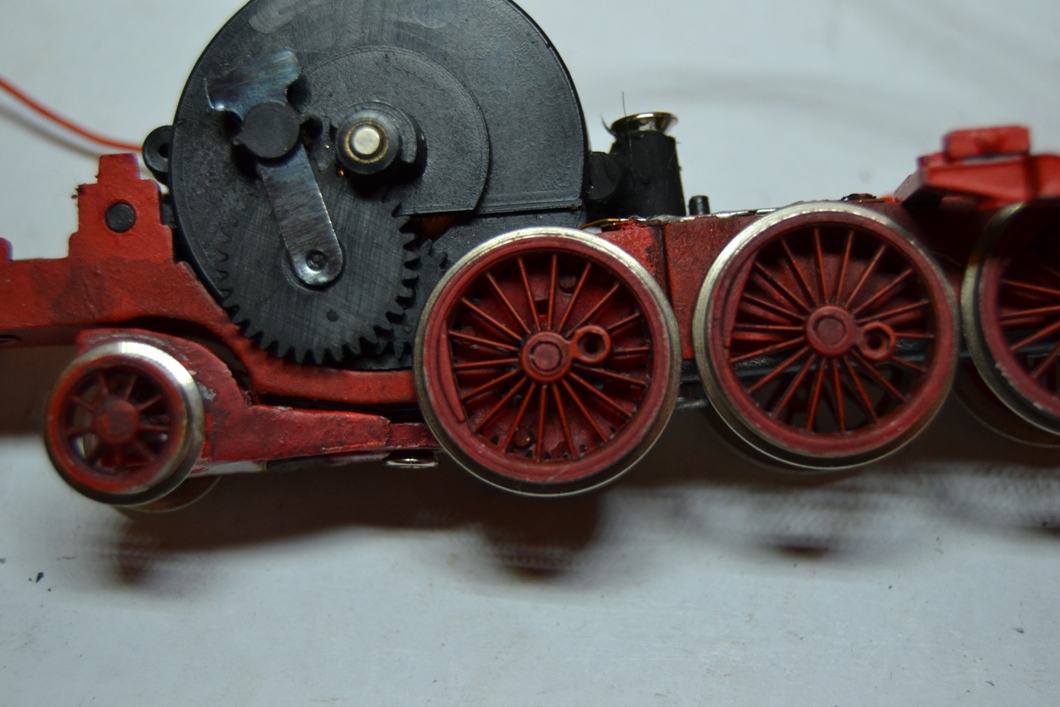

Buongiorno a Voi. Mi capita sempre più sovente di mettere mano a locomotori con problemi di ingranaggi. Finora ho usato dei medoti un pochino ortodossi per scalettare prima la ruota e poi l'ingranaggio dall'assale (mi aiuto con la morsa piccola o grande della Proxxon che ha la parte interna svasata ) ma vorrei passapre a qualcosa di più serio e che mi dia maggiori garanzie di un ottima resa nello smontaggio e rimontaggio. Il problema è solitamente quello di rimettere l'assale perfettamente in asse senza ondeggiamenti. Mi piacerebbe autocostruirmi o acquistare qualcosa di già fatto. Qualcuno ha qualche dritta da passarmi? In rete non ho trovato nulla.
Grazie a chi mi vorrà aiutare.

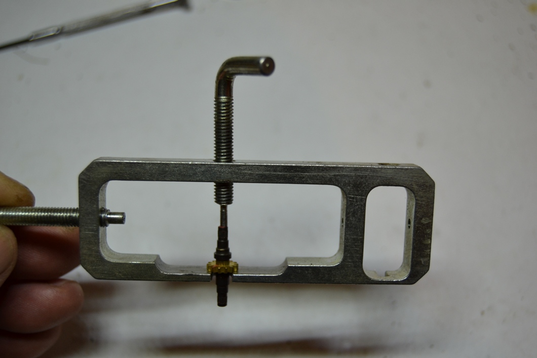

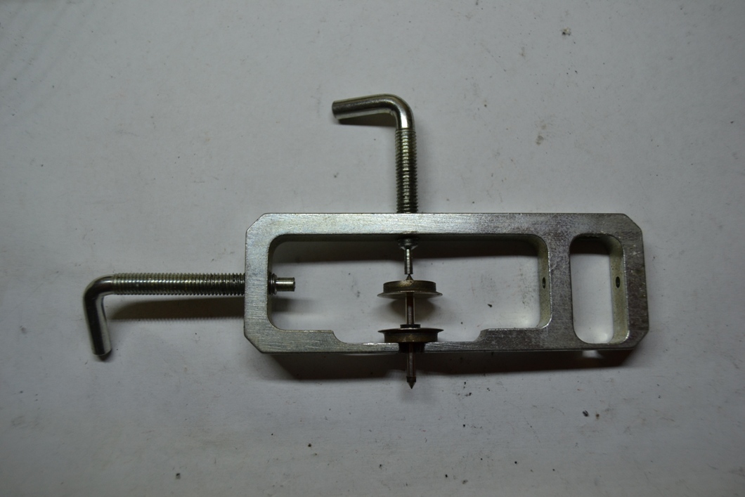

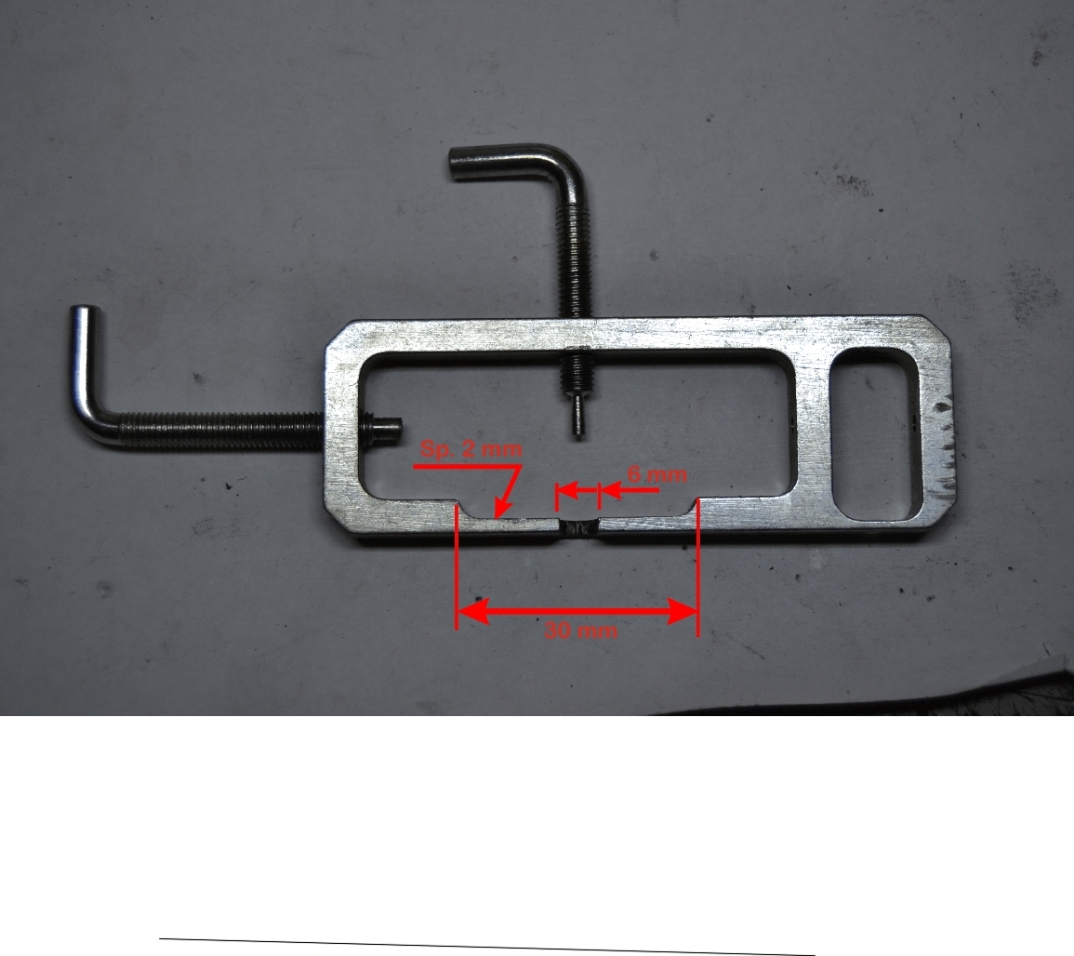

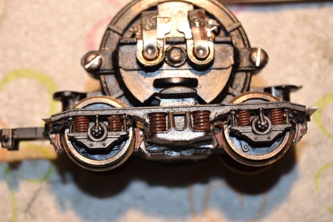

Eccomi con il mio estrattore.
Premetto che valutai, a suo tempo, anche quello di linea model. Ma può "ospitare" una ruota (al massimo) di diametro 16 mm.... Le vaporiere hanno anche ruote di 22 mm :wink: in scala H0.
Essendo nato per "lavorare" su alberi ed ingranaggi di modelli RC, non teneva conto dei piccoli spazi che ci sono nei modelli ferroviari. Gli ho apportato una piccola modifica, fresando una parte per poterla inserire fra ruota e telaio del carrello. Ho messo anche le misure delle modifiche.
428,51 KB
Utilizzo per estrarre ingranaggi.
204,56 KB

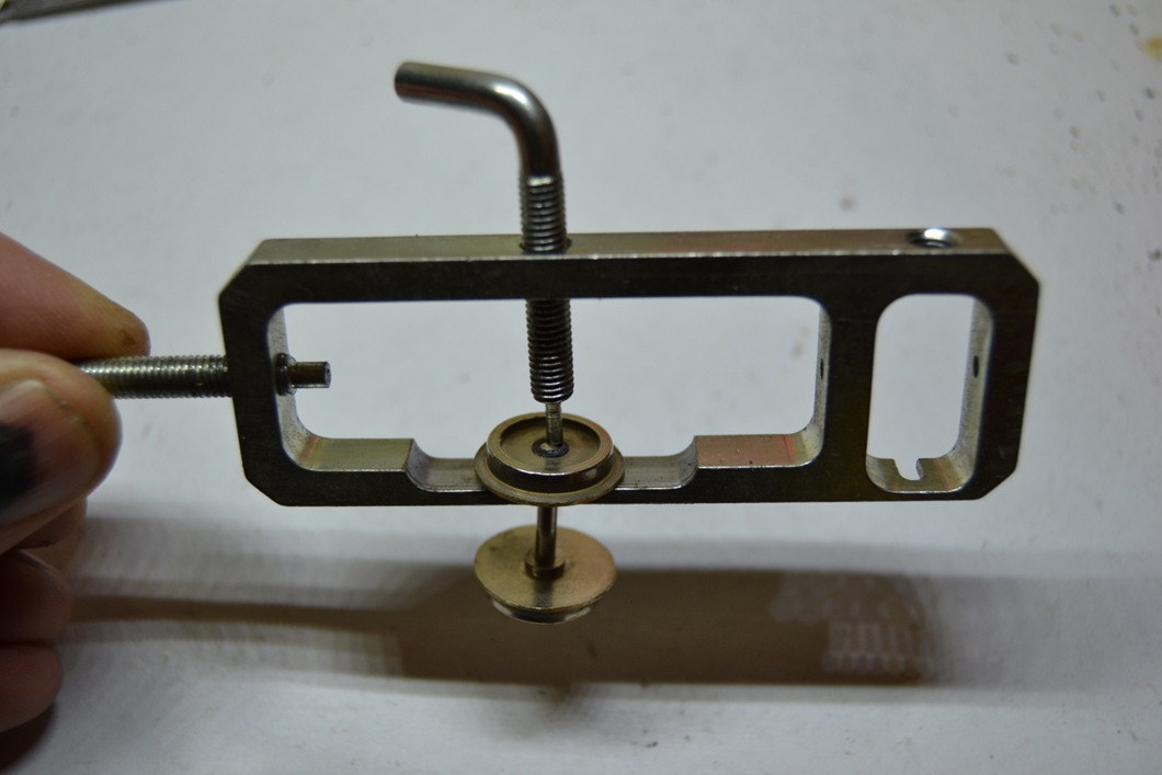

Per togliere ruote
211,33 KB

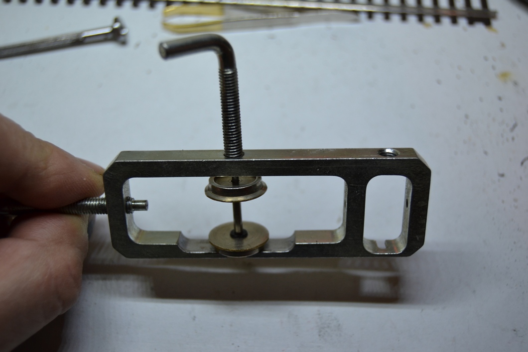

Pre reinserirle perfettamente in asse.
220,35 KB
E questi sono alcuni lavori che ho fatto, senza alcun problema di eccentricità, concentricità, ovalizzazioni, etc.
Inserimento ingranaggio su ruote a raggi Rivarossi (diametro 20 mm) nella mia semi-autocostruenda BR 39 lima.
293,37 KB
Sostituzione ruote (con bordini NEM) sul motore G della E444-001.
319,2 KB

Mi sono letto le caratteristiche di quello postato da fabio (cf69) Hanno capito che nel modellismo ferroviario si ha necessità di "maneggiare" anche diametri grandi (vaporiere in genere, E 428, E 326, etc.). Tant'è che quel modello può "estrarre" fino a 29 mm. Ma la lunghezza per ilreinserimento?
A Novegro 2010 ne trovai uno simile al quello di L.M. ma bisogna fare attenzione al massimo diametro inseribile fra le "griffe" e la lunghezza fra perno d'inserimento e griffe interne.
Quando dobbiamo inserire una ruote nel perno, c'è necessità di 20 mm (lunghezza perno) + 3 mm (spessore ruota). Quindi almeno 24 mm di spazio interno, liberi per un diametro di 30 mm.

Vi metto un'altra chicca, che grazie al Ninco, sono riuscito a fare.
Avevo centinaia di assi con bordino "stile lama affettarice". Grazie a questo, spostando la ruota isolata, sono riuscito a montarli nel mandrino del Dremel e "tornire" i bordini a norme "NEM.
