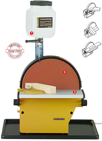

- Premessa : Io non mi assumo responsabilità per eventuali acquisti...seguo il vostro suggerimento, visto che volevate sapere di quale macchina...Proxxon :wink: ..intendo parlare..quindi assieme alla fresatrice , potreste aggiungere sotto l'alberello di Natale anche questa : :grin:
- Non c'è molto a dire ; io la acquistai tre anni fa , priva però del contenitore per il liquido di raffreddamento per smerigliare ad acqua, vetro, acciaio , mattonelle, che vedete montato sulla colonna , poichè avevo bisogno di un elettroutensile che mi facilitasse la lavorazione del plexiglass , oppure il forex ; questa macchina asporta molto velocemente i materiali in lavorazione, molto pratica per sagomare , sgrossare o rendere perfettamente levigati e diritti i pezzi e naturalmente molto importante il goniometro guida regolabile ; poco ingombrante sul tavolo di lavoro e leggera, ha un piano di lavoro orientabile 27,5 X 10, 5 cm , il disco ha un diametro di 25 cm ; i dischi abrasivi possono essere di tre grane : da 80 - 150 -240 e vengono venduti in confezioni di 5 pezzi ma la loro durata è eccezzionale , io l'ho usata molto e non ho ancora sostituito il disco abrasivo . La velocità di rotazione è regolabile . Unico difetto di questa macchina ..il prezzo , non la regalano..249 €..non sono pochi :?
io ne sono soddisfatto...Ne esiste anche una versione più piccola ma sempre costosa ..185 € ...
- Ecco tutto...fateci un pensierino... :grin:

Devo dire che un buon attrezzo, per chi ama molto autocostruirsi le cose, vale tanto quanto un bel modello, perchè migliora assolutamente i risultati finali oltre che agevolare il lavoro. E seguendo questa linea ho pochi modelli, ma qualche attrezzo in più. Sto adocchiando da tempo una delle due levigatrici Proxxon e appena possibile, quasi sicuramente la più piccolina, cercherò di acquistarla.

- Grazie Enrico , e Carlo ; io ho speso abbastanza in attrezzature , a volte rinunciando a qualche modello o altro , ne ho dato sempre la priorità , ma un po alla volta sono riuscito a formare, naturalmente in molto tempo, un buon laboratorio, ora praticamente al completo, pur tenendo costantemente d'occhio cosa offre il mercato . Un buon atrezzo qualsiasi costa ma , ed il mio pensiero è rivolto specialmente ai principianti , non c'è peggior cosa di acquistare attrezzi economici, quelli offerti ( cinesi ) nei cestoni nei grandi supemercati, brico compresi , sono soldi veramente buttati al vento; la qualità dei nostri modelli, in un certo senso , può essere direttamente proporzionale alla qualità degli attrezzi impiegati ; c'è una bella differenza lavorare per es. con una lima di marca ed una economica, idem per i pennelli , su quelli non bisogna mai risparmiare, ma quasi sempre ci si inganna, si pensa " ma si, anche se costa poco.. può andare bene lo stesso "...NO ! Con nessun attrezzo economico possiamo farla franca....l'esperienza in questo senso, l'ho fatta anch'io all'inizio , in seguito scoprii e compresi il piacere di lavorare con attrezzi di qualità , perchè ripagano subito in tempo e risultati , poi man mano che si progredisce , nasce sempre più l'esigenza di acquistare, con calma , elettroutensili particolari come quelli che ho presentato, ma se non possimo permetterceli, almeno l'attrezzatura normale sia sin dall'inizio di buon livello , anche pochi , ma buoni .

sono d'accordo anche io... un buon prodotto ripaga sempre, alla lunga, il maggior investimento iniziale. Provate un bisturi cinese e uno Stanley con la lama che costa 5 volte di più... vedete però quanto taglierete con quest'ultimo e quanto con il primo!
