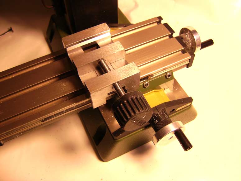

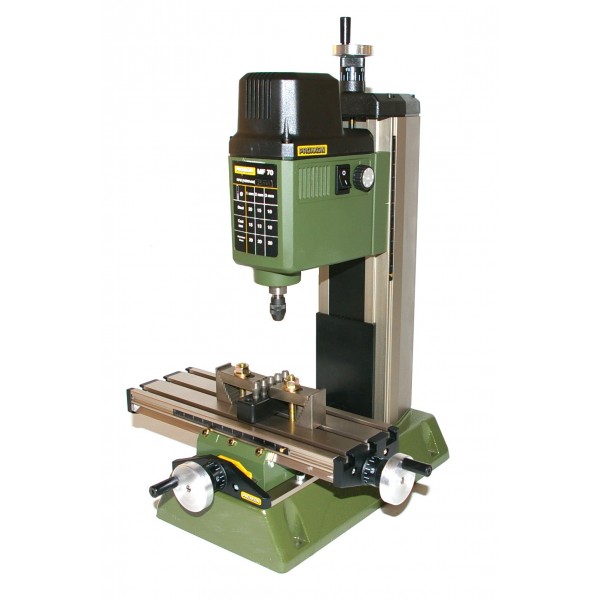

- Su gentile richiesta di Carlo e Giuseppe , parlerò meglio di questa favolosa macchina, molte volte da me citata nei miei lavori, di cui ne ho espresso anche il mio entusiasmo ...ora non riesco più di farne a meno.. Parlando di macchine speciali, per il modellismo , generalmente il grande mito di un modellista, è l'acquisto di un tornio, mentre invece sarebbe preferibile pensare prima ad una macchina come questa , naturalmente diversa , ma di gran lunga più versatile e di maggior impiego, io le possiedo entrambi, l'acquisto di un tornio vale se pensiamo molto seriamente per un suo impiego frequente, altrimenti è un investimento in soldi buttati ; la fresatrice invece ripaga molto di più , l'unica cosa è comprendere bene le sue potenzialità d'uso ; all'inizio l'acquistai , lo confesso , senza idee chiare , non immaginavo esattamente cosa permetteva..invece più si usa , più se ne scopre il suo valore . Naturalmente si tratta di una macchina costosa, grossomodo a corerredo completo, la spesa da sostenere è di circa 500 €uro e forse qualcosa in più , non ho fatto calcoli esatti ora , counque vediamola insieme :
La MF 70 , è una piccola macchina, occupa poco spazio sul tavolo, misura 37 cm in altezza e pesa 7 Kg , ha un ottimo motore, regolabile in velocità , piuttosto silenzioso in se, può essere impiegata in casa anche nelle ore serali, non crea rumori fastidiosi . Il suo tavolino a croce ha una profondità frontale massima di 4,6 cm , a mia opinione , la Proxxon avrebbe potuto fare di più con un basamento più lungo , 4,6 cm non sono molti ma la cosa preoccupa relativamente per il nostro impiego . Richiede solo un po di pratica con l'attento uso della regolazione delle profondità , che devono sempre essere fatte un po alla volta abbassando la testata, specie quelle più profonde e della corsa frontale e laterale del tavolino , la fresatrice deve essere sempre accesa prima di abbassare la testata sul pezzo da lavorare . Non consiglio di usarla come trapano a colonna, può forere si , ma non è la stessa cosa , il motore non va forzato . Può montare due tipi di morse, una per lavori generali ed è obbligatorio il suo acquisto sin dall'inizio, viene venduta separatamente :
- Al momento dell'acquisto viene fornita con un sistema serraggio pezzi a viti ed inserti speciali sul tavolino traslabile, non molto comodo , adatto solo a pezzi abbastanza grandi e di cui preventivamente bisogna pensare a
mettere un pezzo di materiale sottostante , legno o forex al fine di evitare di fresare, trapassando il pezzo, anche il tavolino e possibile rottura frese..

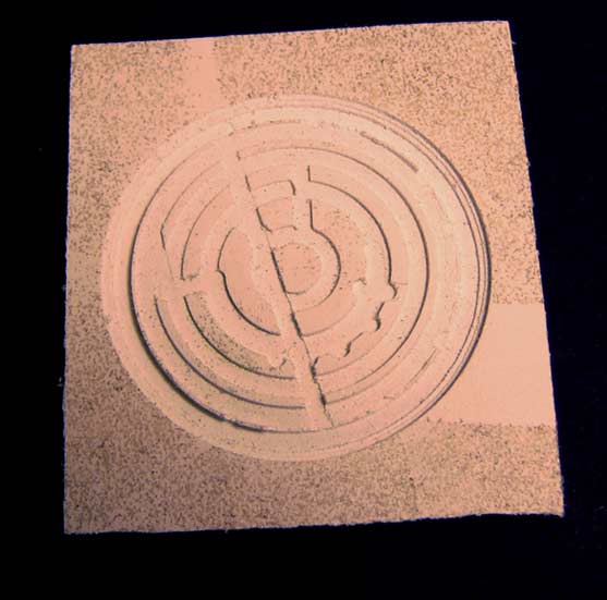

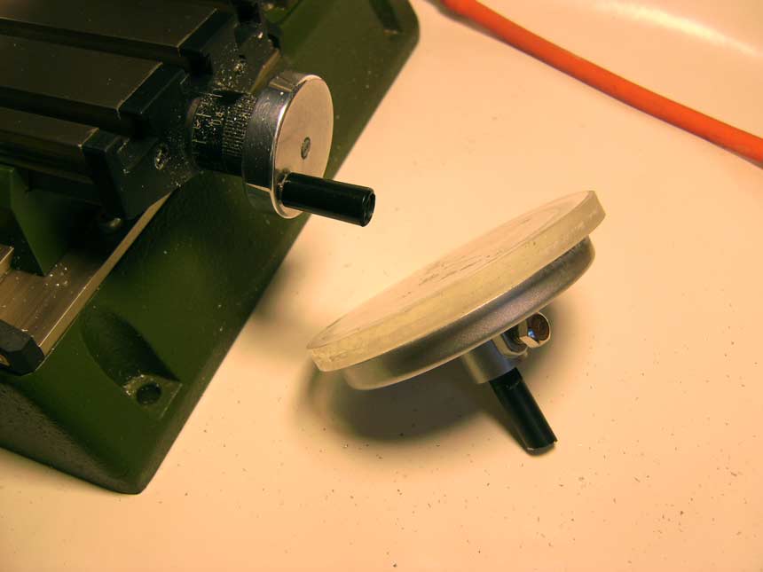

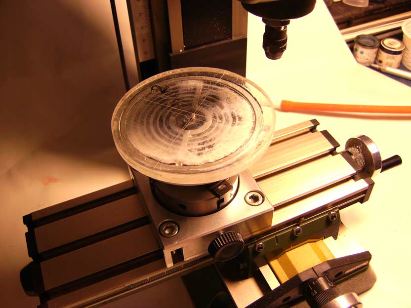

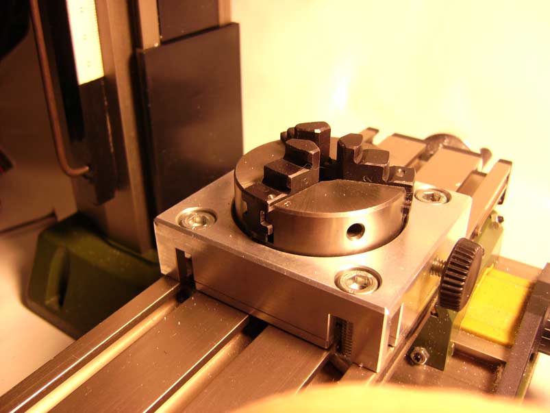

Oppure permette anche fresature e forature circolari tramite un'apposito mandrino , che può essere sistemato sul tavolino traslable anche in verticale, non permette una vera e propria tornitura del pezzo, ma con un po di cautela si può fare , fresare profilati tondi di metallo in vari modi, è una cosa molto interessante .
42,1 KB
Questa torretta girevole, il divisore, è un po costoso, poco più di € 100.00 , teoricamente permetterebbe la realizzazzione di ruote a razze per locomotive, ma non è facile per l 'HO , meglio per scale superiori ; permette ottime fresature circolari , infatti con l'uso di questa macchina si avrebbe anche l'esigenza dopo un po di tempo di impiegarla in questa modalità , anche in questo caso la Proxxon avrebbe dovuto pensare a qualcosa di più , io ho rimediato con questa soluzione , inventandomi ed autocostruendo cioè, con pochi euro, un tavolino rotativo da montare su questo mandrino ( chi ne fosse interessato eventualmente , mi contatti , spiegherò come farlo ) ed ottengo buoni risultati sul forex , per es. per realizzare le arcate di un ponte o una volta di una galleria, oppure tagliare anche pezzi di forme irregolari, infatti la fresatrice permette solamente lavorazioni su forme quadre, rettilinee, mentre fissando un pezzo di materiale con del nastro biadesivo , su questa basetta, ne sfrutto ancora di più le sue possibilità ..
29,26 KB
Ecco una fresature circolare
- COSA FA' :

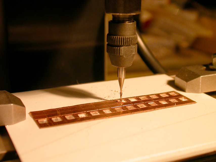

- Innanzitutto , la precisione nelle profondità può essere in qualsiasi tipo di lavorazione di decimi di millimetro , il mandrino monta frese da 1 - 2 - 3 mm

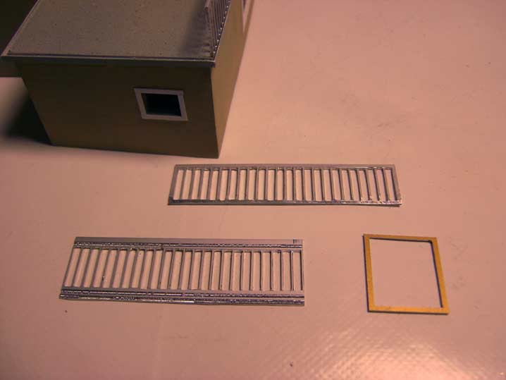

Le possibilità che offre sono tantissime ed ovviamente crea scanalature , perallele , a filo bordi, anche verticali, dislivelli-scalinature, aperture di fori squadrati di elevatissima precisione , spianature, rettifica e tagli profili e questa è la sua funzione più interessante , vediamo alcuni esempi :

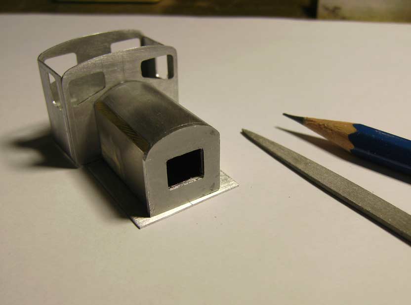

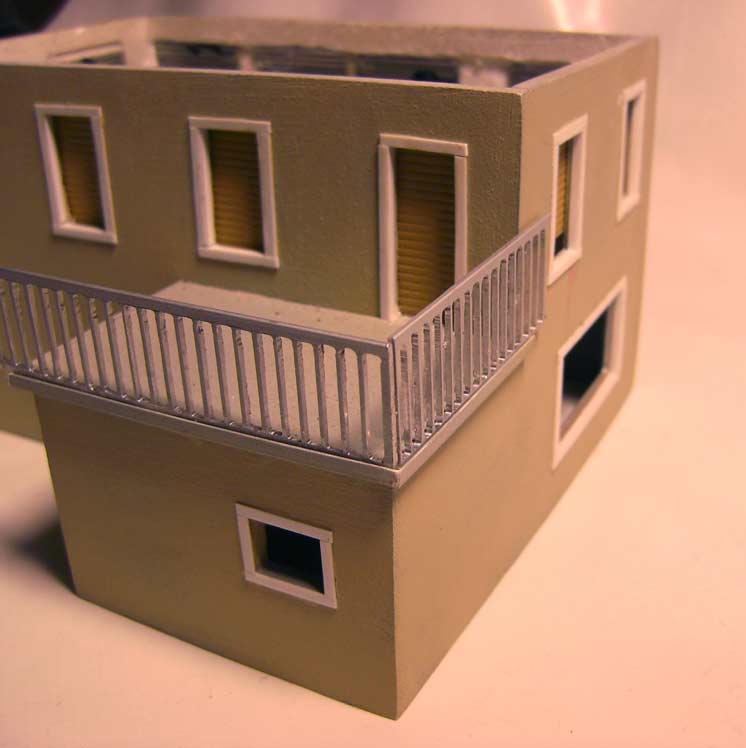

oppure tempo fa avevo la necessità di realizzare alcune finisssime ringhiere e telai per finestre in aluminio, per un mio modello di casa , di prossima realizzazzione :
Un altro esempio può essere questo, mentre stavo realizzando l'apertura per il radiatore di un mio Badoni :

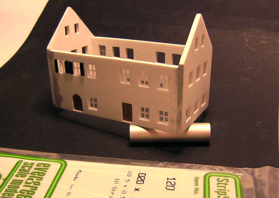

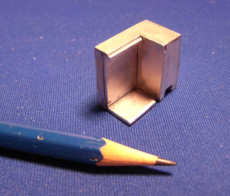

E questo è invece un pezzo del modello che ho recentemete realizzato, la macchina lavaggio carrozze
Mentre questa è una casetta tedesca che stò ultimando e di cui con la fresatrice ne ho realizzato le finestre :

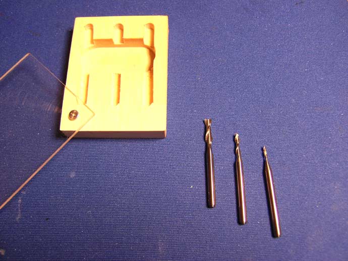

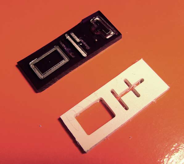

Ecco un pezzo di plexiglass nero fresato , eccellente materiale per questa macchina, ed un'altro in forex che si lavora come il burro..anche il legno e realizzare particolari molto piccoli è belissimo .

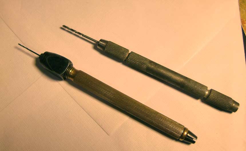

Uno dei problemi che ho é che la fresa non monta punte di diametro inferiore a 3mm.
Quindi se devo fare fori di estrema precisione più piccoli posso usare solo quelle proxxon e a volte non le ho.
Questo mini mandrino risolverebbe il problema.
Pensi sia utile o potrebbe perdere di precisione?
http://www.ebay.it/itm/MINI-MANDRINO-AU ... 4aa3401b71
- Giuseppe , lo so, ... ti ci vorrebbe si , un mandrino di quel tipo , però non saprei dire dove va montato , ...di certo non sulla fresatrice....per fori da 1 mm o inferiori, è scontato dire che l'ottimale sarebbbe un piccolo trapano a colonna , oppure se possiedi già un minitrapano , ti basterebbe l'acquisto della colonna ottenendo così la massima precisione ; il vantaggio di quella fresatrice è che ha il tavolino traslabile che permetterebbe fori di precisione assoluta e forare farebbe comodo davvero, ed alternative alle punte Proxxon, purtroppo, non ce ne sono ; Io per punte al di sotto del millimetro , 0,3 o meno , uso il girapunte a mano, ( presumo tu lo conosca senz'altro e ne allego la foto lo stesso ) non è comodo, ma almeno con calma ci si riesce, del resto queste punte non sono indicate per attrezzi elettrici , comunque un paio di anni fa acquistai un buon trapano a colonna per meno di € 50 , anche se cinese , funziona benissimo ed ha un buon mandrino che può trattenere punte da 0,5, le velocità sono regolabili :wink:
Io penso che quel mandrino si inserisca come fosse una fresa visto che ha il gambo di un diametro piccolo.
Il girapunte a mano ce l'ho e per certi lavori é utilissimo, ma come precisione lascia un po' a desiderare.
Come trapano a colonna ho il dremel, ma visto che la fresatrice permette movimenti più calibrati e precisi pensavo che, in certi casi, potesse essere utile forare con questa.

- Sarebbe bello Giuseppe se si potesse sostituire il mandrino di quella fresatrice , ma non si può , né inserirlo sul mandrino stesso , riguardo la precisione qualche dubbio l'avrei ,
è una soluzione mai pensata o da sperimentare, se ne valga la pena provare..forse... :wink:
