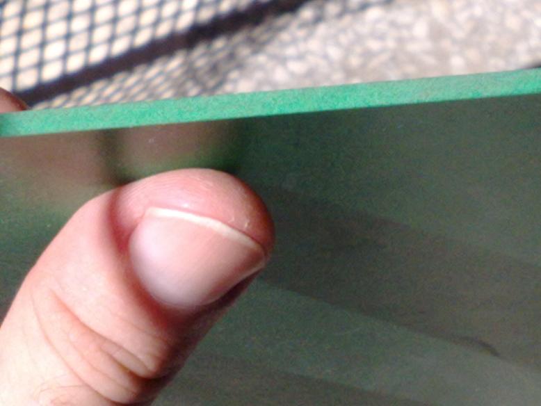

Ciao ragazzi, anni fa comperai una tavola di un materiale simile alla plastica (in un brico center) solo che col passar degli anni mi sono dimenticato il nome esatto di questo materiale... vorrei sapere da voi se lo conoscete e se... è buono per costruire gli edifici in minuatura...
ce ne sono di diversi colori, eccolo:
92,25 KB

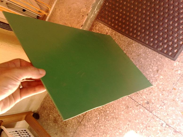

Sembra un derivato della plastica... non è una "spugna" anche se come potete vedere sembra costituito da una certa porosita':
58,64 KB
Io ricordo un nome tipo eurotech..? una cosa del genere... insomma una parola con tech (da quel che mi ricordo)....
Re: Che materiale è ???
#2 Messaggio da Marshall61 »
...non è che per caso è Multiexell? in questo caso è il Forex che viene venduto con questo nome nei Brico, c'è veramente di tutti i colori. Prova se si taglia con un cutter da modellismo e se si incolla con il cianacrilato......[8]
Se è così è ottimo per la costruzione di edifici muri etc......

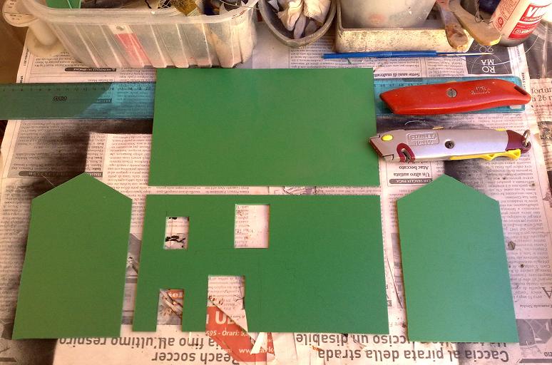

Ragazzi questo Multiexell (il forex dei centri Brico) è una bellezza... con due "scoltellate" di Cutter per circa 10 minuti di lavoro ho ottenuto questo...
94,73 KB
Inoltre, come dici tu Carlo, basta un tratto di penna per inciderlo... infatti quando tracciavo le linee che sarei poi dovuto andare a tagliare con il Cutter... quelle linee fatte con riga e penna si erano "infossate" nel materiale. Che poi non è roba diciamo spugnosa.. ma è una "plastica" a tutti gli effetti ma morbida... molto molto bello.
#10 Messaggio da Marshall61 »
E un multicelle derivato dal pvc, sono contento che ti stia trovando bene, vedrai che più lo conosci e più l'apprezzerai, puoi fare veramente di tutto, pensa che viene usato oltre che nella cartellonistica piccola e media da banco e fino ai due metri di lunghezza, anche per la costruizione di alcune parti dei cruscotti delle automobili, riscaldandolo (non a contatto della fiamma altrimenti si incendia, meglio con un phon per sverniciare) si piega benissimo ed assume tutte le forme che desideri.....più versatile di così! :wink: :grin:
