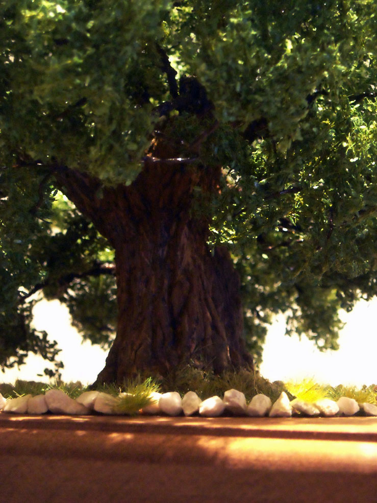

Si Marco, le attuali lacche non contengono più i clorofluorocarburi e la finitura risulta opaca, a questo tronco gli ho dato la lacca come a tutte le altre mie realizzazioni.....:
191,51 KB
...una cosa importante da tenere presente che la passata deve essere ad una distanza di 12 - 15 cm. e non bisogna ripassarci su, insistendo la finitura diverrà forzatamente lucida..... :wink: :grin:
Allora andrò a rubare la lacca alla mia signora :wink: , per quanto riguarda l'albero sulle prime mi sembrava... VERO!
Posso dire che, modellisticamente parlando, hai il pollice verde!
191,51 KB
dilla tutta,
quest'albero è appena fuori l'accademia navale :cool: :cool: :cool: :cool: :cool:
