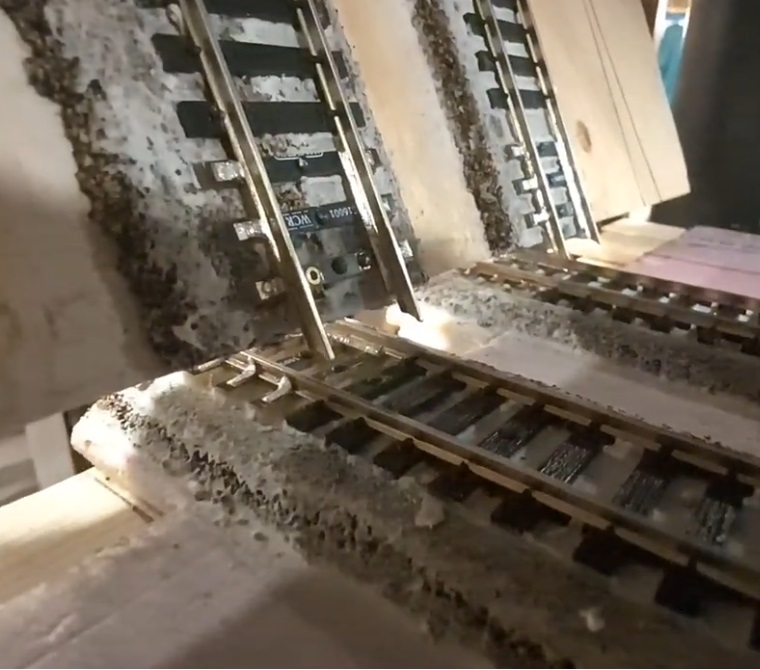

Capita, ai più fortunati, di poter disporre di un intero locale per ospitare un plastico ferroviario e spesso la migliore soluzione è quella di sfruttare anche le pareti della stanza per far aumentare la percorrenza dei rotabili. Il problema che si pone però è quella del passaggio di chi va a giocare, in entrata e uscita dal locale, senza dover fare acrobazie e contorsioni, specie ad una certa età.
In questo video, trovato in rete, viene presentata una soluzione che mi sembra degna di nota.

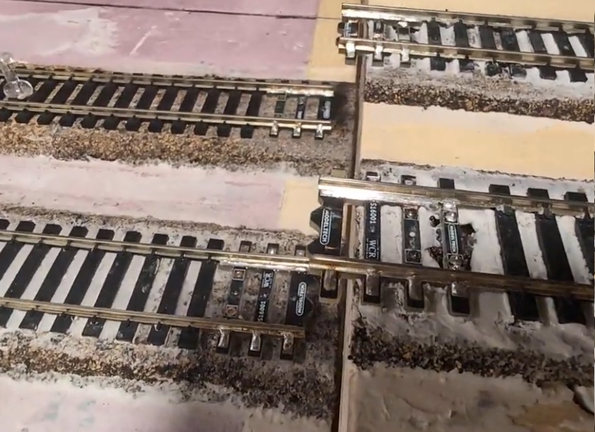

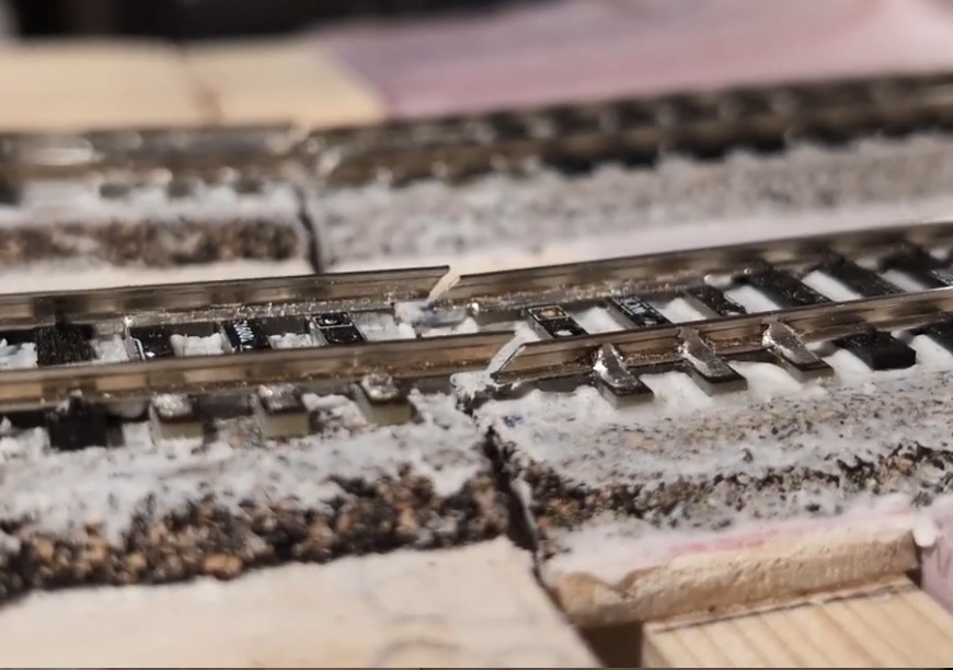

Da notare il taglio obliquo delle rotaie dal lato incernierato, per evitare attrito al momento del sollevamento

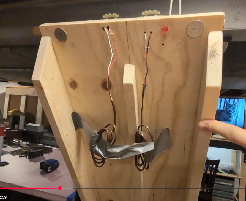

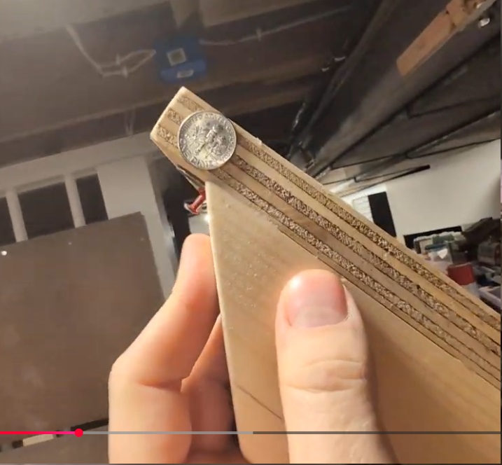

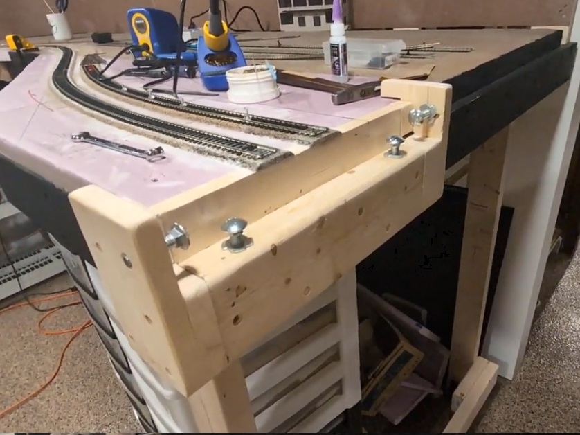

Interessante anche il sistema di orientamento e stabilizzazione dell'estremità libera, regolabili nel tempo

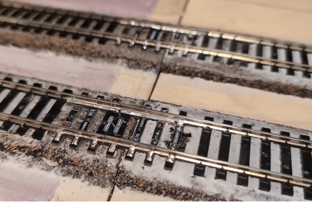

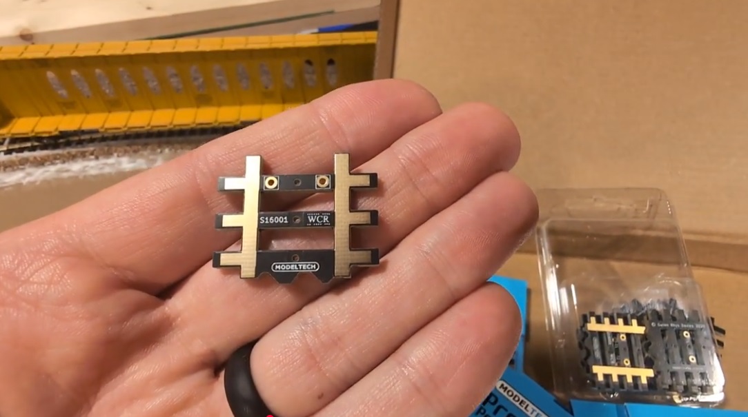

Così come l'uso di allineatori delle rotaie della Modeltech

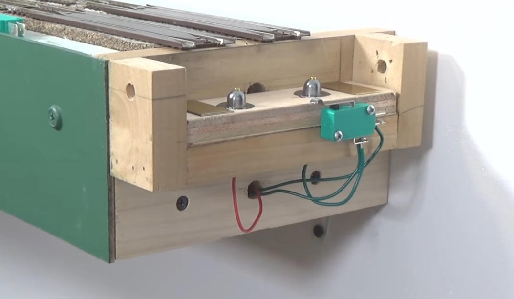

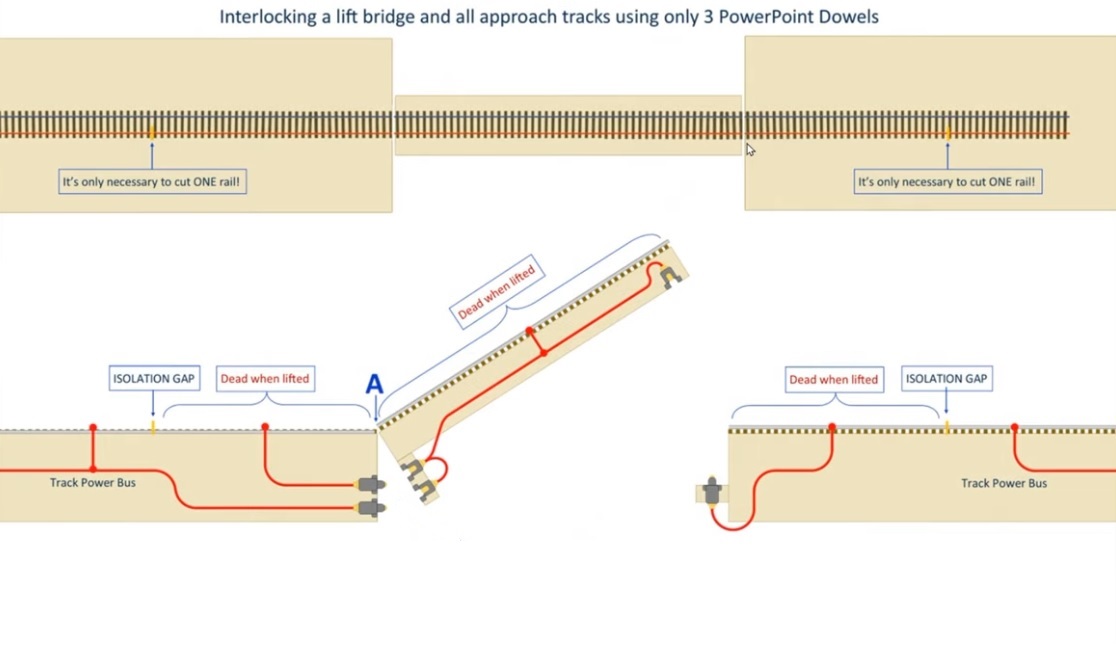

Per inserire un sistema di sicurezza, che fermi i convogli in caso il ponte mobile non sia in posizione, ho preso spunto da un altro video.
Si tratta di sezionare i due tratti di binario che precedono e seguono il ponte, alimentandoli solo quando il ponte è fisicamente in posizione corretta di transito.
Per ottenere questo effetto saranno sufficienti interruttori a leva di opportune dimensioni, che chiuderanno i contatti solo quando la struttura del ponte è in posizione di transito.
