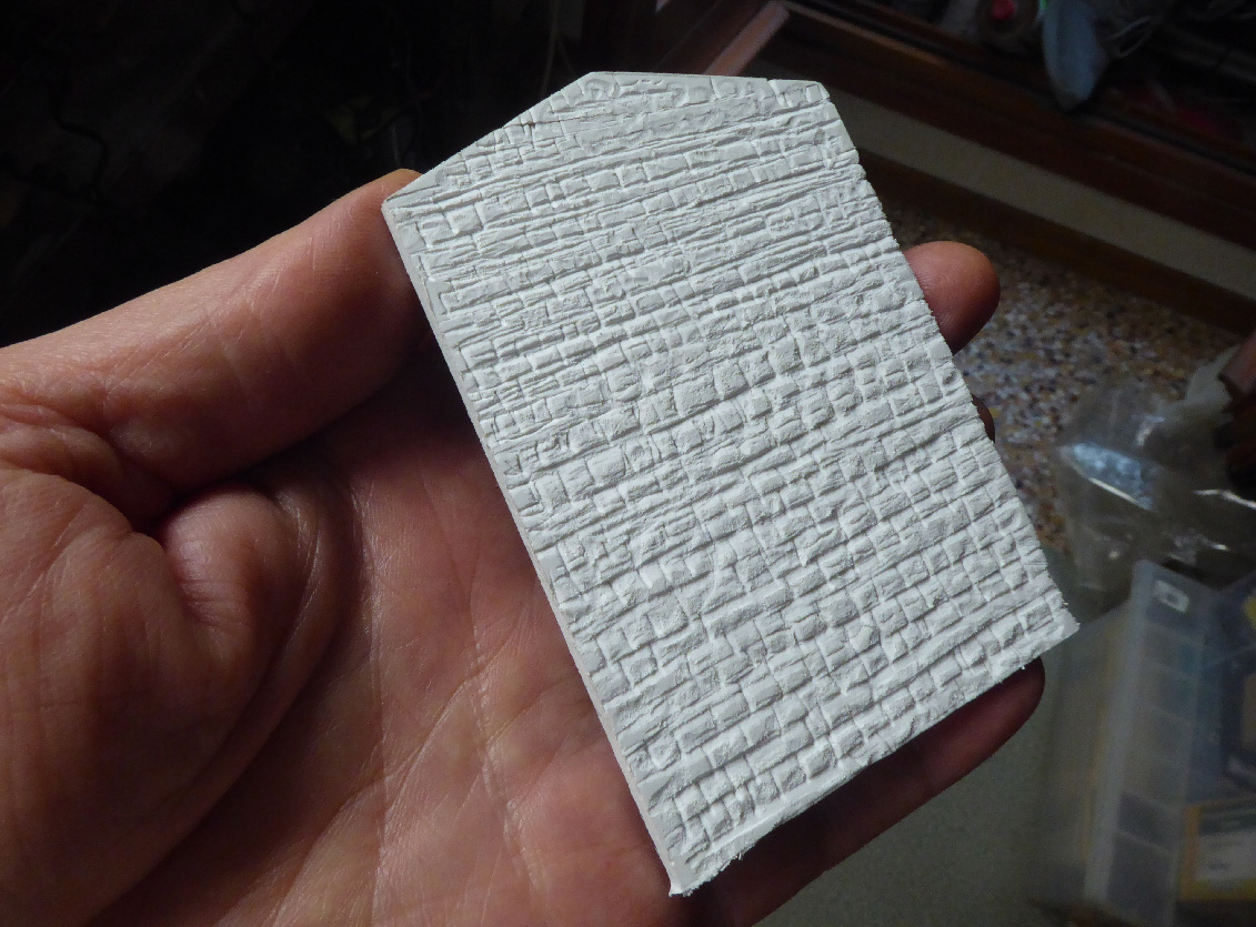

Andrea, io una decina di anni fa lo facevo così. Con un punteruolo e un cacciavite piatto.

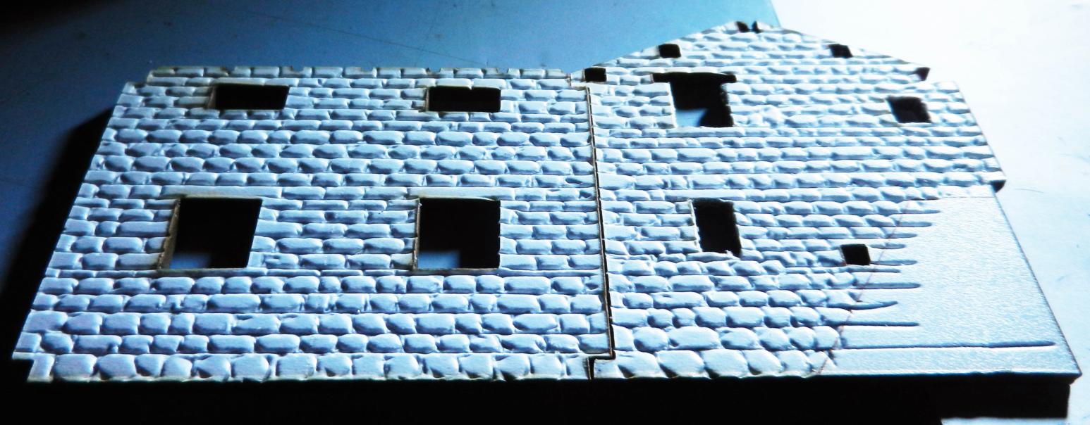

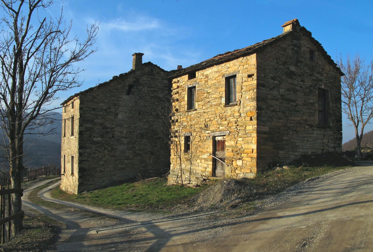

Osserviamo un attimo la realtà , le pareti di un vecchio casolare ; notiamo la grande confusione dei muri, realizzati a pietra squadrata alla buona , edificio quindi realizzato con la massima economia eppure di forma ben definita complessivamente, il che ci dice che non sempre è necessario una precisione assoluta di incisione, mentre i muri di mattoni lo richedono e la cui posa deve essere a mattoni alternati soprastanti rispettandone gli allineamenti strutturali , ma per i rustici le cose cambiano completamente, sono anche più difficili da interpretare poichè richiedono come finitura , molti passaggi di tonalità varie e delicate , naturalmente l'importante è non esagerare con le dimensioni in scala delle pietre durante l'incisione ; quindi si giocherà molto di drybrushing finale e molta pazienza e sarà sinceramente una bella prova anche per me con ciò che sto realizzando... Ancora una volta questa foto dimostra quanto importante sia la documentazione fotografica , io cerco di farne incetta sempre per qualsiasi soggetto e non lavorare mai di mia fantasia...[104] :D

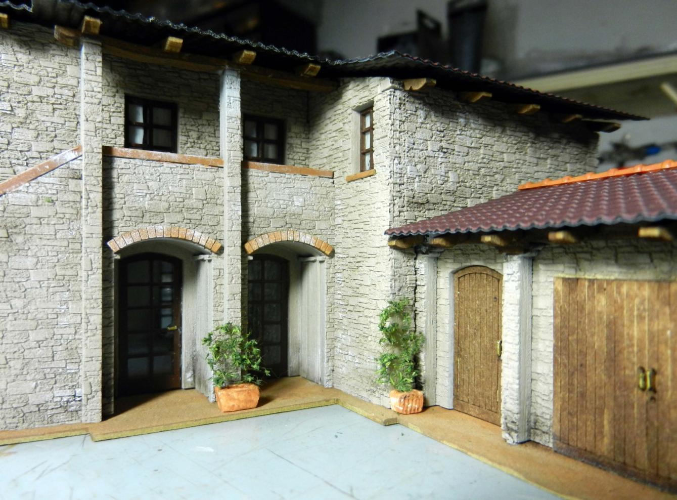

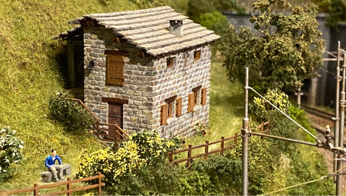

Io da anni ho abbandonato il forex per passare al compensato o al cartoncino vegetale con incisioni al laser.
In questo caso il lavoro principale è la preparazione del disegno.
Questo è compensato da 3mm di spessore, che fa anche da portante nella costruzione della casa.
Roberto M.
Messaggi: 4383
Re: Muri rustici su forex..
#10 Messaggio da IpGio »
Roberto (aka Senialas) molto bello quanto realizzato per incisione al laser.
Hai usato una trama ricavata da immagini e ripetuta per tutta la parete?
Dalla foto allegata, mi risultano particolari ripetuti, cosa che nella realtà con pietre sbozzate è ben difficile riportare più di una volta.
Manca l'architrave in legno alle finestre, ma nel complesso e dato il posizionamento dell'edificio in zona lontana dallo sguardo direi che rende molto bene il tutto, complice anche una tracciatura molto fine che con altre tecniche (cacciavite, punteruolo o pennello) sono più grossolane.
Interessante discussione questa e grazie agli amici che vi contribuscono con varie esperienze...

Giorgio, vista la tipologia di casa, l'effetto pietra è da considerarsi come rivestimento e non come muro portante. Quindi non ci sono travi sopra le finestre.
Hai ragione sulla ripetitività del disegno, ottenuto come copia e incolla di un riquadro preparato per ottenere l'effetto con l'incisione laser, anche se vista nel suo complesso si nota molto poco.

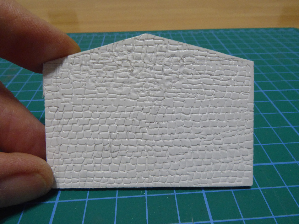

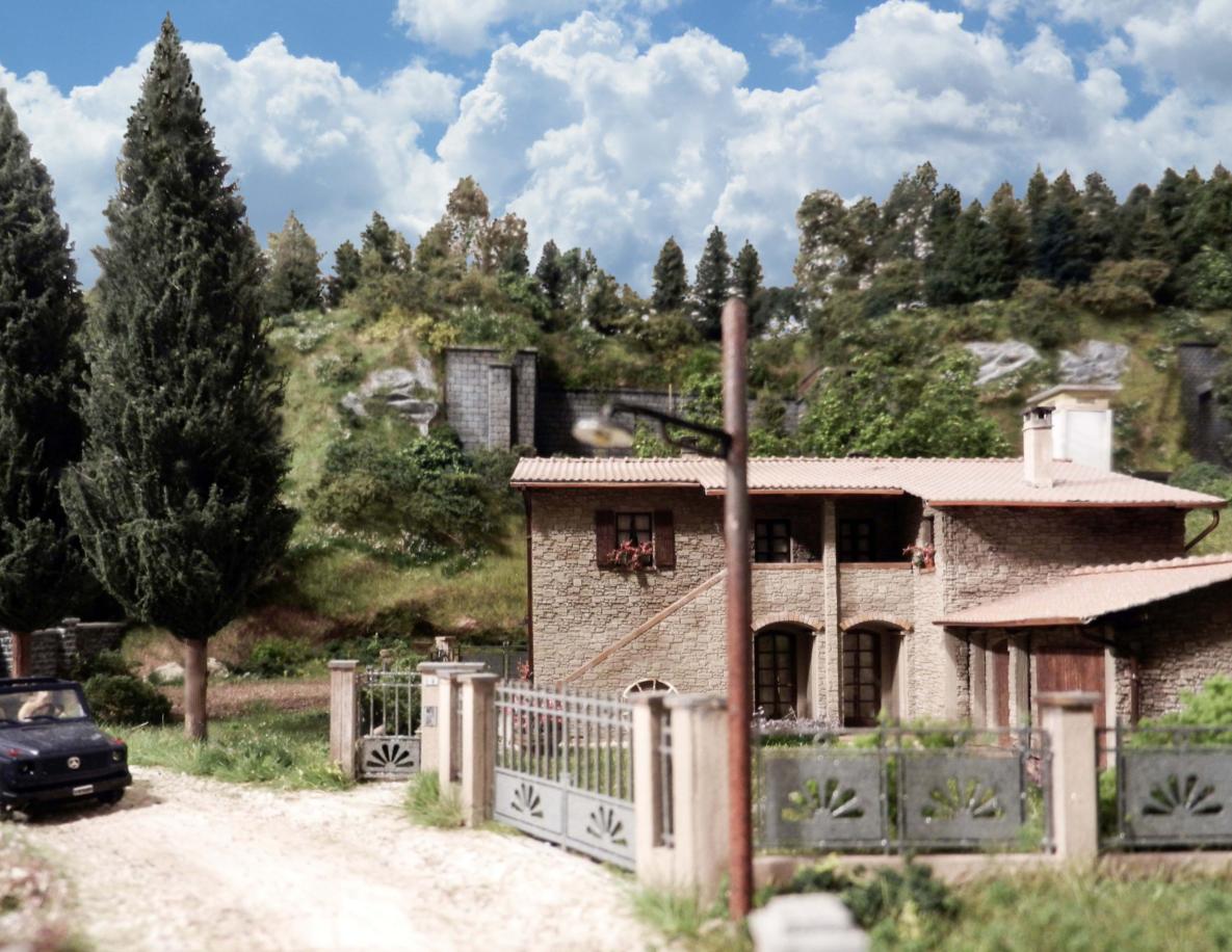

Questa è quella realizzata con il punteruolo ed il cacciavite.

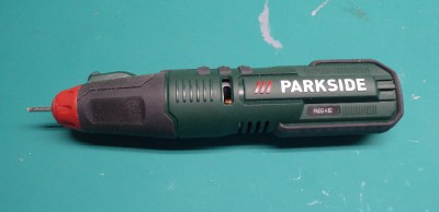

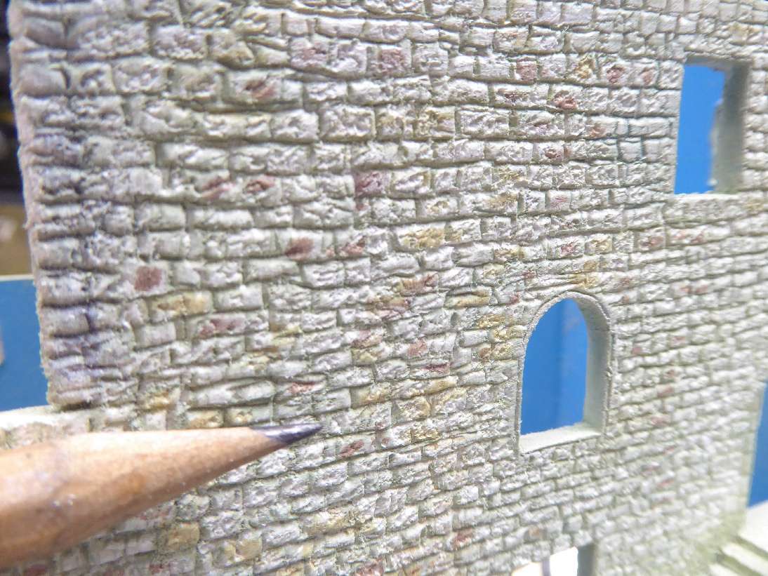

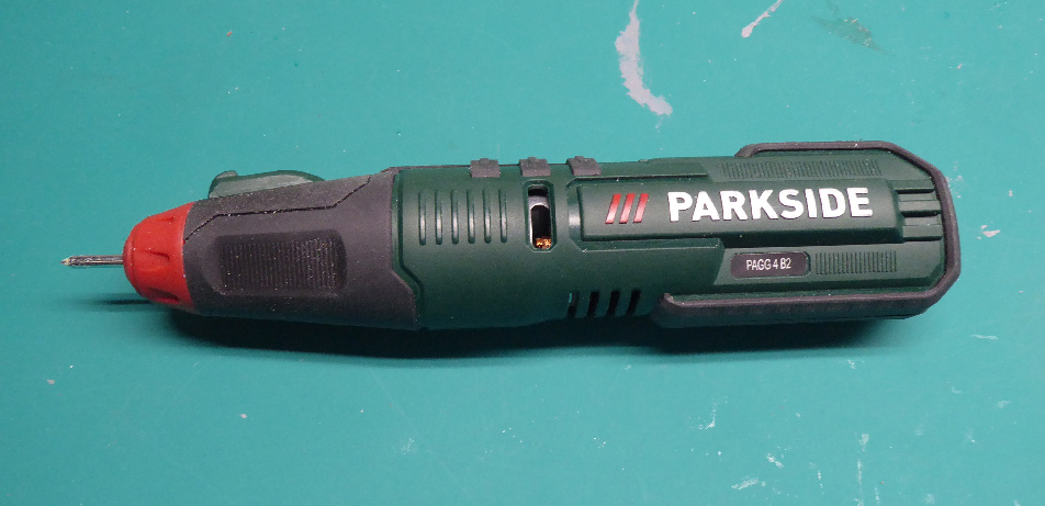

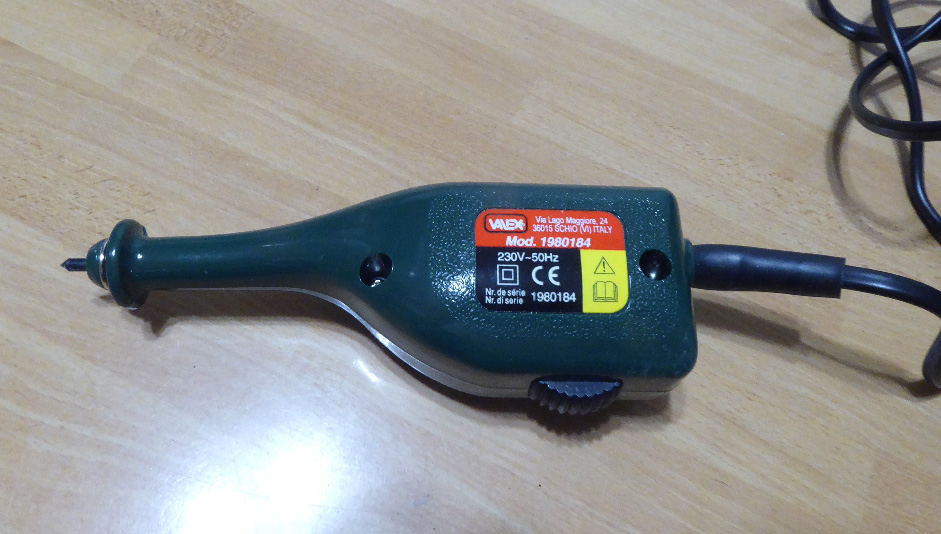

Ora vi mostro uno scampolo di muro che ho realizzato con l'ausilio di due incisori a vibrazione , e che andrà rifinito naturlmente con varie tonalità, due perchè il Parkside a batteria ricaricabile, possiede una punta molto fine di incisione ed è straordinario proprio per simulare le asperità delle singole pietre, lo consiglierei ma bisogna fare pratica ( mi è costato molto poco trovandolo in occasione fondo di magazzino alla Lidl e lo avevo sottovalutato, invece è ottimo si ricarica rapidamente ) !! Notate in primis, il rapporto scala con la matita , sicchè le tracce delle pietre sono estremamente piccole !! Con il Valex eseguo le traccie più profonde, che se anche sbaglio mi permette facilmente di correggerle, con il Parkside a vibrazione procedo con le finiture finali , è un lavoro piuttosto lungo. L'esempio che vedete è per l'edificio in costruzione per l'amico Egidio, lo vedremo più avanti . Normalmente su forex per dare l'aspetto ruvido , diamo una carteggiata di carta vetretrata, io lo faccio ma molto rapidamente e preferisco la finitura più realistica finale con l'incisore, poichè non è la stressa cosa, inoltre questo passaggio è abbastanza rapido, facendo attenzione di mantenere l'utensile in verticale . L'effetto che cerco di ottenere è quello non troppo pesante, proprio i colori determineranno la finitura finale . L'andamento irregolare di posa è voluto naturalmente, proprio per ottenere l'effetto rustico ed economico . [104]
