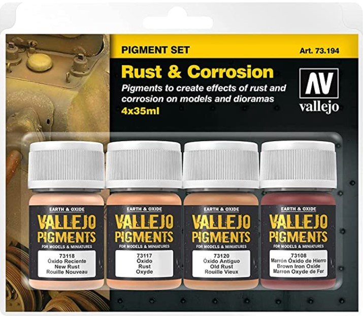

buongiorno
per le sporcature ho visto che la vallejo offre questo prodotto... se mi dite che va bene, lo prendo. :D
ps c'è anche quello per pietra e cemento
Fausto
Messaggi: 10414
Re: Acquisto di aerografo
#9 Messaggio da v200 »
Si sono ottimi prodotti se non ricordo male sul sito Vallejo ci sono dei tutorials per imparare ad utilizzarli

#11 Messaggio da v200 »
Utilizzavo gli ossidi sui modelli militari per ricreare i vari effetti li puoi utilizzare a secco con la tecnica della spazzolata oppure umidi creando un sottile velo di solvente (petrolio bianco di solito ) per poi eliminarne l'eccesso tramite pennello asciutto in modo da crare vari effetti di colatura. inoltre utilizzando il gel apposito dai volume per creare effetti di fango accumulato.
Per applicarli ottimi i pennelli per trucchi dei set cosmetici cinesi costano poco è sono utili, poi soliti per belle arti.
Alla fine un film fissativo per fissarli altrimenti toccando elimini il deposito polveroso, si utilizza vernice opaca molto diluita o lacche forti
