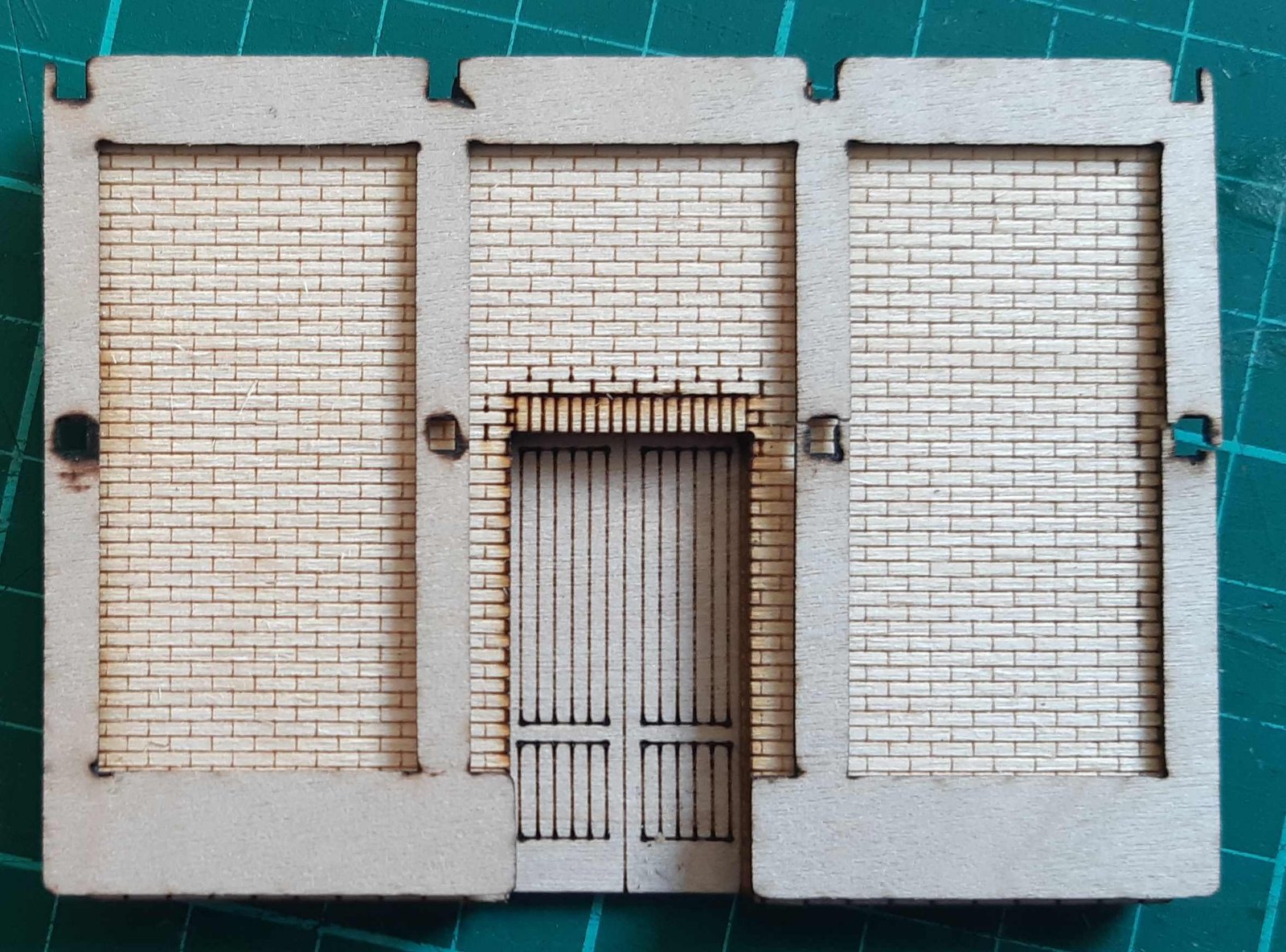

Spinto dalle esperienze di Sal727 e di fronte al compito di realizzare almeno 15 edifici per il costruendo plastico della FEA ho voluto provare anche questa tecnica per la realizzazione dei tipici muri in mattoncini.
Questa e' una parete grezza del Magazzino Merci insieme con le parti in cemento al reale e il portoncino laterale.
Si notino alcuni difetti da mettere a punto in fase di disegno dei prossimi edifici.
Compensato di Betulla da 3 mm per la parete, idem da 0,8 mm per il resto

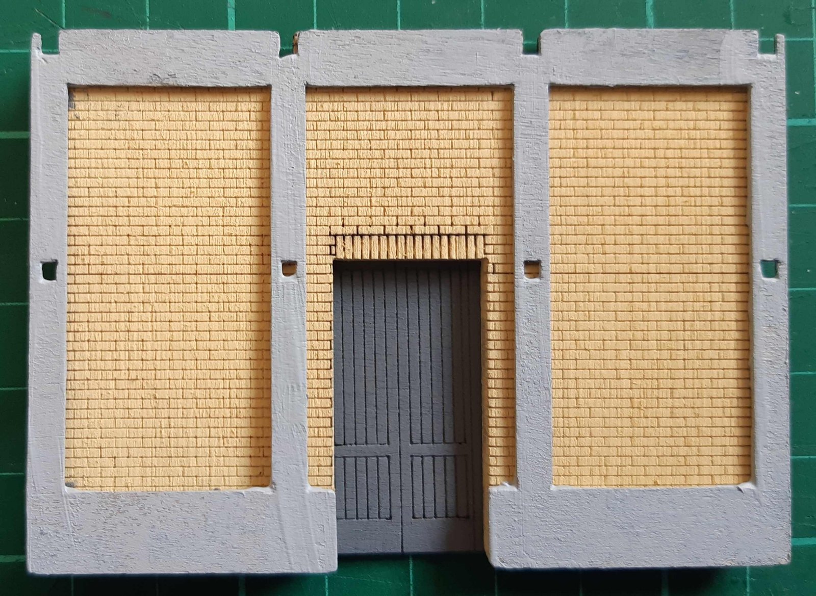

Primi esperimenti di verniciatura.

Ciao Antonello, mi fa piacere essere stato utile con le mie esperienze, ho la fortuna di avere il posto per il taglio di fronte a casa, ho letto che hai usato compensato di betulla, è leggermente più brigoso da tagliare essendo più duro del pioppo e bisogna aumentare la potenza del laser per lavorarlo, questo può provocare delle piccole bruciature all'inizio del taglio creando delle piccole deformazioni, nulla di preoccupante si possono poi stuccare e non si nota nulla, io uso il pioppo da 3mm, la betulla solo per elementi di spessore inferiore e poi cosa da non sottovalutare è il costo, il pioppo è più economico, peccato che non si trovi con spessori inferiori, ci sarebbero anche fogli in noce con spessori sotto i 3mm, sarebbero da provare.
