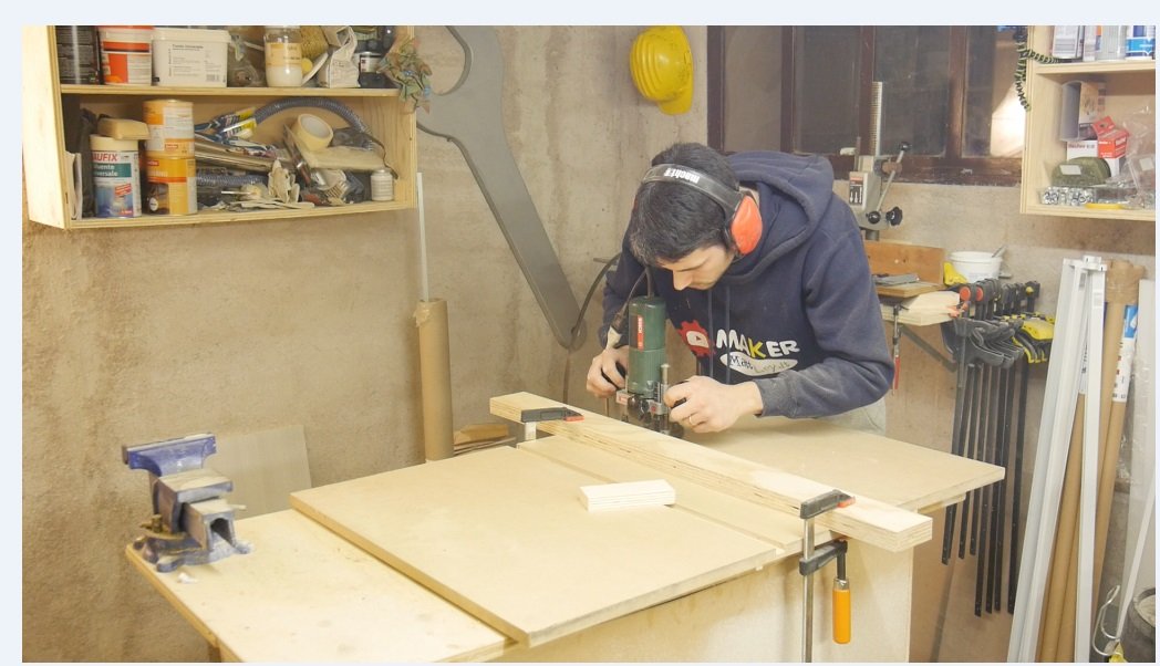

Solitamente per tagliare in modo lineare netto con il seghetto alternativo occorre fissare un listello di legno con due morsetti che faccia da superficie di appoggio e scorrimento del bordo del seghetto.
Quindi disponi su un piano rigido la parte da tagliare con evidenza della linea di taglio in modo che sporga sul lato su cui tagliare. Porre un listello di legno dritto in modo che il bordo del seghetto, appoggiandosi e scorrendo contro di esso, segua esattamente la linea di taglio.
Fissare con morsetti per legno sia la parte da tagliare che il listello-guida al piano d'appoggio.
Infine azionare il seghetto con la giusta angolazione avendo cura di tenerlo ben appoggiato al listello-guida mentre si avanza lentamente col taglio.
Importante anche usare la giusta lama per il tipo di materiale da tagliare.
