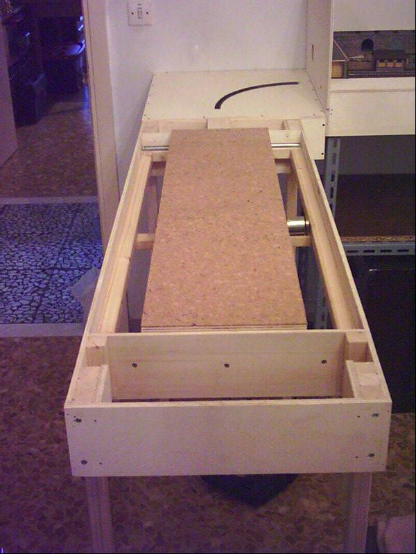

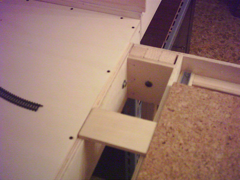

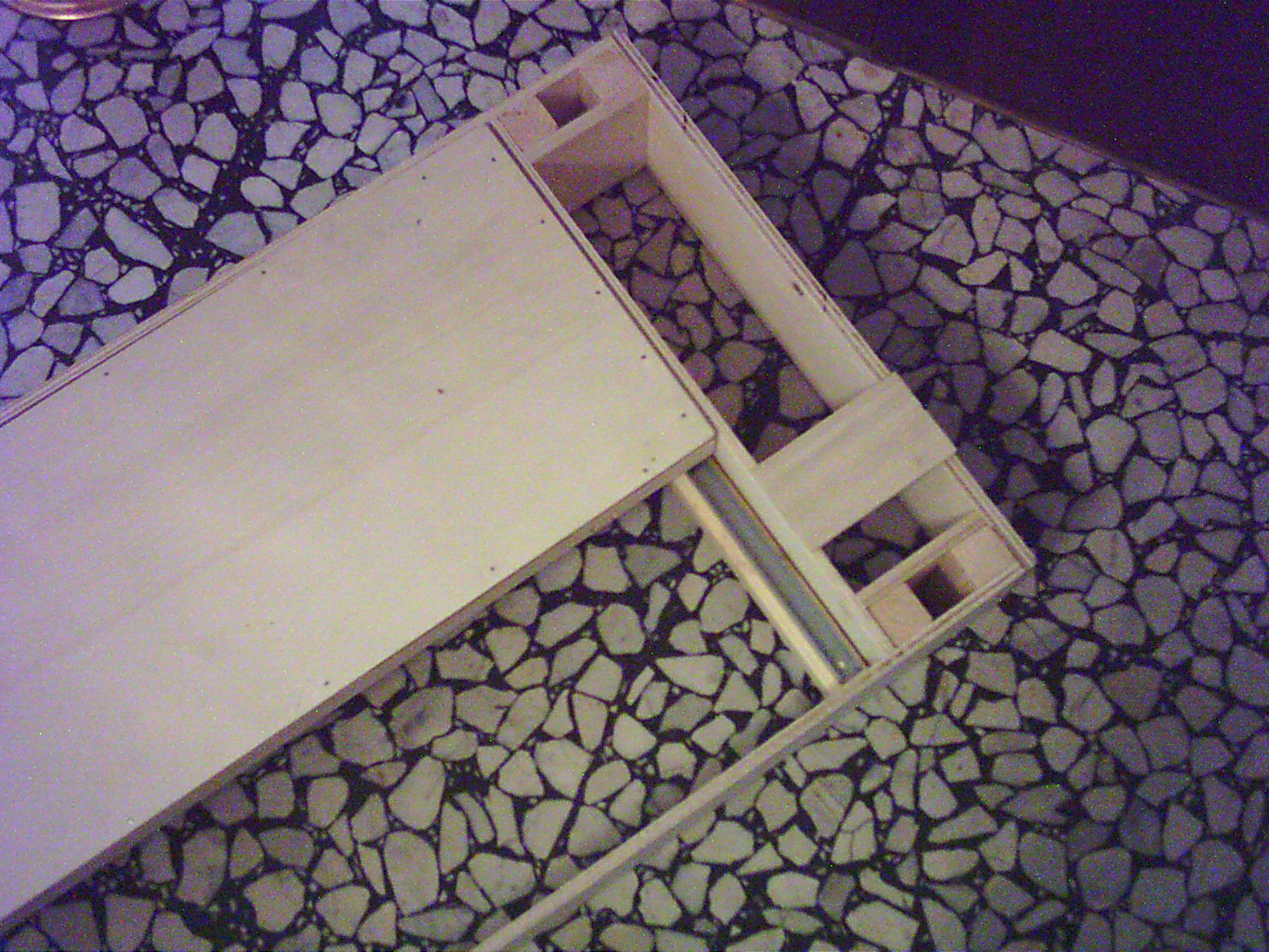

#3 Messaggio da carlo mercuri »
Io ho fatto così.....
587,78 KB
67,74 KB
135,43 KB

@ carlo. Ma le gambe del modulo sono estraibili oppure stabili? Dalle foto non riesco a capire bene…..[?][?]

Certo, le gambe sono estraibili e la vite che vedi le blocca. Se si sfila la vite, le gambe vengono via!! :smile:
