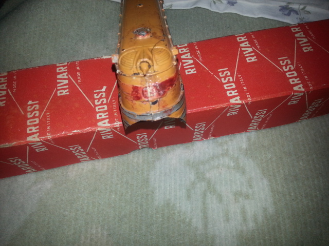

dopo un deragliamento e conseguente caduta per più di mezzo metro, si è rotta una parte della carrozzeria della loco,niente di male direte, si prende il pezzo rotto e si incolla. il problema è proprio questo non si trova più il pezzo rotto,come fare per ricostruirlo?
ps: non è dritto
Mauro

Puoi mettere una foto.

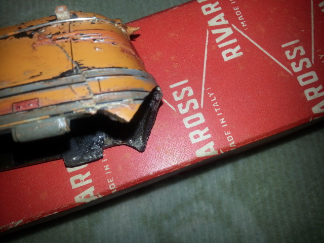

eccole

#4 Messaggio da Giacomo »
Più che un pezzo rotto mi pare che tutta la cassa sia disastrata e anche parecchio.............. comunque per quel pezzetto dovrebbe bastare un segmento di plasticard dello stesso spessore della plastica, magari curvandolo un po' sul vapore o immergendolo in acqua calda, poi rifare i particolari con altri pezzetini... poi riverniciare ovviamente...

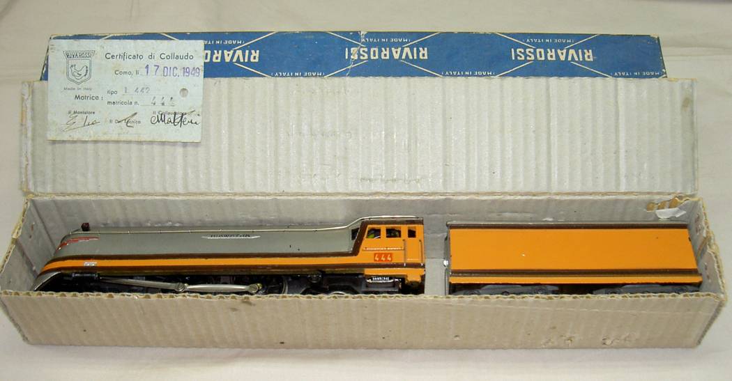

#5 Messaggio da v200 »
Atlantic 4_4_2 carenata Hiawata della R.R
Dai danni sarebbe utile rinforzare dall' interno con la resina e fibra, purtroppo dalla foto risulta fuori asse le parti incollate.
Per il pezzo mancante plasticard e colla cianoacrilica in gel.

#6 Messaggio da Giacomo »
In effetti le parti parrebbero (anzi sono decisamente) disallineate.... consiglio spassionato.... se le hai incollate con l'attack comprati lo scollatutto della Loctite, scollale e poi usa la Loctite 60sec. E' come l'attack, solo che per 60 secondi è riposizionabile, ed è in gel, il che ti permette di lavorare con più precisione.... se invece le hai incollate con la colla per plastica.... c'è poco da fare purtroppo.....
