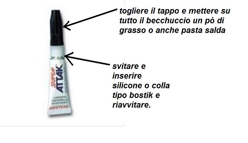

Ciao amici!
Voglio condividere con voi questa mia trovata.
Di solito, non sono mai riuscito a conservare completamente e fino all'ultima goccia la colla cianoacrilica nel formato che vedete in foto.
Cause:
Il beccuccio si otturava
il tappo rimaneva incollato al beccuccio
La colla nonostante il tappo fosse ben avvitato, diventata secca o gommosa e non utilizzabile.
Bene ecco la mia trovata....In questo modo ho consumato per la prima volta in vita mia un intero tubetto senza doverlo buttare prima del tempo...Provare per credere!

Appunto, io mi riferisco a quella liquida a rapida essiccazione...
Provate pure e fatemi sapere :wink:

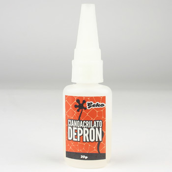

Ad onor del vero io non uso più l'attack....credo che sia il peggior ciano messo in commercio, è da qualche anno che uso il cianacrilato per Depron, è odorless (non sprigiona vapori irritanti), ha tempi di asciugatura "umani" è leggermente più denso del ciano normale ed è praticamente universale, io incollo anche l'acetato trasparente senza che i vapori opacizzino il materiale oppure il polistirolo e derivati senza che lo sciolga; il beccuccio del dispenser una volta pulito della colla con sempllice carta casa, non si incolla al tappo ed avendo un chiodo posto in cima al tappo non lascia seccare la colla nel beccuccio e di conseguenza anche quella nella boccetta....difficilmente incolla la pelle delle dita, si deve proprio insistere nel volerle incollare....questo è il prodotto e lo acquisto qui: http://www.jonathan.it/?prn=free

Ci sono vari modi per tentare di non far seccare la colla ciano...C'è chi la conserva in frigo con ottimi risultati, chi dopo ogni utilizzo ripulisce il beccuccio con alcool ecc.
La mia necessità nasce dal fatto di voler usare colla cianoacrilica liquida a rapida essiccazione e senza perdite di tempo.Ciò che ho letto sul web è un pò scomodo...Nel senso che mentre sto lavorando, magari penso che la colla non mi serve più, quindi ripulisco il beccuccio o la ripongo in frigo...poi magari mi si rompe un particolare e ho di nuovo bisogno della colla...poi magari,mi si stacca ciò che avevo appena incollato...ecc....Ecco io cercavo un metodo, che una volta applicato, non mi desse ulteriori perdite di tempo e che soprattutto si riesca ad aprire la colla con una mano sola.Già aprire un barattolo diventa scomodo.
Come ho fatto io, apro, applico, chiudo e ripongo velocemente sul banco da lavoro o nel cassetto tutte le volte che voglio, senza ricordarmi di fare altro :wink:
