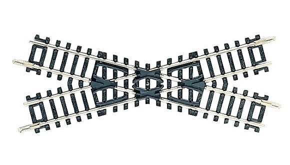

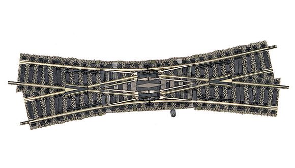

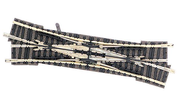

Scusa intendi l'incrocio semplice o il deviatoio inglese singolo o doppio?
35,23 KB.
Incrocio semplice
34,96 KB.
Deviatoio inglese
35,59 KB.
Doppio inglese

Da quello che dici sembra di capire che tu voglia far fare alla locomotiva un percorso a 8 e quindi percorrere sempre lo stesso itinerario con un incrocio al centro.
Se così fosse serve un incrocio semplice che non necessita di nulla in quanto non permette cambi di direzione.
35,23 KB.
Incrocio semplice

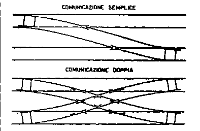

Quando due deviatoi posti su binari paralleli permettono il passaggio da un binario all'altro si dice che formano una "comunicazione". I deviatoi di una comunicazione vengono normalmente manovrati contemporaneamente.
3,25 KB.

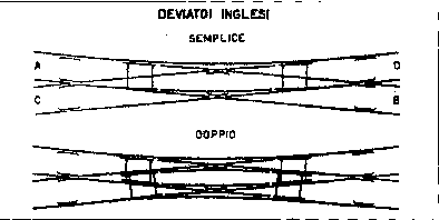

I DEVIATOI "INTERSEZIONE" O INGLESI
Per motivi di spazio due deviatoi consecutivi possono essere uniti in una unica struttura detta "deviatoio inglese".
Qualora un attraversamento sia munito di deviatoi permettendo il passaggio dei treni da un binario all'altro, viene detto "deviatoio inglese".
2,52 KB

ora cerco di esser più chiaro,
volevo realizzare un' ovale che viene intersecato da un troncone e quindi non mi serviva che l'incrocio scambiasse binario...
Una specie di mini stazione con scambio per manovre... E che abbia una minima parvenza di scena reale.
Penso che sia proprio l'incrocio semplice!
Grazie ragazzi dei preziosi consigli! Marco
