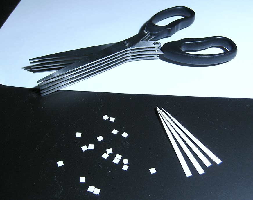

-Spero di fare cosa gradita con questa mia semplice segnalazione, per esperienza personale tutto serve, sono sempre a caccia di attrezzi particolari, prima o poi si possono rivelare utili ; ho acquistato questa sera alla stazione di Venezia , in un nuovissimo negozio bazar ( cartoleria , casalinghi , gadget ecc ) questa curiosa forbice multipla per € 4.00 ; pensate a quante volte siamo costretti a tagliare con un po di pazienza striscioline di cartoncino o fine plasticard o finissimo lamierino cartaspagna, della medesima larghezza, e quante sono poi le occasioni che incontramo per il loro impiego, specialmente se stiamo costruendo un edificio, striscioline e fascette le applichiamo un po dappertutto ; questa ne taglia di larghezza singola di mm 3,66 e in N° di 5 in un taglio solo, con una lunghezza massima di circa 7 cm, inoltre permette di realizzare anche piccoli quadretti, utili per semplici tegole di tetti ...o altro... La potreste trovare anche nei mercatini
o nei negozi cinesi...Un aiuto in più in laboratorio... :smile:
Grazie della vostra attenzione ! :wink:

Grazie Andrea per la condivisione, molto interessante e di sicura utilità ad un prezzo più che conveniente.....certo che sei proprio un abile osservatore!!!! :cool: :wink:

Davvero un utensile molto utile.....Saluti. Egidio. :cool:

- Aggiungo, peccato però, del resto è ovvio, non permetta tagli curvi, risultano irregolari, sarebbero stati utili in molte occasioni..

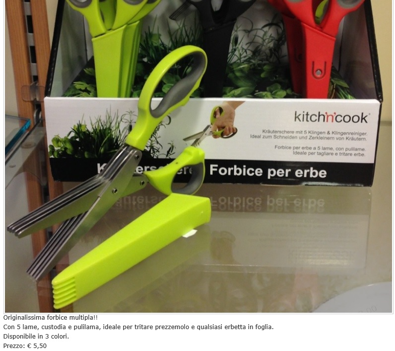

Guardate un po'... pare abbia anche un prezzo economico...

E' una buona soluzione, ma ci vuole la mano ferma... comunque dell'argomento "strisce di cartoncino" se ne parlava nel lontanto 2012 qua: topic.asp?TOPIC_ID=7203
