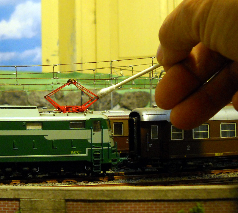

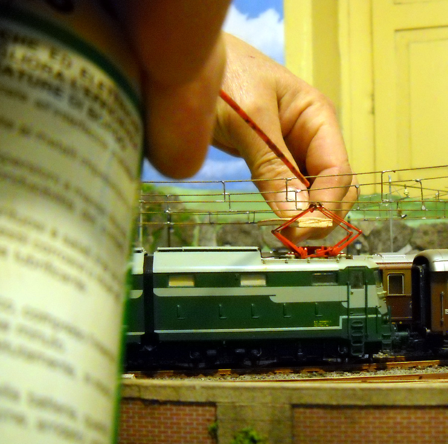

Da qualche mese ho sperimentato, con ottimi risultati, lo spray "CRC 6-66" marine per migliorare lo scorrimento degli striscianti e il contatto elettrico con la linea aerea. Dapprima lo ho applicato ad una sola motrice ( non si sa mai quando si prova qualcosa, può verificarsi qualche effetto non previsto e indesidrato), ora, dopo oltre un mese di sperimentazione senza inconvenienti lo sto adoperando su tutte le mie "pantografate".
Do una piccola spruzzatina sugli striscianti schermando la parte inferiore con un cartoncino o con una tavoletta per evitare di ungere le parti sottostanti e ungo con un cottonfioc inumidito con 6-66 le articolazioni del pantografo. La risposta del molleggiamento dei pantografi alle variazioni di altezza della linea aerea è migliorata, e il contatto elettrico pure.
