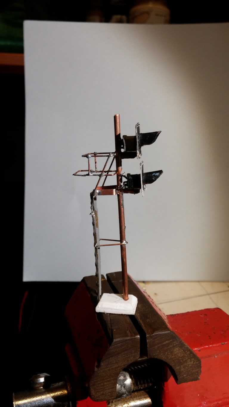

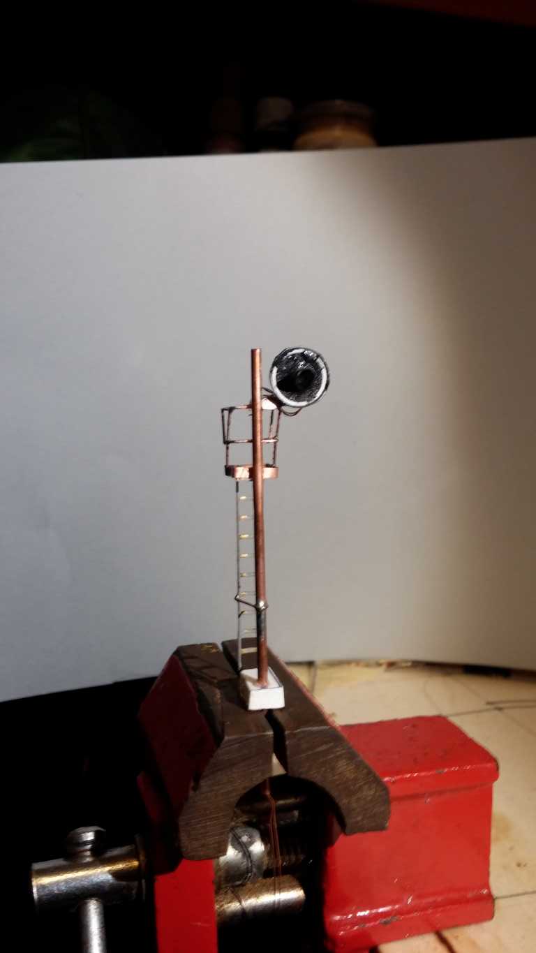

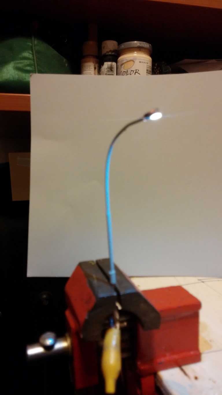

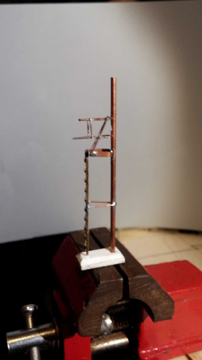

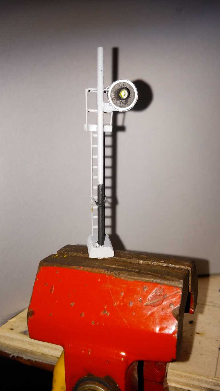

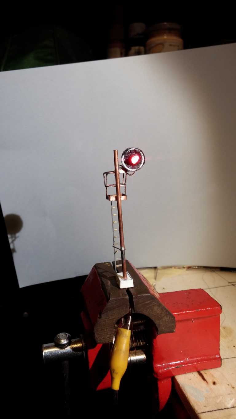

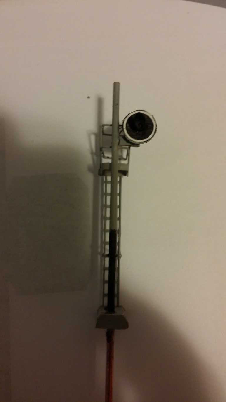

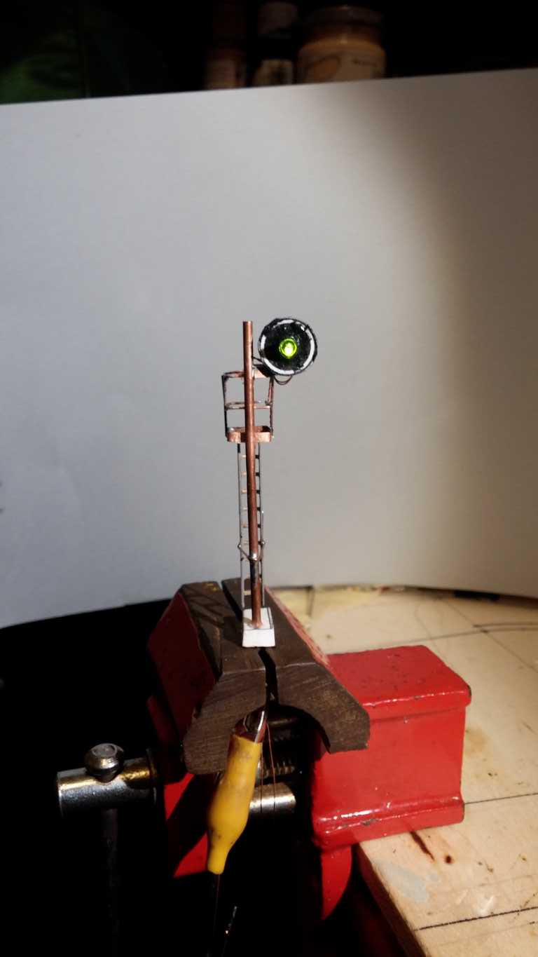

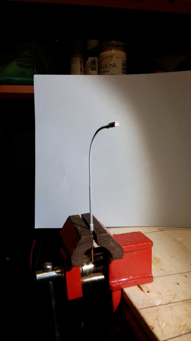

Dopo infinite prove ed aver abbandonato il filo guainato che mi constringeva ad usare tubi enormi e terrazzini inguardabili ,sono passato al filo smaltato e la costruzione dei terrazzini come spiegato sul forun, non pretendo di arrivare ai livelli di Axel e Nino (ottimi entrambi come rilevato da tutti)ma per il momento mi ritengo soddisfatto ,a voi il giudizio

Bene,bene !!!! mi sa che sta arrivando il momento di appendere al chiodo saldatore,aerografo e spegnere il pc. Direi che sei proprio sulla buona strada,e ti faccio i miei piu vivi complimenti. Ciao Nino.

Per Nino non esagerare faccio quello che posso voi (entrambi) siete ad un livello superiore ma un giorno o l'altro provero a cimentarmi con la fotoincisione che penso non sia cosi' difficile.

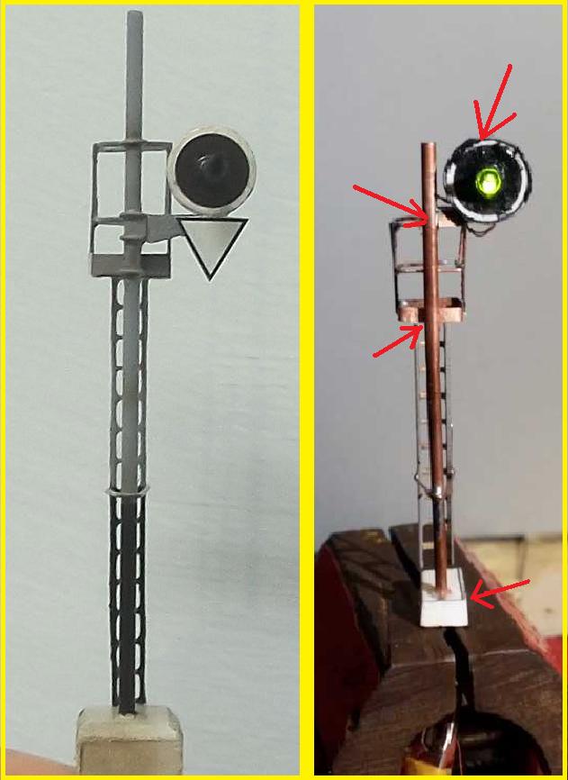

Franco, finalmente riesco a risponderti.Per essere un lavoro fatto a mano, saldando pezzettino, dopo pezzettino, direi che hai ottenuto un ottimo risultato.Anche con la fotoincisione si sbaglia,quindi il tuo lavoro è maggiormente apprezzabile.
Le uniche cose, che umilmente, mi permetto di suggerirti per migliorare il tuo lavoro sono:
1) Cura di più la pulizia della vela.
2)inserisci le staffe di fissaggio terrazzino e mensola nei punti evidenziati dalle frecce.
3)Fai i plinti di fondazione leggermente più larghi.
Inutile nascondere, che mi fa un enorme piacere sapere che le mie guide siano state d'aiuto a qualcuno :smile:
Ora aspetto di vedere i segnali dipinti e perchè no, anche invecchiati :wink:
Bravo ancora.Ciao :smile:
PS: Per le saldature un pò grosse, prova a usare una limetta.

Ciao Axel grazie per i complimenti le vele le sto sistemando per le staffe di fissaggio ho da qualche parte una confezione di anellini della amati di giusto diametro e non li trovo [:(!][:(!][:(!][:(!][:(!][:(!]appena mi vengono sottomano o li riaquisto (cosa piu' probabile) vedro' di sistemare pure quelle,comunque come gia' detto nell'insieme per oera mi ritengo soddisfatto.

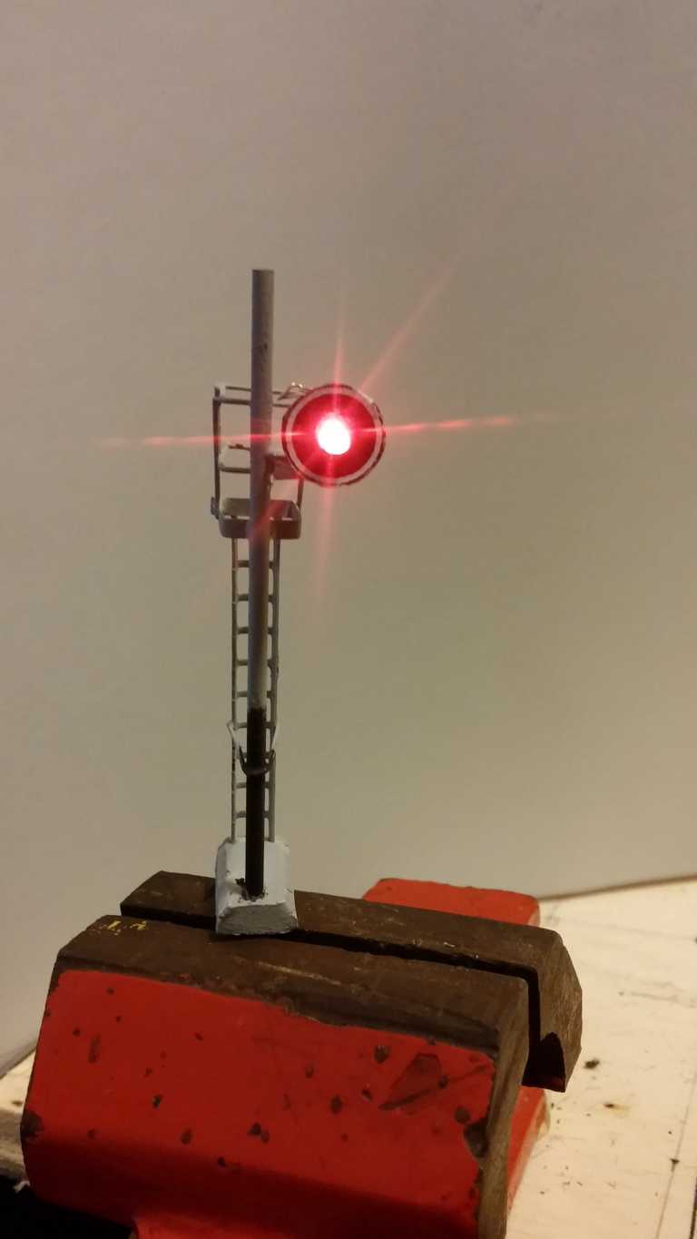

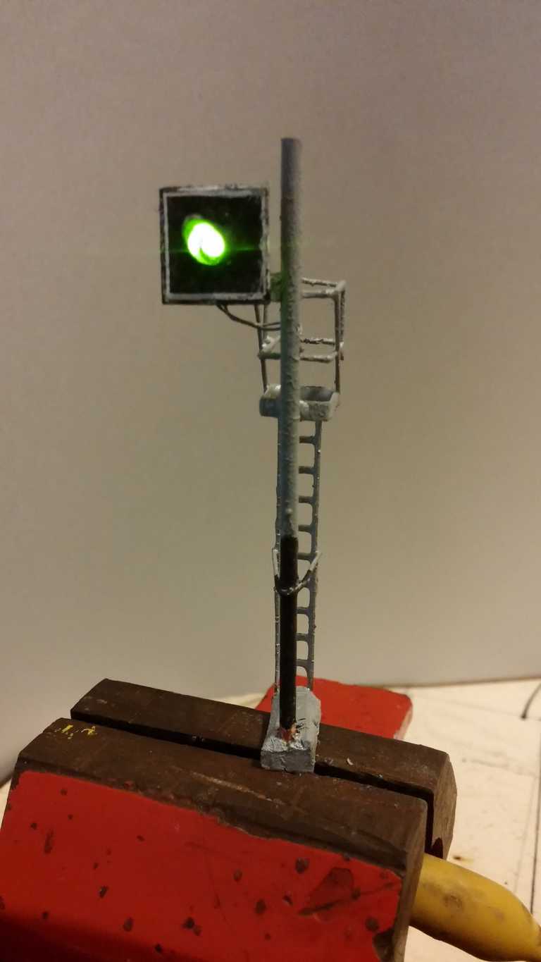

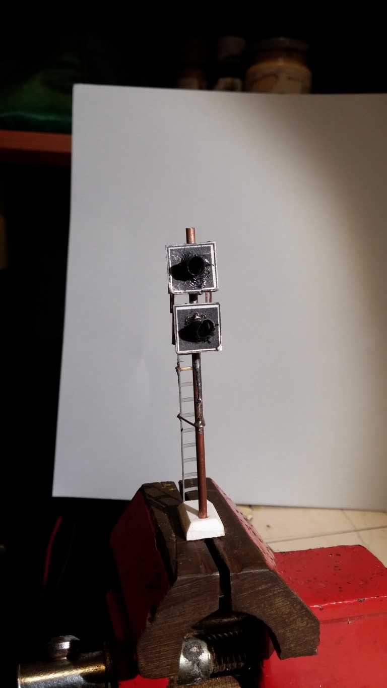

Terminati un pochi di segnali vin posto le foto del vela tonda e del vela quadra come detto non sono eccelsi ma li ritengo accettabili

Anche se possono essere migliorati, già così fanno una buona figura.

Grazie a tutti ,per Dilan dove devo intervenire per migliorare ulterirmente? Grazie

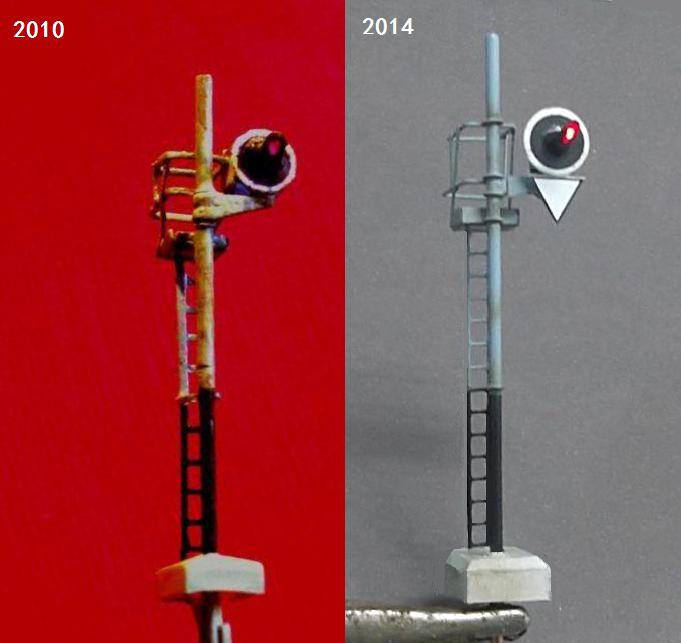

Ho trovato la foto, di uno dei primi segnali che ho fatto circa cinque anni fa.Allora, anche io ero abbastanza soddisfatto del risultato ottenuto.Poi però, provando e riprovando, ho migliorato la tecnica di lavorazione.Credo che Dilan voglia intendere questo.Non bisogna accontentarsi anche se si è soddisfatti.C'è sempre modo di migliorare.Io mi comporto così.
PS:I tuoi primi segnali, sono molto più belli dei miei. :wink:
Chi ben comincia.... :grin:
