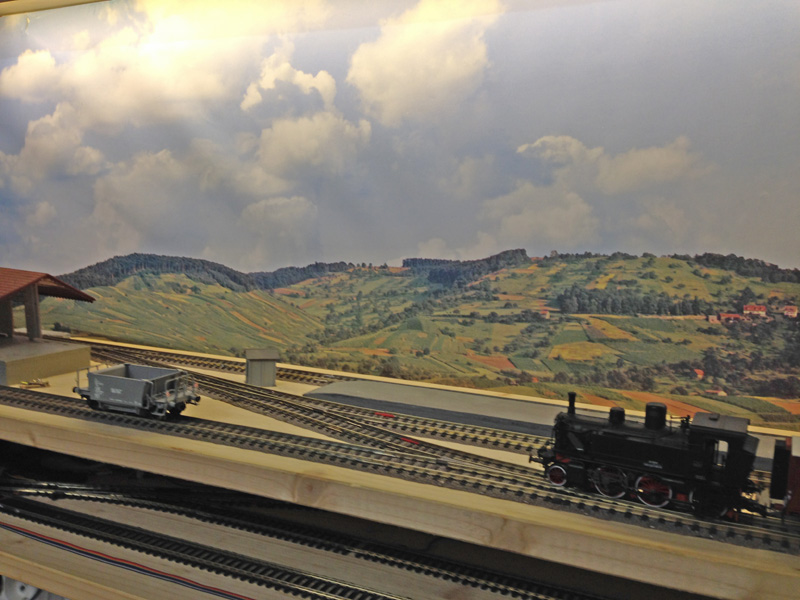

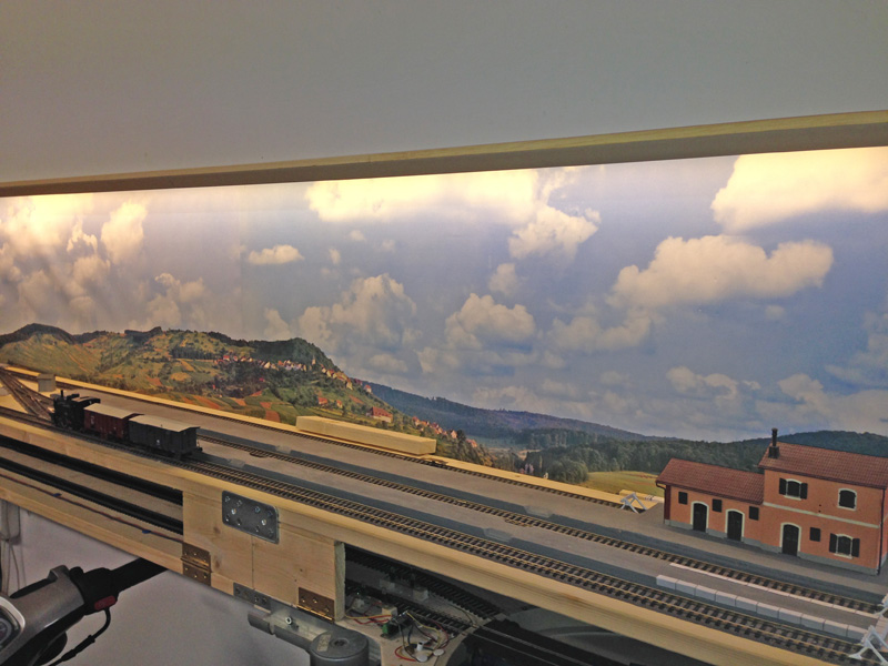

Per procedere con un po' di paesaggio e riprenderci un po' la mano, sto lavorando alla parte più semplice e già "prefabbricata" del mio plastico e ho preparato un fondale con delle tavole di compensato (con mensola di illuminazione) alle quali ho applicato un fondale commerciale della Faller. Per farlo aderire ho usato diverse strisce di nastro biadesivo e inizialmente il lavoro pareva ben fatto, ma dopo un po' di tempo si son create delle arricciature e bolle... Forse l'alta umidità del seminterrato in questa eterna stagione umida come mai era successo, ma intanto si è rovinato il lavoro!
176,03 KB
Qualcuno mi sa consigliare su come si applicano correttamente i fondali (non plasticati)?
Ne ho un altro dello stesso tipo da preparare e non vorrei rovinare anche questo...
178,29 KB

Grazie dei consigli e a Giuseppe della competente descrizione. In effetti mi sono reso conto della cavolata che ho fatto con il biadesivo. Il primo tentativo fatto su un angolo è stato con della colla vinilica non diluita e spatolata, ma la carta si è arricciata subito perché comunque troppo inumidita dalla colla e ho sostituito subito. Peccato che non abbiano previsto delle istruzioni d'impiego assieme al prodotto. Il piano di supporto è liscio e continuo e comunque irrigidito da un listello inferiore e dalla mensolina superiore che cela la striscia led. Cercherò qualcuno munito di calandra per applicare su forex. Preferirei non plasticare per mantenere l'opacità originale della stampa così evito riflessi di luce.
Ho infatti un altro fondale da usare sul retro per il deposito locomotive, mentre, per l'altro lato del plastico vorrei scattare foto reali della zona a cui mi voglio ispirare e far stampare a mo di poster.
