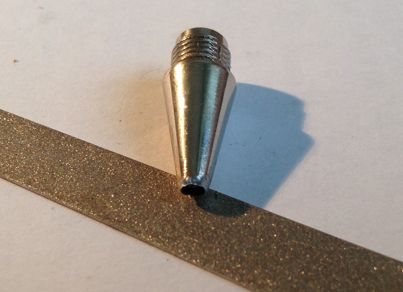

Prima fase:
Prendere la punta e limarla finche i bordi siano sottili e possano tagliare a pressione

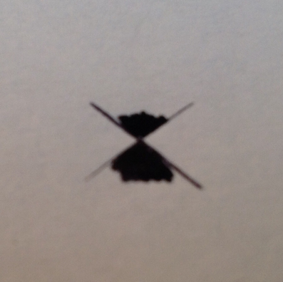

Seconda fase: disegnare una croce con il pennarello nero e colorarne due settori opposti

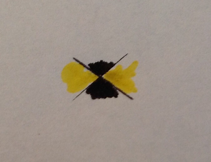

Colorare di giallo/arancio gli altri settori

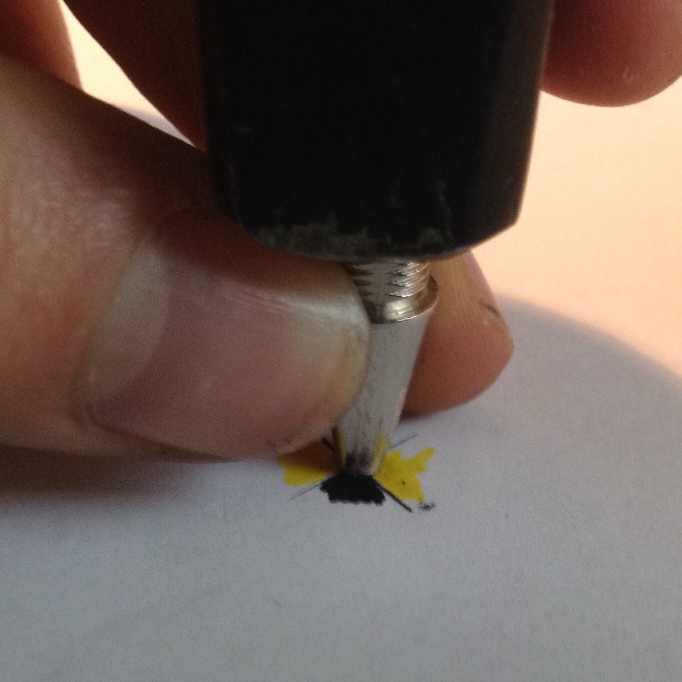

Centrare la punta e con un colpetto di martello tagliare il cerchietto

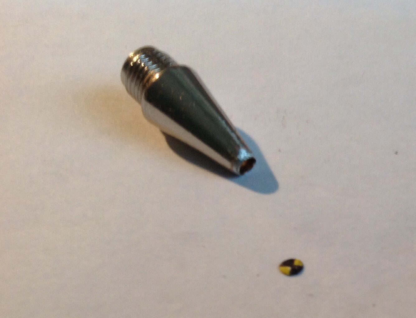

Con un bastoncino spingere fuori il cerchietto
302,39 KB
La tabella è fatta, resta solo che incollarla

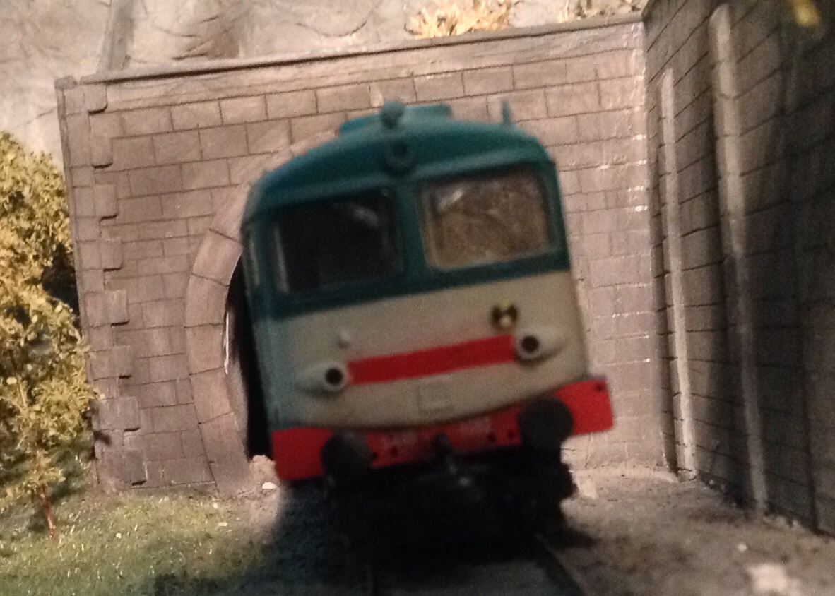

L'idea mi è venuta per il semplice motivo che la loco sprovvista del logo fs è un po' spoglia allora per riempire il bianco ho fatto la fascia rossa tipica del DL di Treviso e la tabella. Inoltre non ho mai visto nessuno applicarla nel mondo fermodellistico.
