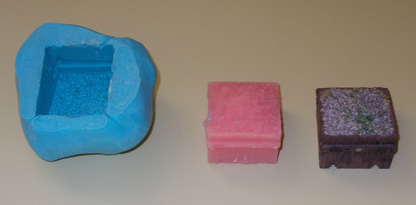

Carissimo Mario,
io uso molto la resina, sia per lavoro che per il nostro hobby.
Il materiale che uso per creare lo stampo è il silicone e resina ad uso odontoiatrico.
Senza spendere tanti soldi, esistono marche che hanno prezzi accessibili.
Con questi prodotti non hai problemi di bolle.
Poi, a indurimento avvenuto in pochi minuti,si estrae l'oggetto da clonare e nello stampo si cola la resina che deve avere una consistenza pastosa e fluida. Io uso quella per realizzare le dentiere (metacrilato di metile).
Mentre si versa la resina, per evitare bolle, è sufficiente vibrare o battere lo stampo. L'ultima volta ho fatto i paraurti. Se trovo le foto le posto così vedi il risultato. Questi materiali li trovi nei depositi dentali.
Se vuoi ulteriori informazioni sono a disposizione.
Ciao Carlo

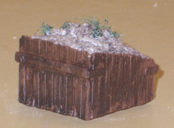

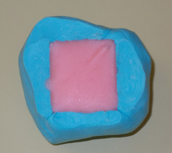

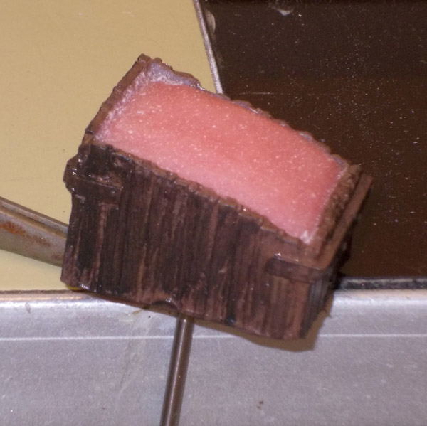

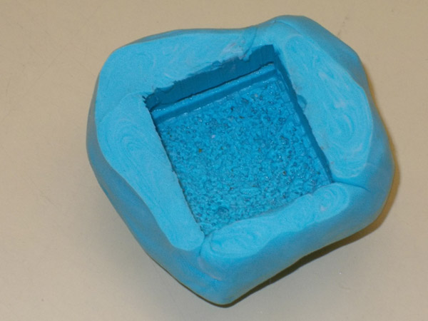

#5 Messaggio da Ferruggia Carlo »
Ecco le foto in sequenza.
Ciao Carlo

#8 Messaggio da Ferruggia Carlo »
Sono due materiali diversi. Il silicone serve per fare lo stampo dell'oggetto che vuoi clonare poi la resina la versi al suo interno.
Bisogna ,però, evitare particolari con sottosquadri altrimenti il silicone si strappa. questo è l'unico lato negativo,per il resto si può riprodurre tutto.
Inoltre la resina si può levigare con la carta vetrata , verniciare con qualsiasi tipo di colore e incollare con il cianocrilato.

#11 Messaggio da Ferruggia Carlo »
Il silicone si strappa se ci sono solo importanti sottosquadri e non è affatto delicato e morbido. La gomma siliconica invece da molti problemi, bolle,bolle.
Poi una cosa da tenere presente la precisione assoluta nel rilevare i più piccoli particolari.
Con questo sistema ho riprodotto tanti oggetti persino vari mantelli del 626 Tibidabo ( scala N ). Infine una cosa tecnica. Se la resina viene impastata bene e vibrata mentre si cola nello stampo, la polimerizzazione, in gergo chiamata a freddo, avviene,e mi ripeto, senza bolle.
Se l'oggetto che devo clonare presenta un sottosquadro il problema lo risolvo tagliando in due lo stampo con un bisturi creando stampo e controstampo poi lo rimetto in posizione tenuto fermo da un robusto elastico e ci colo la resina. Il gioco è fatto.
Ciao Carlo

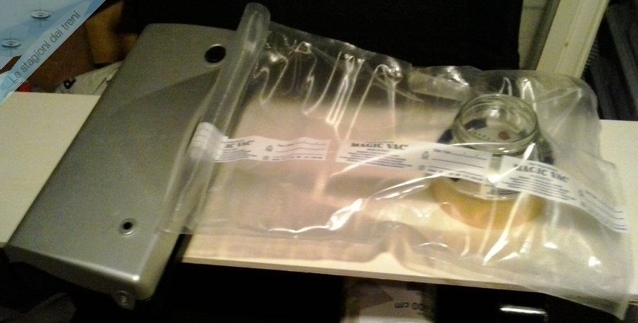

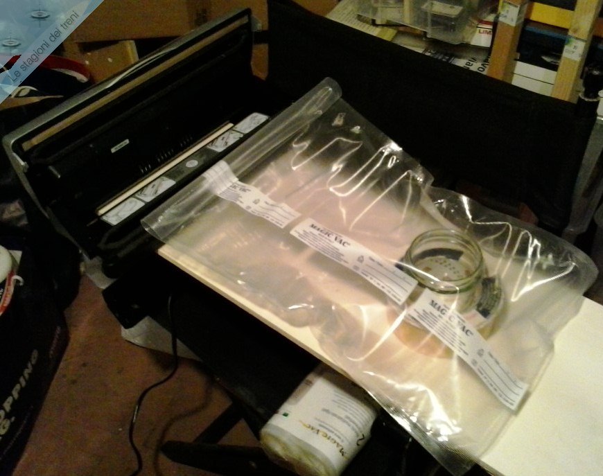

#14 Messaggio da marioscd »
la tecnica del vuoto (ma anche quella della sovrapressione) ci è stata illustrata da un nostro socio espertissimo in lavorazioni delle resine, essendo lui un "perfezionista" di modelli militari. I modellisti statici spessissimo ricorrono alla resina per costruirsi particolari migliorativi dei kit commerciali (ci ha mostrato cose incredibili per finezza e precisione...).
Lui, aiutato anche dal fatto che è un medico ospedaliero, utilizza moltissimi strumenti che arrivano proprio dai fornitori di materiali per ospedali, quali le campane a vuoto ed altri ammennicoli. La sua tecnica preferita è quella a vuoto. Per prima cosa studia con molta attenzione come disporre il master, modificandolo per poter avere i canali di intrusione della resina liquida (qualora il pezzo da riprodurre avesse dei sottosquadra difficili da realizzare) utilizzando varie tecniche, non ultima quella della plastilina modellabile (simile al comune pongo). Una volta preparato per bene il master, realizza lo stampo siliconico costruendosi una "cassaforma" con... i mattoncini di Lego, che sono perfetti per realizzare vasche di varie forme. Già in questa fase l'uso del vuoto si fa sentire... lui dispone la cassaforma contenente il master e la resina siliconica da polimerizzare dentro la campana a vuoto e usando un comunissimo compressore da frigorifero aspira l'aria dalla campana fino a che la resina non comincia a schiumare (segno evidente che sta estraendo tutte le bolle d'aria contenute). Lo stesso procedimento poi lo riutilizza quando userà la resina liquida dentro allo stampo siliconico. La tecnica della sovrapressione è più critica sicuramente. Lui utilizza una vecchia pentola a pressione del tipo "Papen" (ovvero quelle senza la manigliona ma invece dotate di serraggio del coperchio a vite) e "pompa" in essa (sempre usando il compressore da frigorifero, stavolta usato al contrario) l'aria fino ad una determinata pressione. Il risultato è il medesimo solo che qui le bolle d'aria vengono spinte fuori dallo stampo per sovrapressione invece che per estrazione a vuoto. Con queste tecniche si ottengono produzioni di resina di altissima qualità e finezza. In realtà ciò non è sempre necessario... dipende molto da cosa si va a realizzare. E dipende molto anche dalla forma dell'oggetto da clonare, specialmente dalle parti che risulteranno essere in sottosquadra (ovvero quando la resina si troverà al di sotto della forma dello stampo). E' principalmente in questi casi che l'aria rimane intrappolata dentro alla colata della resina. Comunque sia le tecniche di clonazione sono davvero interessanti...

Grazie Mario per la condivisione della vostra esperienza che mi ha fatto rompere gli indugi nella prova della mia via del "vuoto".
Oddio... vuoto... nel mio caso è una evidente esagerazione... col mio apparecchietto da cucina riesco forse a ridurre la pressione atmosferica di un quarto. Eppure anche con questo minimo differenziale sono riuscito a stimolare "l'effervescenza" della gomma.
Ora sono in attesa del trascorrere delle 24 ore necessarie alla catalizzazione.
Dopo i primi esemplari clonati saprò dirvi se sono soddisfatto della metodica utilizzata.

Mario, si chiama tecnica a vuoto ma non utilizza veramente il vuoto. In realtà è una tecnica a depressione. Se metti la gomma sotto vuoto inizia a bollire e butti via tutto. Una riduzione del 25% della pressione è più che sufficiente.

Scusatemi se sparo una delle mie "fesserie", ma per ridurre la pressione o creare una depressione che dir si voglia, non si potrebbe usare un comune aspirapolvere?
Esattamente come si fa con i famosi sacchetti per conservare gli abiti e le coperte in poco spazio.

Proprio quello era il mio dubbio, Handyman. Non avendo mai sentito citare questa tecnica sui vari forum che frequento temevo fosse impraticabile per "ebollizione" della gomma.
Quanto alla percentuale di riduzione della pressione temo di averla sovra stimata... ma l'importante è che il risultato sia soddisfacente.

Ho usato la macchinetta per il sottovuoto degli alimenti con le relative buste. Forse anche un aspirapolvere potente potrebbe andare bene.

#22 Messaggio da Ferruggia Carlo »
Scusate se mi inserisco nuovamente in questa discussione.
Con tutto rispetto per i precedenti interventi, ritengo, a mio parere ,che si sta complicando la questione.
Piccola premessa. Non tutti hanno a disposizione attrezzature idonee per realizzare stampi , Vacum, campane di vetro,ecc....
Per quanto mi riguarda vado alla ricerca di materiali semplici da lavorare dai quali posso ottenere ottimi risultati.
Il silicone odontoiatrico, chiamato prima impronta, è un materiale che si trova a basso costo è offre un risultato fantastico. Il suo utilizzo è molto semplice e la sua consistenza richiama la gomma per cancellare. E' molto resistente.
La resina, poi , versata nello stampo, riproduce il master pari pari nella forma , nella sua dimensione e senza problemi di bolle.
Se desidero avere oggetti in metallo, allora uso la pressofusione, ma quest è il procedimento a cera persa.

Come ho già precedentemente scritto la resina in questione, come anche il silicone si reperisce nei depositi dentali sparsi in tutte le città.
La confezione della resina si presenta con una bottiglietta di liquido e un barattolo di polvere color rosa.
Esistono tante marche ,nel nostro caso bisogna chiedere RESINA A FREDDO quella a basso costo, che per i nostri lavori va bene e non crea nessun problema.Mettere in un contenitore ,tazzina del caffè, il liquido poi versare lentamente la polvere e mescolare bene.
Attenzione, la consistenza non deve essere ne troppo liquida e ne troppo consistente. Fate delle prove. Versare infine nello stampo. In cinque minuti circa,dipende da quanto si impasta,la resina polimerizza.
N.B. Durante l'uso è consigliabile una mascherina, a indurimento avvenuto il materiale diventa inerte.
