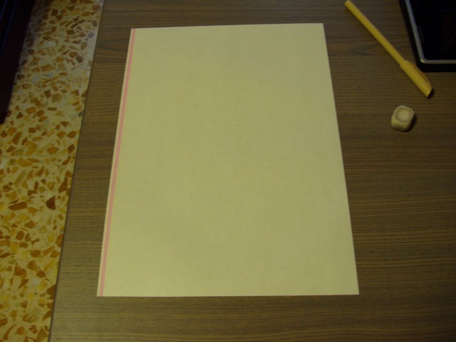

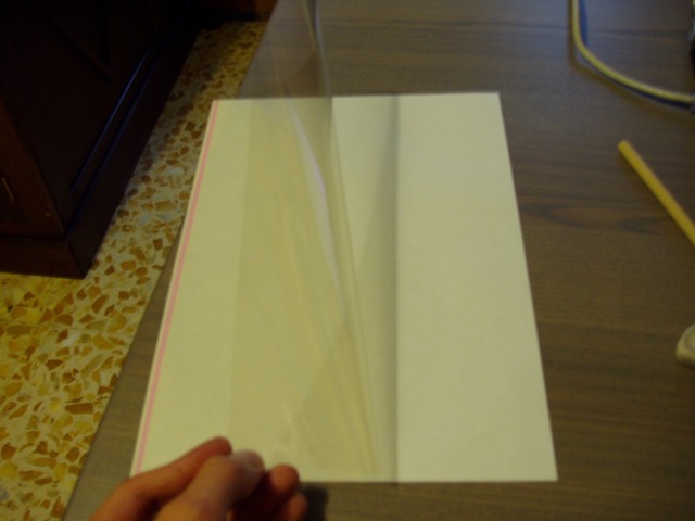

Chiedo a voi un aiuto per sapere come devo usare i fogli per la stampa di trasparenze.
Voglio usare questi fogli per realizzare le finestre. Uso una stampante laser a colori.
Questi sono fogli trasparenti, si usano per stampare trasparenze che poi si proiettano con l'apposito proiettore. Io voglio usare questi fogli per fare delle finestre per le case del mio modulo.
I fogli, però, presentano oltre al foglio di plastica lucido, anche un foglio di sottile carta, allegato assieme ed appiccicato al foglio trasparente da un lato.
Chiedo quindi a qualcuno di voi se sa come devo utilizzare questi fogli nella stampante. Preciso che uso una stampante laser a colori.
56,83 KB
50,87 KB
Ciao e grazie in anticipo

Beh al lavoro li inseriamo dentro il normale caricatore e poi lanciamo la stampa.
Quelli che ho io non hanno il foglio di carta; probabilmente serve per facilitare la separazione dei fogli di plastica quando devi prenderne uno...

Esatto Roberto, infatti io anche li avevo visti così. Per questo che chiedevo. Inoltre i fogli sono appiccicati da un lato. Non so quindi se vada staccato il foglio di carta o lasciato.
Carlo, questi fogli me li ha portati una ragazza del Politecnico. Mi ha detto che sono appositi per stampanti laser. L'inconveniente che citi, purtroppo, mi è accaduto :sad: infatti se vai nel topic del mio modulo vedrai che ho fatto fuori una stampante proprio per quel motivo :cool:

Io proverei lasciando attaccato il foglio di carta ed una stampa alla volta....a toglierlo c'è sempre tempo e comunque credo che agevoli anche la stampa isolando un pò il foglio trasparente dal tamburo....

noi normalmente togliamo i fogli prima della stampa per poi rimetterli sui trasparenti per evitare che si appiccichino tra di loro. Ad ogni buon conto, forse chiedere conferma alla tua amica non sarebbe una cattiva idea prima di fare danni seri. Bianco nero o colori è indifferente, è solo un problema di stampante.

Quando ho fatto stampare a laser in un centro specializzato alcuni pcb la carta non la toglievano. Probabilmente serve per per favorire la "cottura" del toner o per evitare che il calore fonda l'acetato. Io la lascerei :wink:

Se sono adatti all'uso in stampanti laser (come detto da altri il problema è la temperatura, ma non solo), il foglio non va tolto.
La funzione del foglio è duplice: impedire che i trasparenti si attacchino l'uno all'altro quando vengono pescati dal vassoio della stampante e poter valutare immediatamente il risultato una volta stampati ;-)

Sono riuscito a stampare con successo porte e finestre sui fogli per trasparenze. Il risultato è stato soddisfacente, anche se si tratta pur sempre di una soluzione abbastanza "artigianale".
Alla fine il foglio di carta l'ho lasciato.
