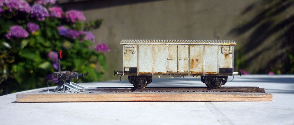

Forse ricordo male (e non sono un gran esperto), ma mi sembra di ricordare che quelli della prima serie senza la travatura orizzontale non avessero sui portelloni le travi diagonali.
Comunque sia, hai fatto un buon lavoro.
Per l'invecchiamento dipende da quello che sei abituato a usare, io mi trovo bene a dare una prima passata di colore a olio moooolto diluito, e quando è asciutto intervengo con le polveri.
Poi , qua e la qualche punto di ruggine più accentuato.
Ecco un esempio:

Bellissimo lavoro Enzo. E conmplineiti pure all' amico Giuseppe per l'effetto ottenuto . :wink: Saluti. Egidio. :cool:

Si in effetti per porte erono piu' semplificate, ma poiche' rappresentavano il "tallone di Achille" durante le revisioni per scadenza li hanno modificati e rinforzati.
