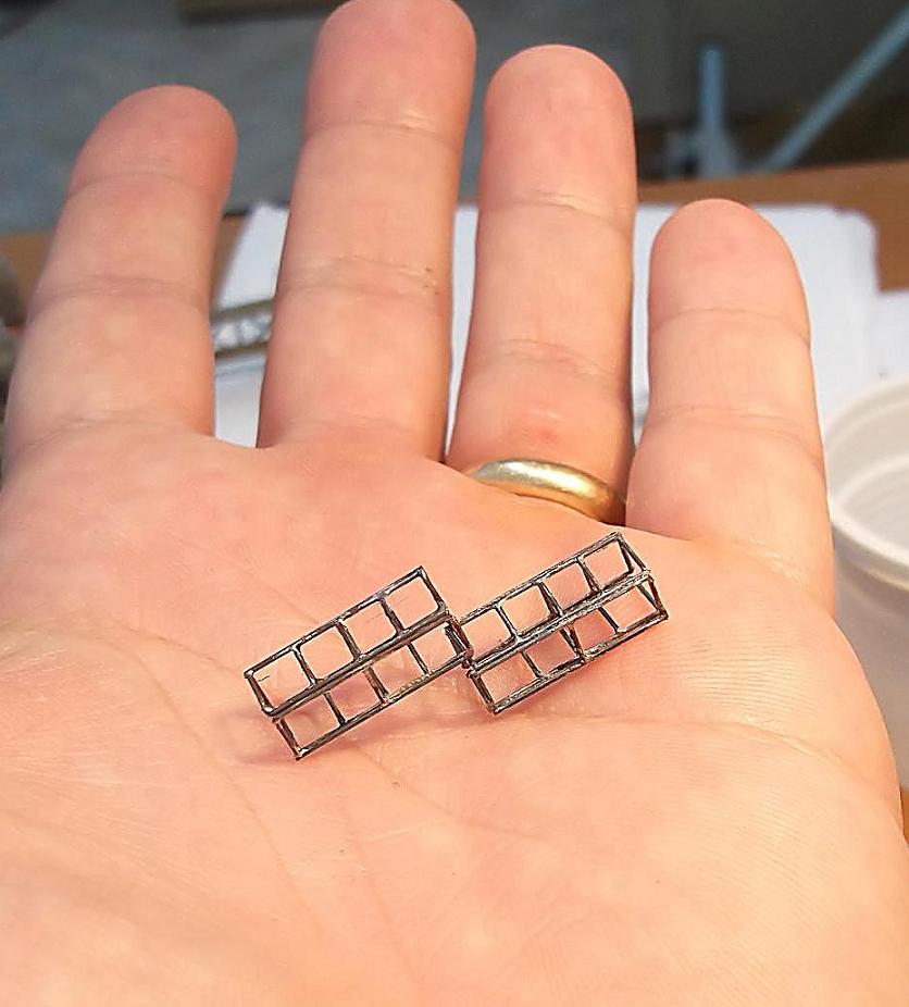

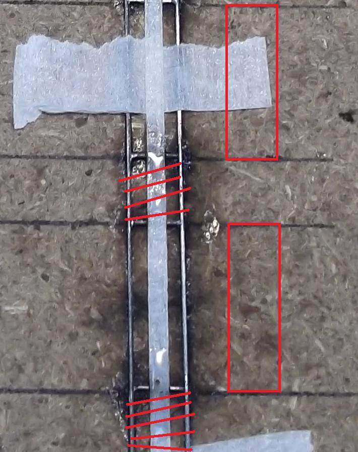

Alcune info sulla tecnica.Per far combaciare esattamente i 4 lati della gabbia ho constatato che è bene stendere i fili metallici tutti su una stessa linea sezionando successivamente i vari elementi.Basta sbagliare di meno di 1 mm per compromettere l'assemblaggio delle 4 pareti che vanno a formare un perfetto quadrato sul lato superiore e inferiore.
164,95 KB

alessandro è disarmante la tua manualità!!
che diametro è il filo che stai usando? (per farmi un'idea della complessità)
ciauuuz!
Ciao, Gianfranco
Messaggi: 2876
Re: Come realizzare segnali a portale in scala N
#54 Messaggio da AXEL »
ciauuuz!
Grazie Gianfranco.
Il filo è 0,44.

Ecco pronta le seconda gabbia :grin:
95,9 KB

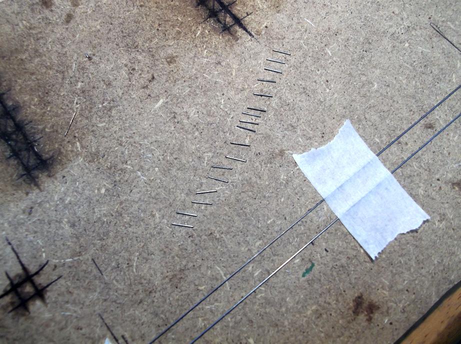

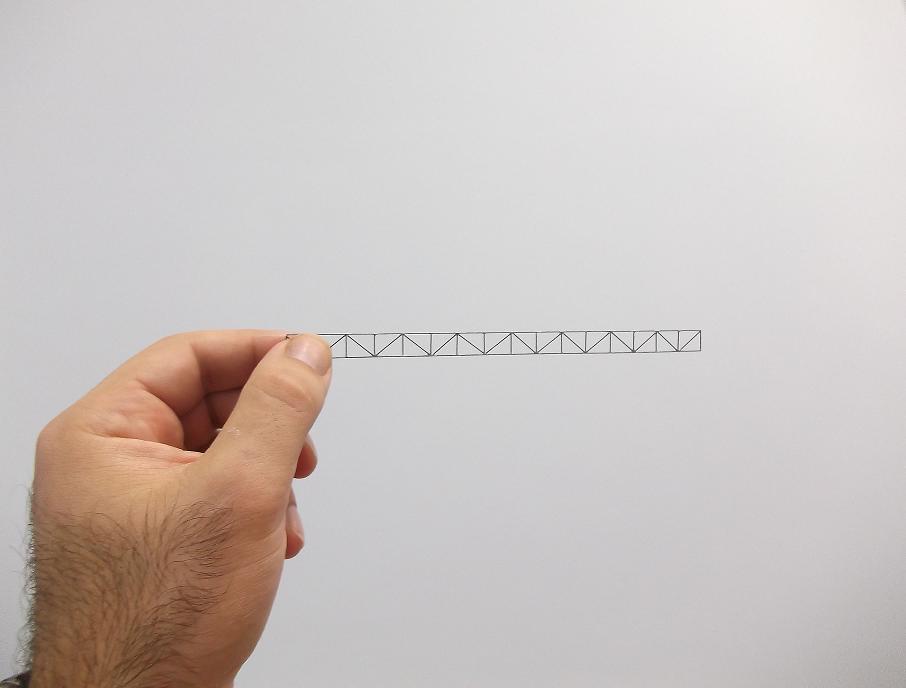

Ora sto preparando tutti i pezzettini tagliati esattamente in egual misura per assemblare la lunga passerella.Mi occorrono 66 pezzi per un totale di 102 saldature :cool: :wink:
157,73 KB

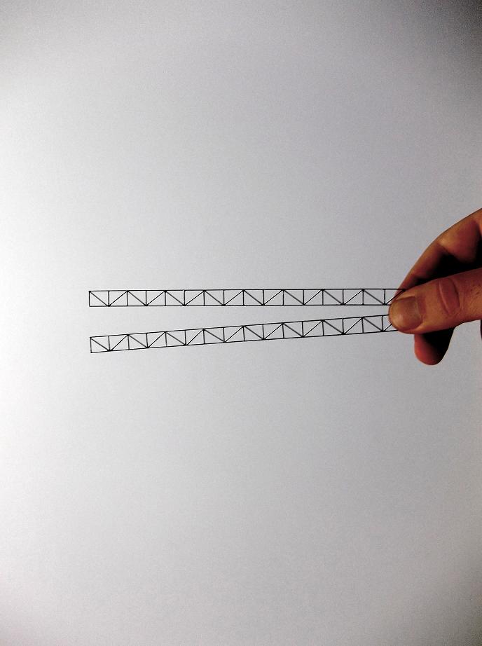

In attesa di reperire alcune misure ho realizzato la griglia di protezione.
194,85 KB
106,59 KB

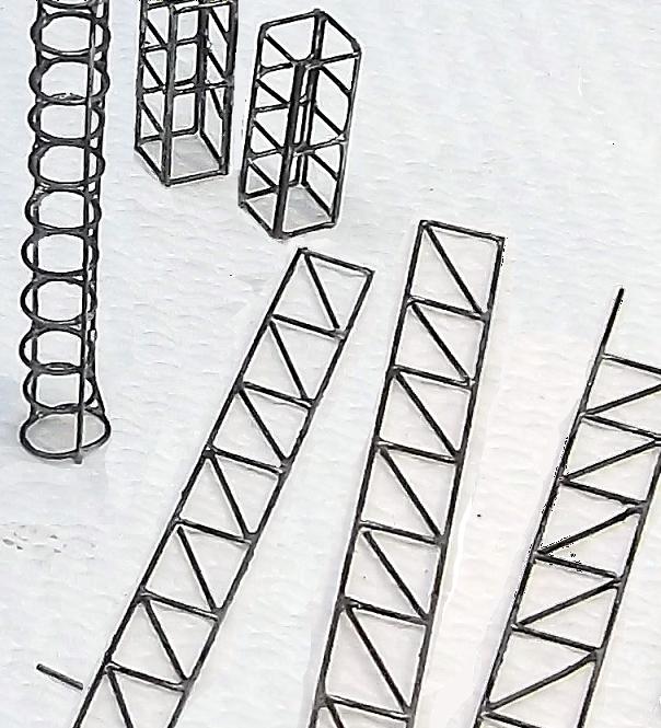

Il segnale comincia a prendere forma :grin:
54,45 KB
112,57 KB
Messaggi: 2876

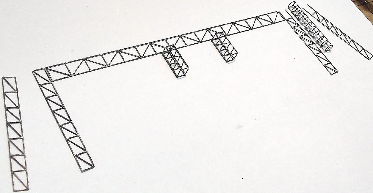

Ecco completate le 102 saldature :grin:
76,51 KB
