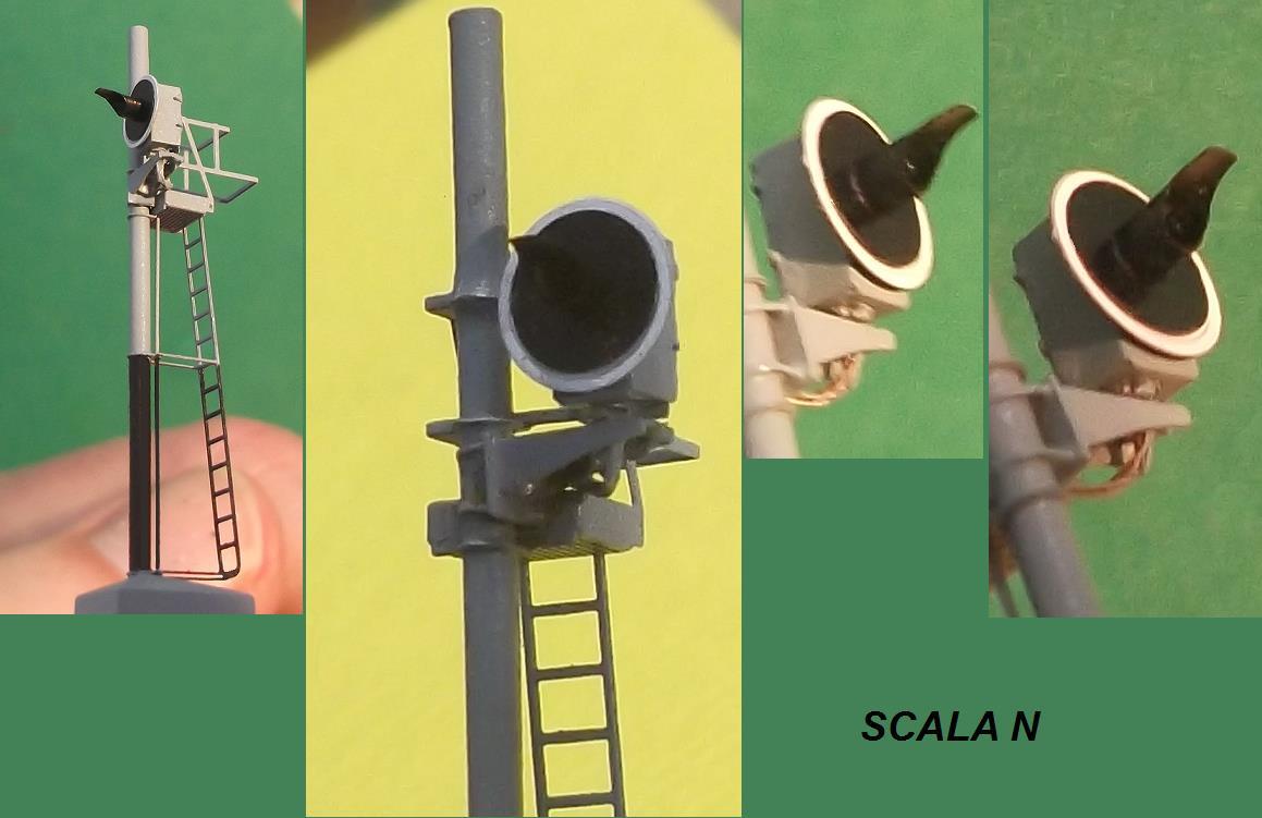

Grazie mille!
Ancora scala N...Anche l'indicatore luminoso si accende con le parti intercambiabili :wink:

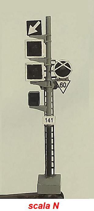

#57 Messaggio da AXEL »
Grazie Egidio!
Naturalmente questi esempi sono solo indicativi.Il rappel non va messo sotto la singola vela, ma sotto due o tre vele.
22,49 KB

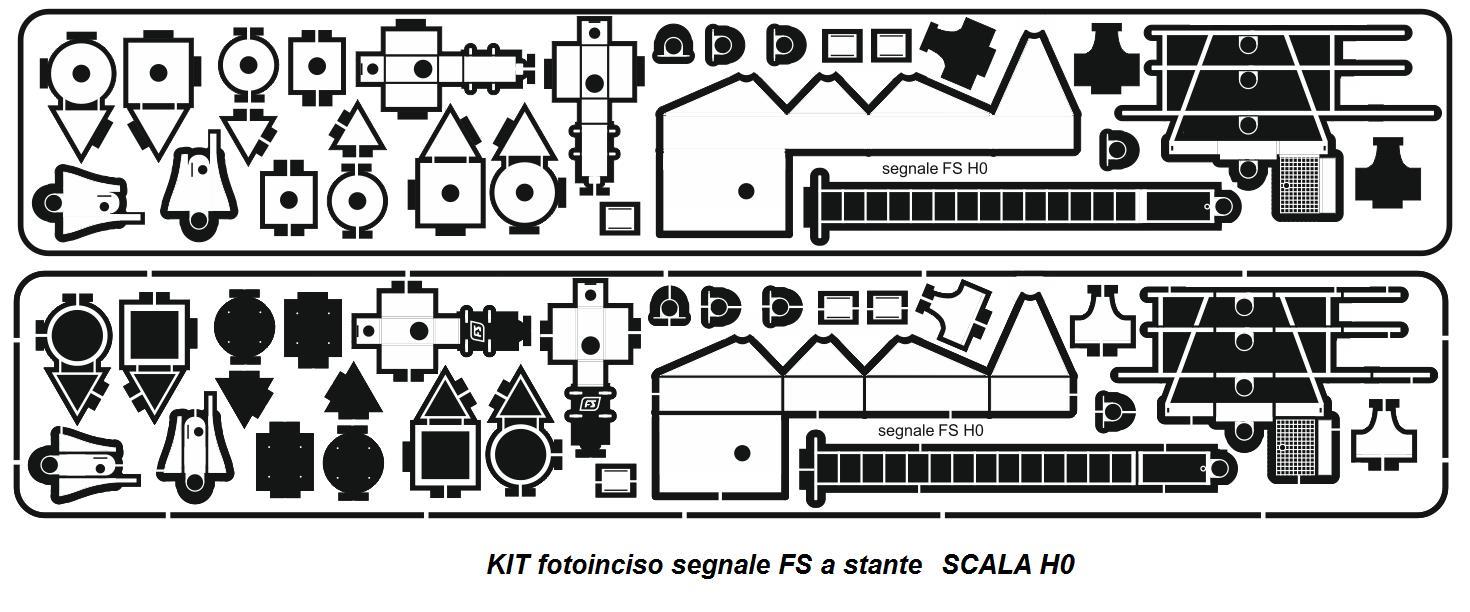

#58 Messaggio da AXEL »
Kit definitivo segnale su stante SCALA H0 con singola o doppia vela, sia quadra che tonda.
155,85 KB

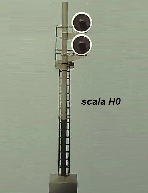

Messaggi: 2876

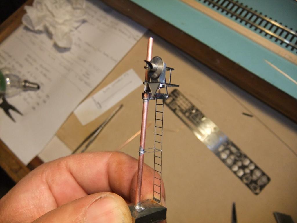

Re: Segnale FS su palo (fotoinciso)
#60 Messaggio da AXEL »
Grazie Egidio!
Ecco il segnale a doppia vela :smile:

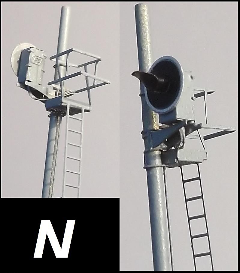

Messaggi: 2876
#69 Messaggio da AXEL »
Altri particolari in scala N :smile:
71,33 KB
Messaggi: 14292
#70 Messaggio da Egidio »
:cool: Saluti. Egidio. :cool:

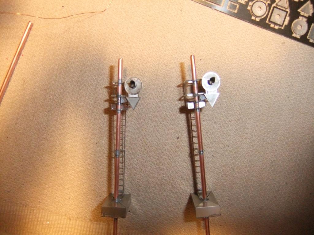

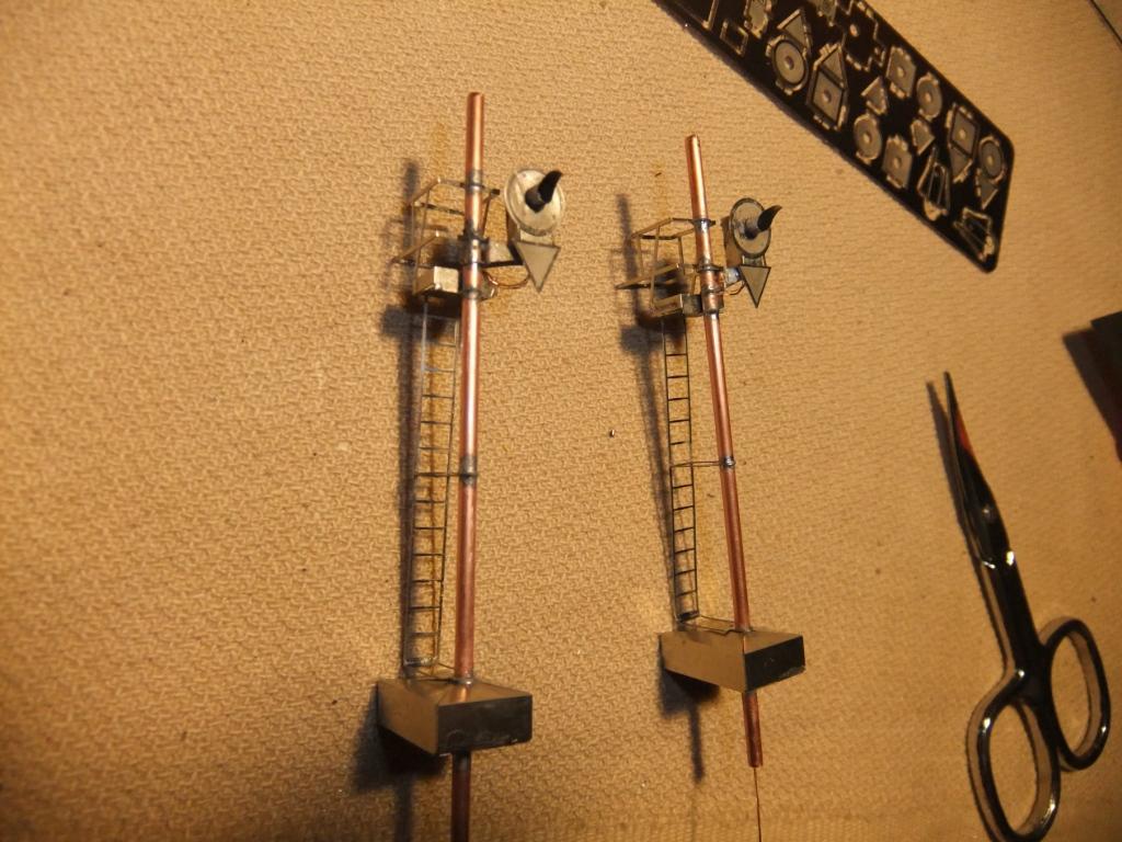

Messaggi: 2876
#71 Messaggio da AXEL »
Particolari del segnale in scala N montato da me, e qualche foto del segnale in scala H0 magistralmente montato dal mio amico Mario :smile:
99,71 KB
120,66 KB
60,09 KB
118,78 KB
