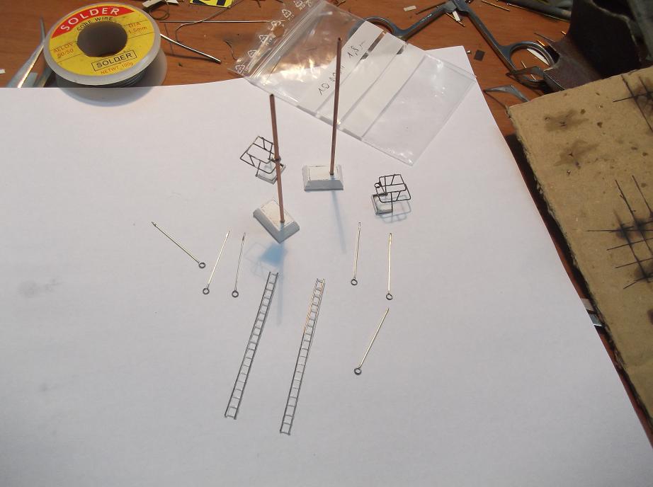

E' la volta dei segnali su stante.Si parte con il work in progress :wink:
88,25 KB

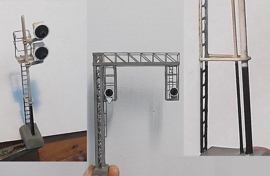

A sinistra portale commerciale FOTOINCISO a destra il mio .
103,21 KB
Regge benissimo il confronto....eccome!! :smile: :razz: :grin: :smile:
103,21 KB
Beh Carlo,i tuoi complimenti mi inorgogliscono molto :grin: :grin: :grin:

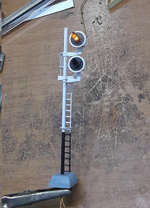

Ho finito il segnale doppia vela.
93,59 KB

AXEL ha scritto:
Grazie mille ragazzi!
88,25 KB

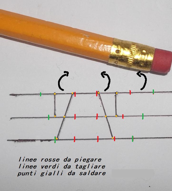

Ciao Alex, per saldare questi ti sei costruito una dima?

Non uso dime. O meglio traccio semplicemente il disegno.In pratica saldo tutti i pezzi su un piano orizzontale e poi con il becco di una pinza li piego.Con un pennarello indelebile traccio i punti da piegare.Se non sono stato molto chiaro,dimmelo che inserisco qualche foto sul come fare.Ciao.

Grazie mille, se non è troppo disturbo posta una foto solo dove dici (In pratica saldo tutti i pezzi su un piano orizzontale ) io impazzisco perché essendo molto vicini rischio di dissaldare quello adiacente.
Ancora grazie e buon lavoro.
Ecco un disegno esplicativo.
Le saldature non sono vicinissime.
110,17 KB

Grazie tutto chiaro ora ci provo.

Leggera sporcatura eseguita ad aerografo.Da notare anche il tubo dietro al palo dove al vero scorrono i fili elettrici.Secondo me questo particolare è essenziale per un maggior realismo :wink:
90,98 KB

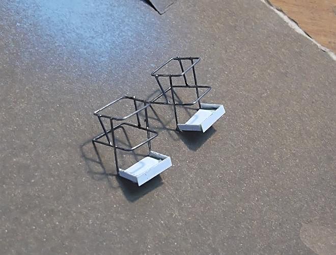

Il lavoro va avanti.Prendendo spunto da un vero segnale a traliccio tubolare ho realizzato il parapetto a tre rettangoli.
Ottone e plasticard.
