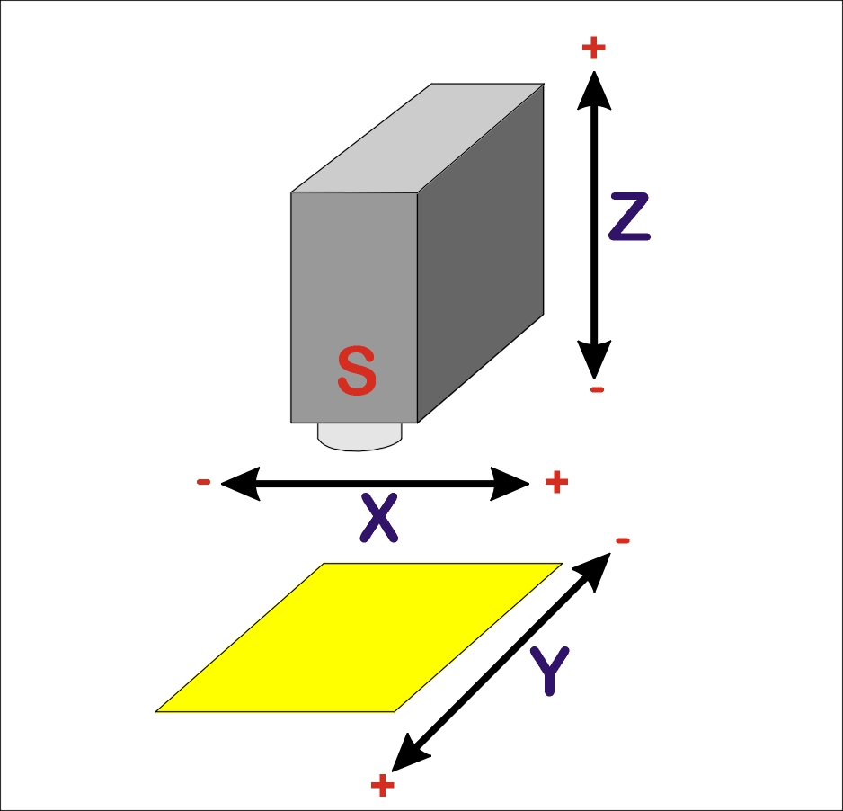

I movimenti cartesiani degli assi sono sempre indicati dal segno "+" (più) o "-" (meno).
Cioè da che parte deve muoversi l'asse chiamato. Anche questa regola è stabilita dall'UNI. Quindi:
Per scendere con "Z" dovremo programmare "Z-", per muovere la "X" a destra dovremo chiamare "X+" etc... L'avvicinamento del mandrino (od utensile) al pezzo da lavorare è sempre indicato con il segno "meno".
All'accensione del CNC (ormai, con i nuovi encoder non più) la macchina richiede l'azzeramento degli assi. Questo si effettua sempre verso "+", allontanadosi dall'area lavoro.
Questo è il grafico dei segni
86,06 KB

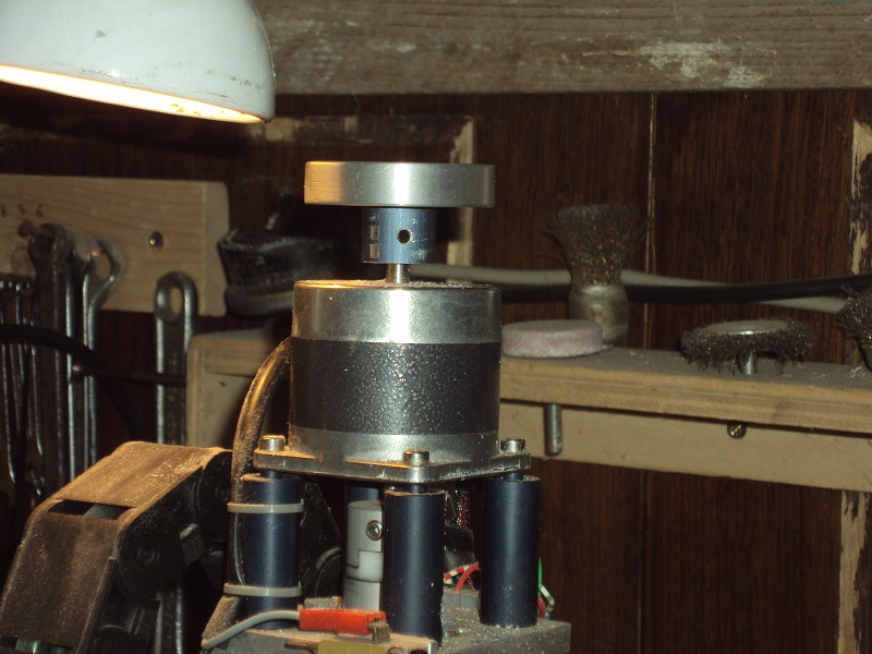

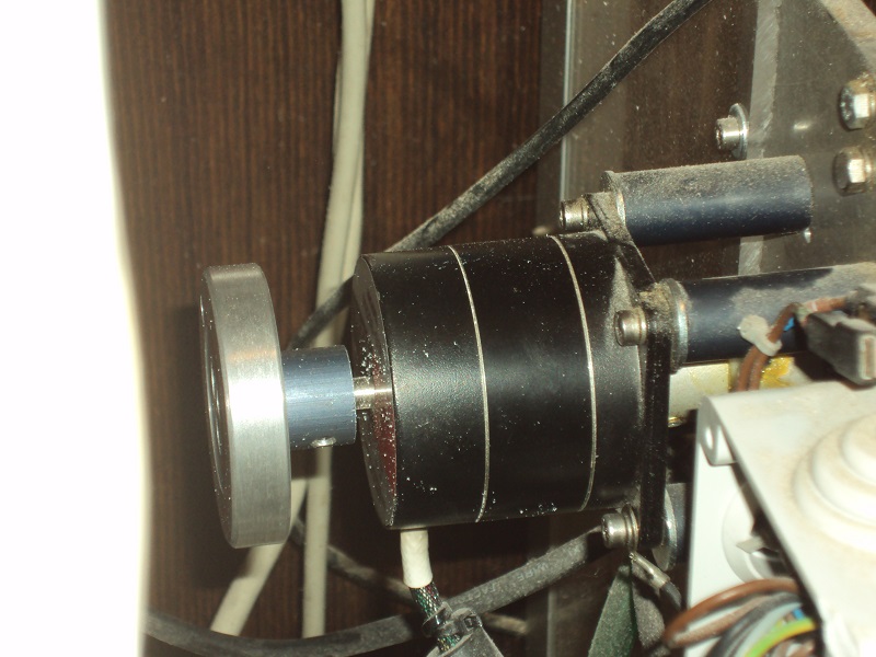

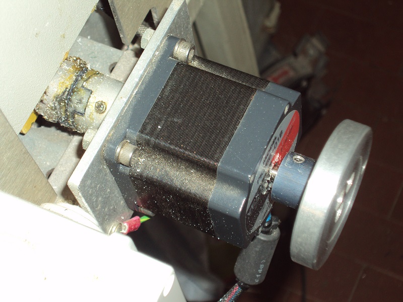

Ecco di seguito le evoluzioni o migliorie che ho fatto sulla mia fresetta:
1) Sostituzione dei motori dei tre assi con dei Vexta più potenti e soprattutto bialbero, così che nella parte esterna ho messo il volantino per lo spostamento manuale che ho costruito al tornio:
151,31 KB
180,35 KB
166,11 KB

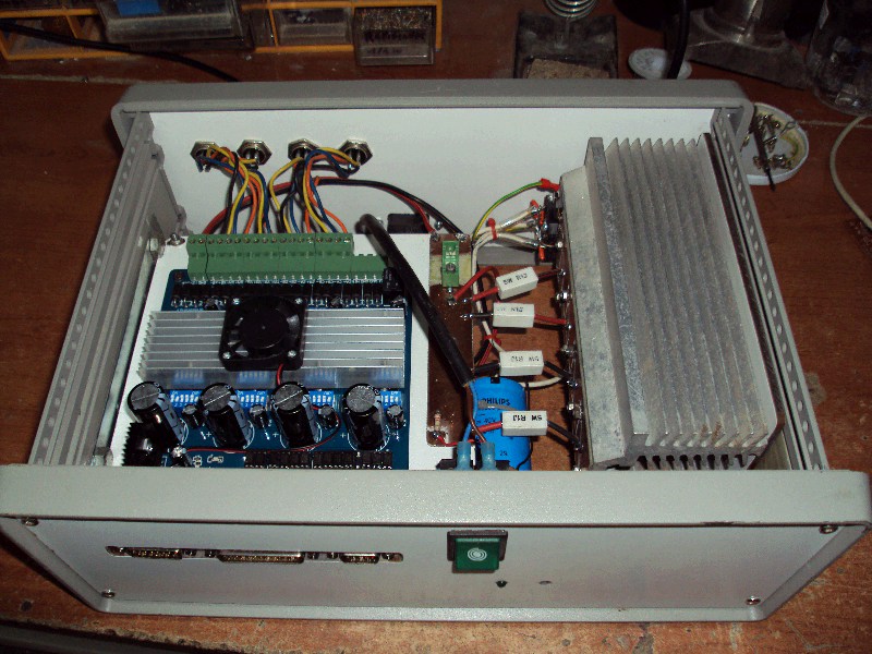

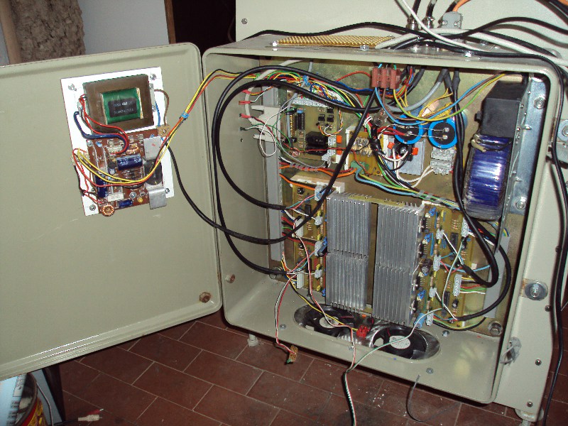

Ecco la parte elettronica che attualmente gestisce la mia fresa:

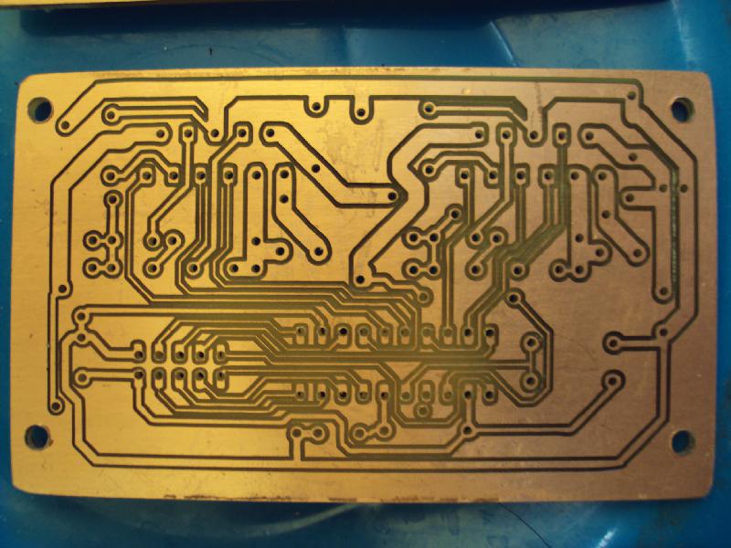

Scheda di intefaccia con la porta parallela:
174,39 KB

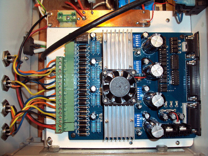

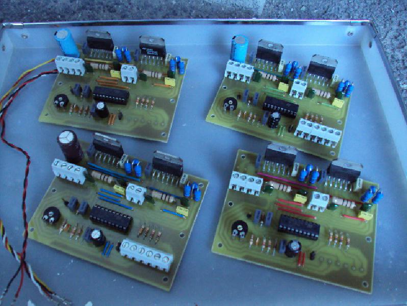

I 4 drive che pilotano i motori passo passo fino a 4 Ampere:
75,98 KB

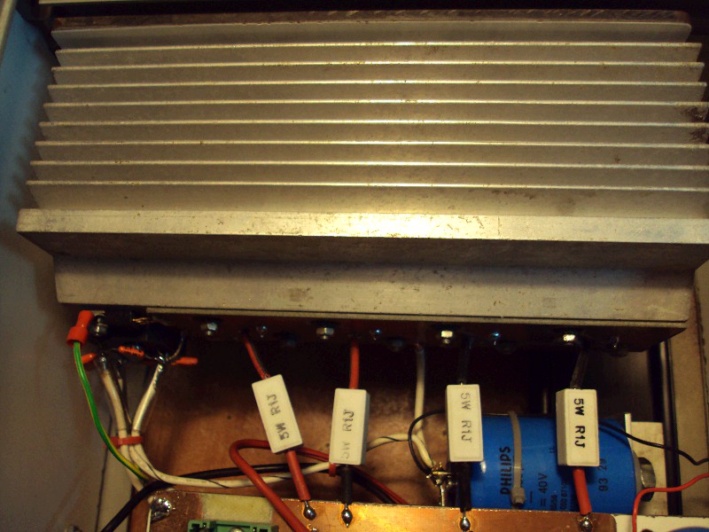

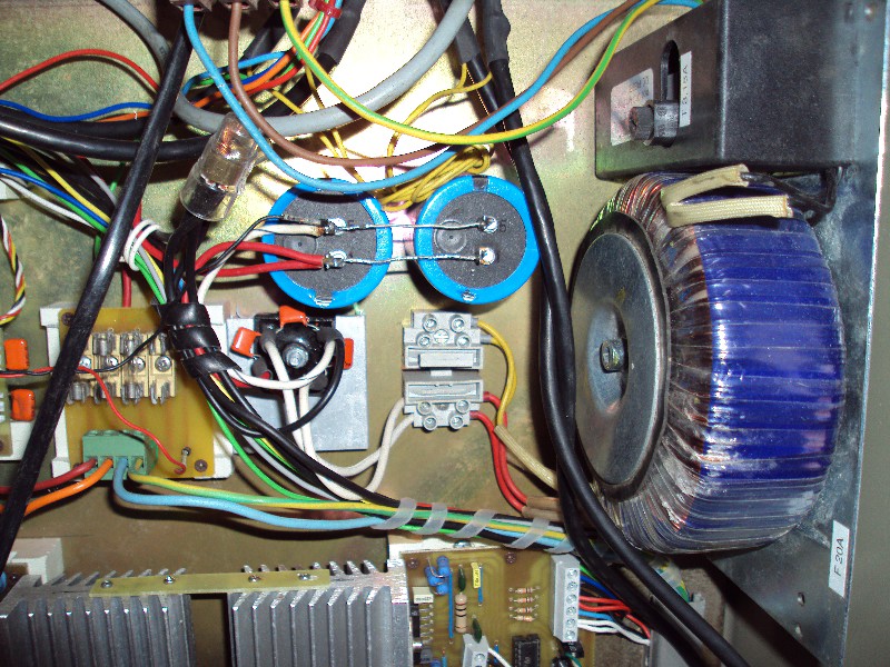

L'alimentatore dei drive di potenza che eroga intorno ai 30Volt:
186,75 KB

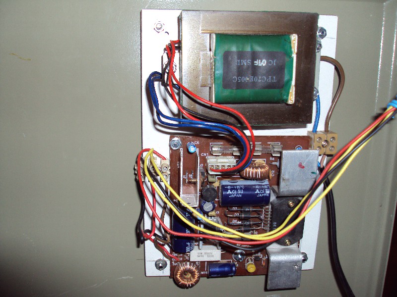

L'alimentatore delle logiche e dei servizi che eroga 5 e 12 V stabilizzati:
125,71 KB

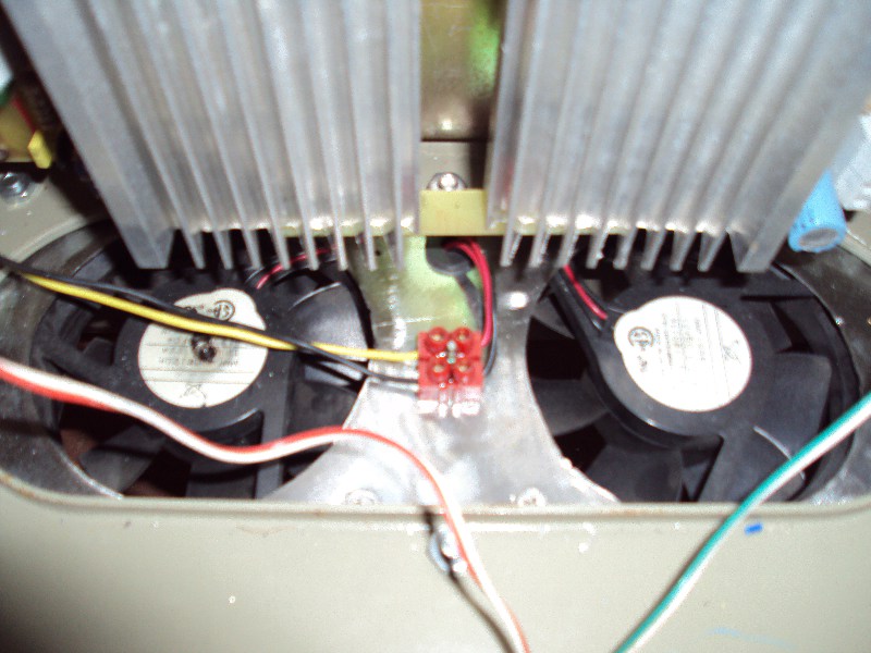

Le ventole di raffreddamento aria forzata:
98,07 KB
Ripropongo il quadro completo:
156,94 KB

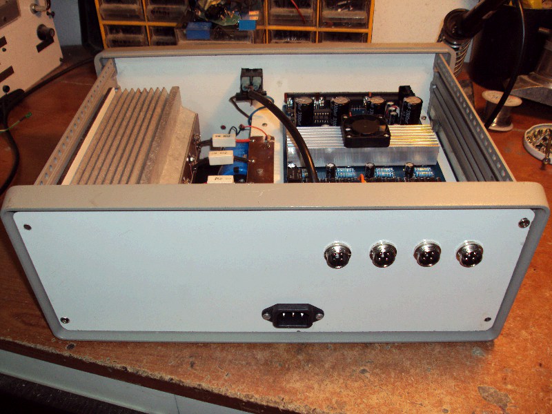

Precedentemente a questo quadro per il controllo avevo questo rack:
137,93 KB
124,37 KB
164,01 KB
194,96 KB
108,32 KB
Il sistema di controllo e drive, era una scheda cinese acquistata sulla baia, con molti difetti alla quale ho dovuto fare molte modifiche per farla funzionare, ma alla fine tutto sommato ci riuscivo a fare questi primi lavoretti:

Le fresatrici, lavorando per asportazione materiale, producono tanta polvere.
Le ventole di raffreddamento delle apparecchiature è meglio metterele sempre in alto nell'armadio elettrico, che estraggano, per 2 motivi.
1- Il calore si accumula nella parte superiore, la ventola in alto espellerebbe tutto il calore accumulato.
2- La ventola che estrae non "riempie" l'armadio di polvere, ma piuttosto la elimina.
Nella parte inferiore è sufficiente mettere un filtro, anche un collat usato da donna, per evitare che venga aspirata polvere.
L'accumulo di polvere all'interno riduce il potere di raffreddamento dei dissipatori di calore.
Continua così che stai facendo un lavoro grandioso.
Re: La mia fresa CNC: DR1.1
#37 Messaggio da liftman »
..e la polvere metallica che si deposita inevitabilmente sui circuiti elettronici, produce alla lunga effetti collaterali :wink:

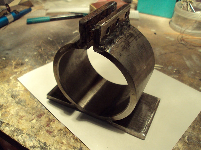

Nell'attesa che arrivi dalla Cina la cravatta portamandrino da 80mm in alluminio ne ho costruita una in acciaio:
171,89 KB
173,21 KB
adesso posso provare il nuovo elettromandrino...

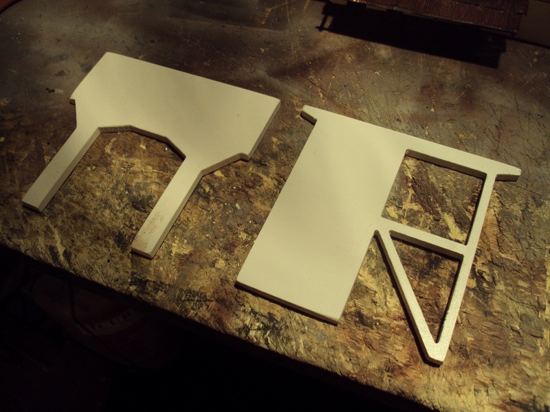

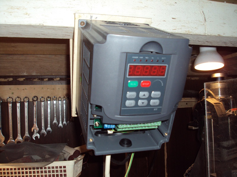

Ho sostituito la piastra dell'asse z con una da 2cm di spessore, ho montato la cravatta arrivata dalla Cina e il nuovo elettromandrino.
Ci sono stati un pò di problemi di configurazione e di interferenze con l'elettronica, ma dovrei aver risolto tutto.
Adesso c'è da mettere un pò a posto la cavetteria, sostituire il cavo Inverter/spindle con uno schermato, come tutti quelli dei fine corsa....
214,06 KB
Prima prova di profilatura....
189,4 KB

Cura molto bene la schermatura dei cavi, mettendola a terra da ambo i lati del cavo, senza lasciare parti "scoperte", se non qualche millimetro nei connettori. L'alta frequenza di pilotaggio può innescare falsi segnali o disturbi allo "spindle servo drive" mandandolo in "fault" senza motivo.
massimobertocci
Messaggi: 417
Iscritto il: venerdì 7 settembre 2012, 16:28
Città: Gavorrano
#41 Messaggio da massimobertocci »
Roy ti ringrazio del consiglio: ci sono diventato matto!
Con il cavo Inverter/elettromandrino non schermato ho avuto diversi problemi; in fase di accenzione ho dovuto impostare una rampa di accellerazione di 40 secondi, altrimenti quando arrivava a 3000 giri (circa 50hz) entrava la protezione.
Al momento stò cercando un cavo lungo tre metri schermato 3 o magari 4 fili per 1,5mm2, e non trovandolo ho schermato artigianalmente un cavo volante normale, con una calza recuperata da un cavo della stampante e alluminio da cucina, e anche se provvisorio va bene.
Se lo trovassi a 4 fili uno potrei usarlo per collegare la messa a terra direttamente tra i due.
Altro problema era la perdita di passi, data sempre dalle interferenze dello stesso, e dopo una ricerca mi sono accorto che i fili dei microswhitch fine corsa non erano schermati. Al momento li ho eliminati e tutto procede bene.
Appena ho tempo li sostituisco, ho già il cavo adatto.
Come ti ho detto però non trovo quello per lo spindle, o meglio forse l'ho trovato in un negozio di hi-fy alta qualità, dove usano i cavi schermati per alimentare le lettroniche di potenza per eliminare completamente il ronzio dei 50HZ..
Tu sapresti dove trovarlo?
