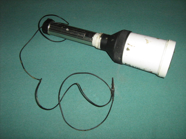

Posto anche qui quanto illustrato da Massimo:
questo è il famoso pistolone
114,99 KB
il sistema di funzionamento è semplicissimo tramite il cavetto che vedi (che va collegato sulla superfice dove si deve lavorare) si va a creare un campo elettrostatico tra il pistolone e la superfice da trattare per cui il materiale all'interno del contenitore una volta acceso viene "sparato" sulla superfice precedentemente ricoperta di colla

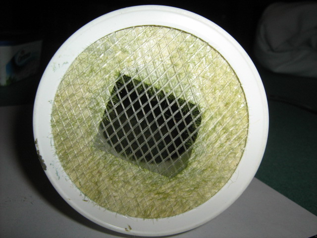

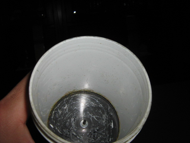

questo è il contenitore all'interno
68,81 KB
in dotazione vengono fornite varie maglie per la fuoriuscita più o meno copiosa dell'erba noi per la scala N lo abbiamo modificato in questa maniera
113,67 KB

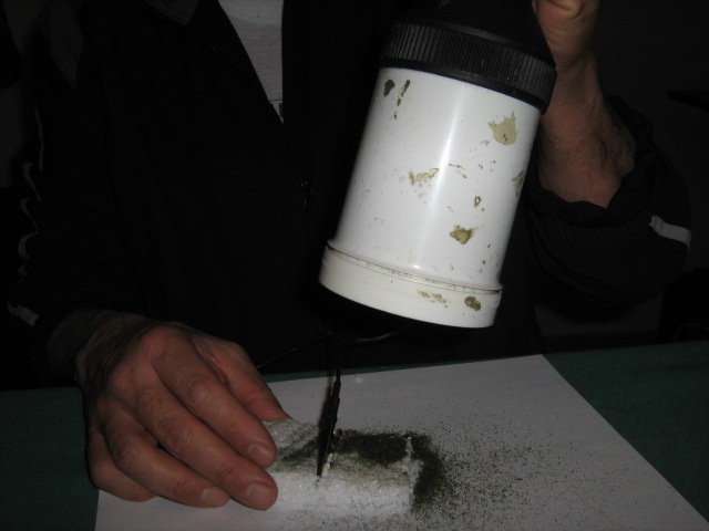

una volta stesa la colla ed acceso il marchingenio basta girarlo e muoverlo un pò per facilitare l'uscita dell'erba
71,4 KB

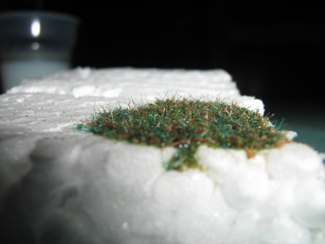

se stesa bene tante volte non serve neanche fare sotto il fondo colorato questa per esempio e quella che ho usato come prova è alta 2mm ed è stesa direttamente sul polistirolo
73,17 KB

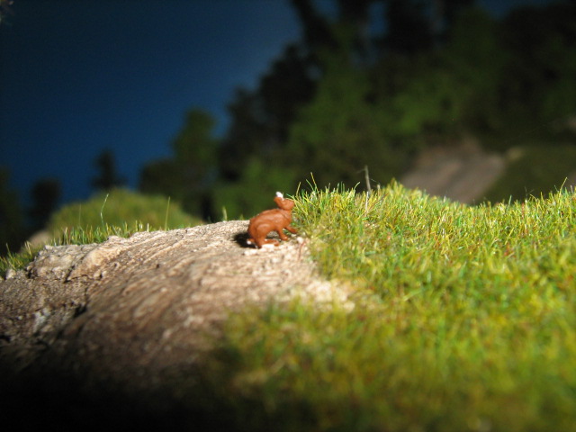

:smile: :smile: :smile: sembra così vera......... che ci è venuta a trovare una lepre
Bellissima.
Però la lepre andrebbe "invecchiata".
Bella la lepre....l'erba è della Heky?

#36 Messaggio da hobbimassimo »
:smile: :smile: è quella di lineasecondaria :smile: :smile:

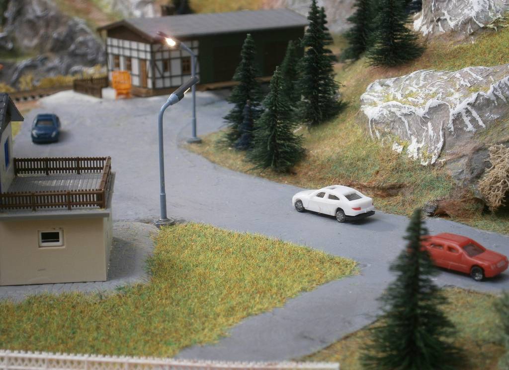

Ecco una foto.
I filamenti usati (zona sinistra) sono molto corti ma l'effetto mi pare più che buono. :grin:
102,72 KB

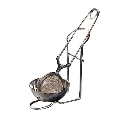

puoi provare ad usare questo.
Ho visto parecchi usare questo tipo di colino e posso dirti che l'erba cade bene.
16,91 KB
Salvatore - Difficile dalle imitazioni - il mio sito
Ingegnoso ma... l'erba non rimane dritta... :wink:
