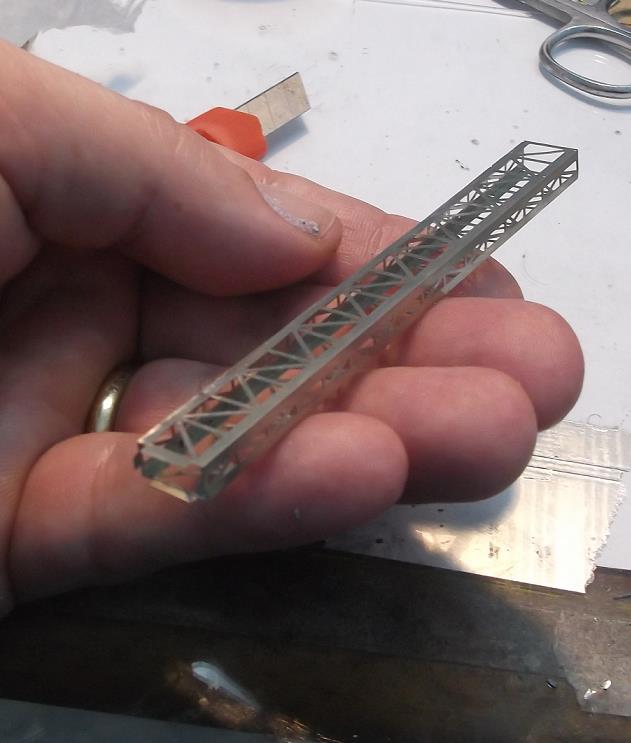

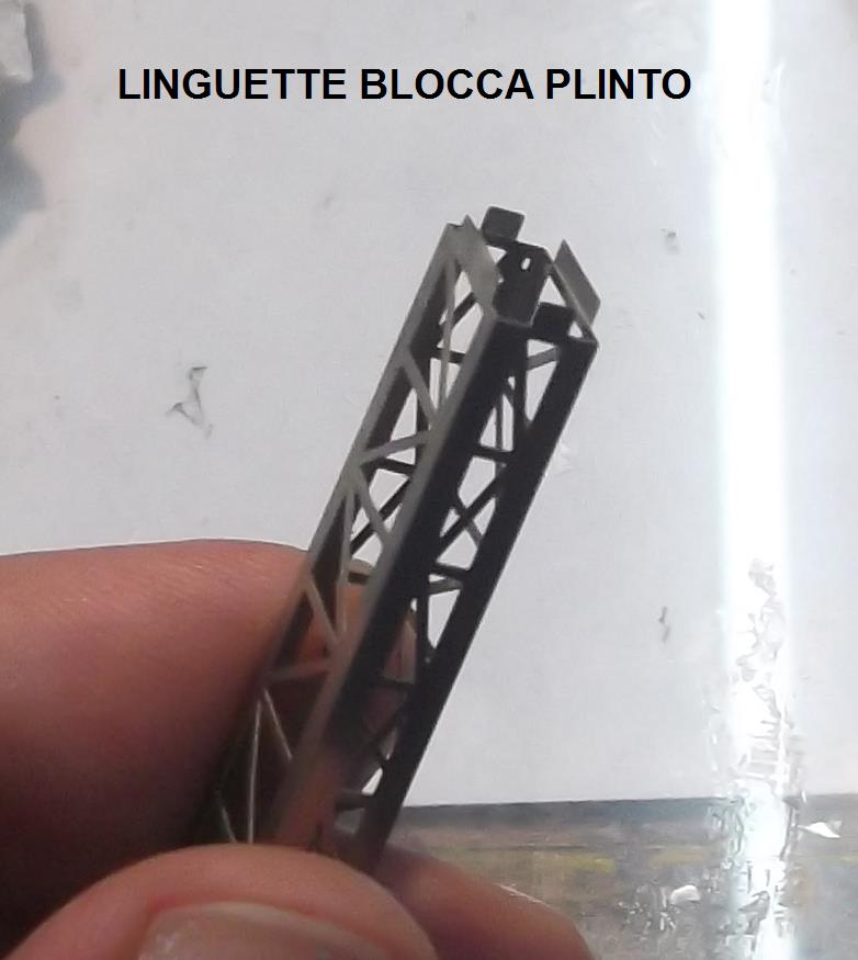

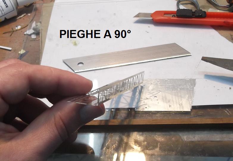

Ma certo Peppe...cosa vuoi che sia piegare un pò di metallo :wink: :grin:
68,23 KB

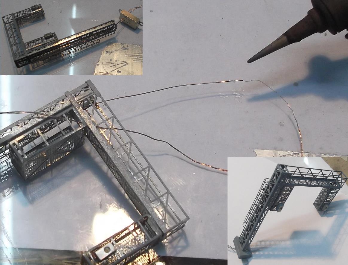

E pensare che questo è in assoluto il primo segnale che disegno al computer ed è anche la primissima volta che monto un segnale FS fotoinciso.Essendo io abituato a saldare i segnali artigianali, pezzettino dopo pezzettino, farli così diventa quasi un semplice gioco, però devo dire che vengono davvero bene :grin:

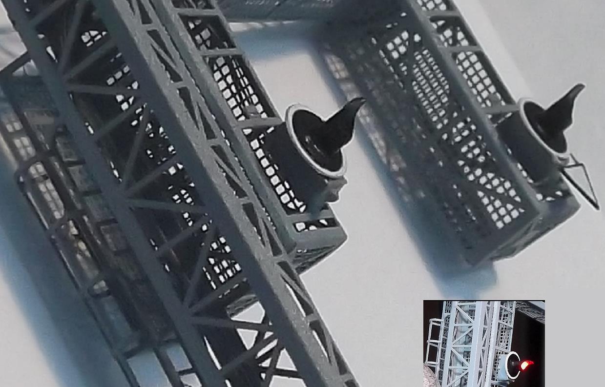

Particolari...
177,83 KB

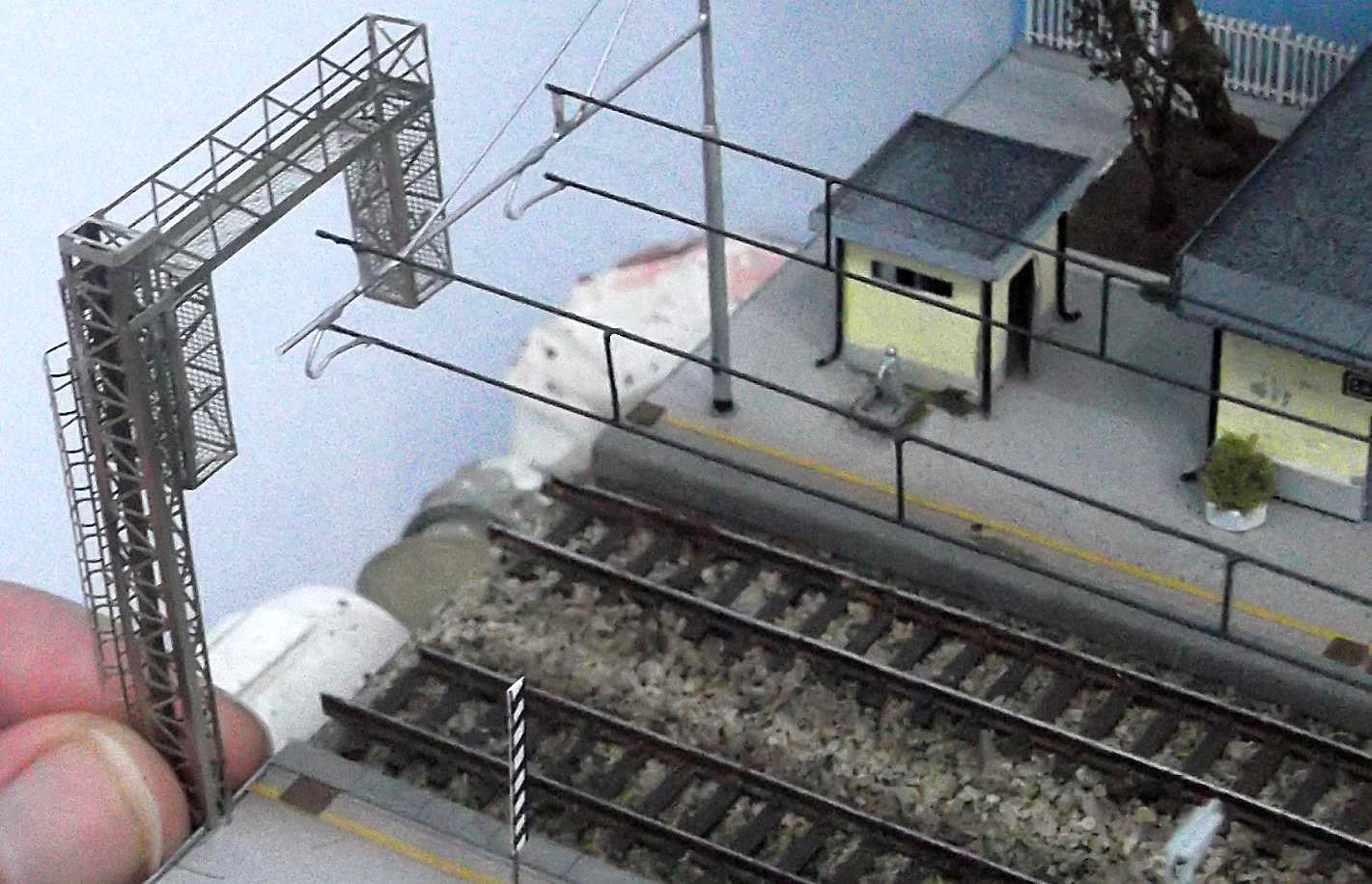

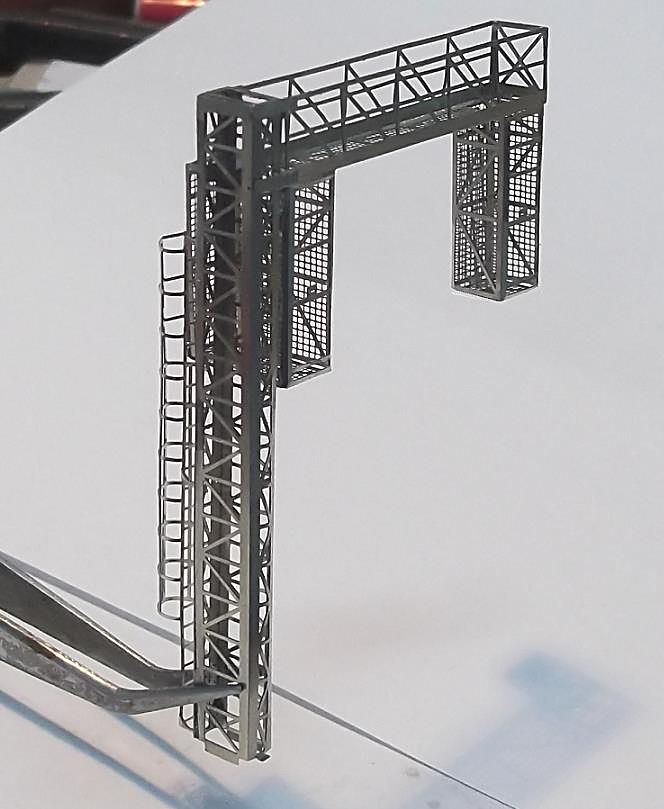

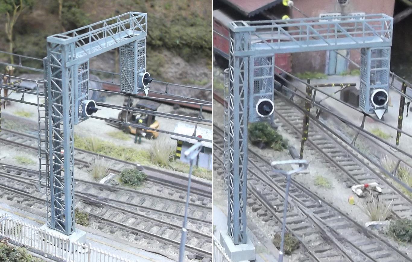

Ecco il modellino affiancato al mio diorama, in questo modo si percepisce di più il buon colpo d'occhio e la finezza dei particolari.
198,32 KB

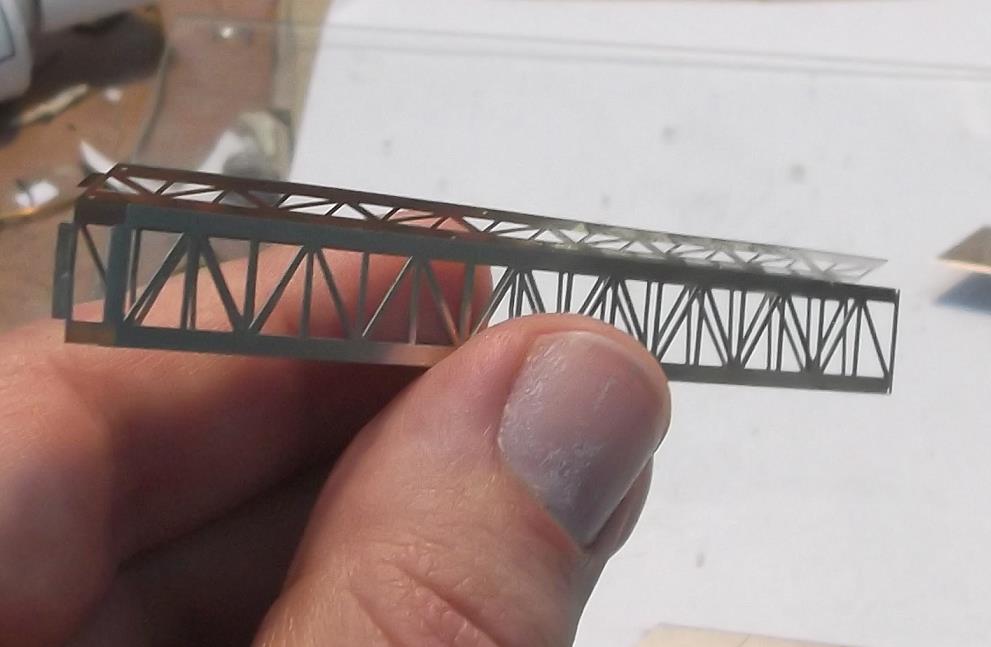

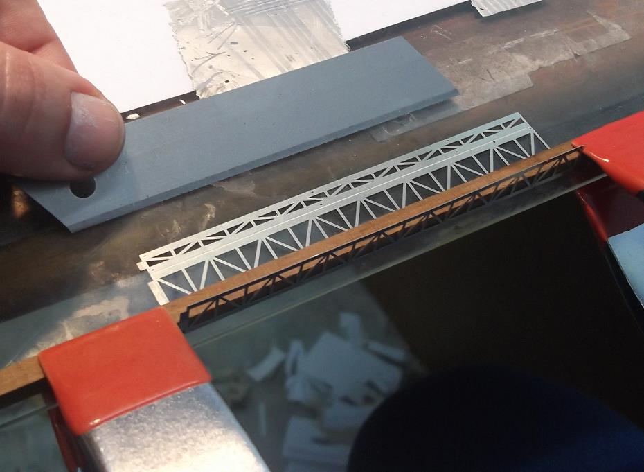

Pochi elementi occorrono per comporre il segnale...
101,1 KB

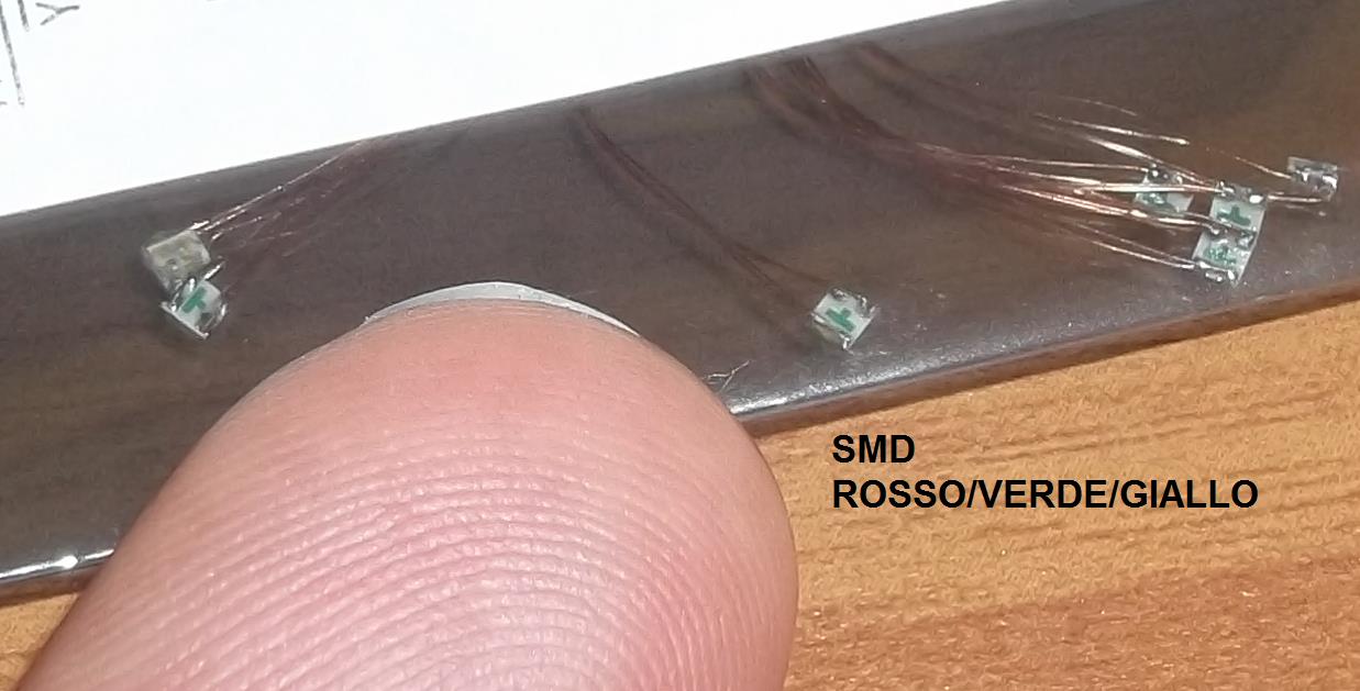

Guardate i micro led smd rosso/verde/giallo con i fili già saldati.Finalmente i segnali Italiani avranno una cuffia in perfetta scala :wink:
Comunque ho intenzione di progettare anche tanti altri oggetti in fotoincisione.

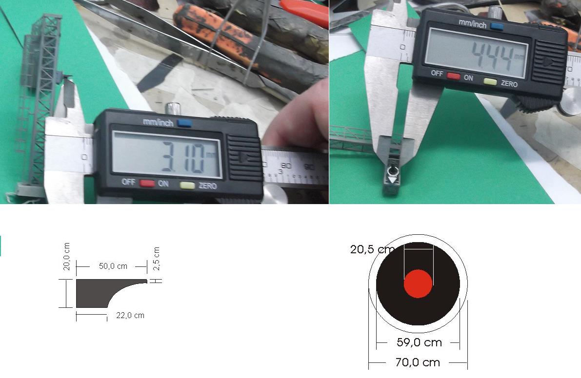

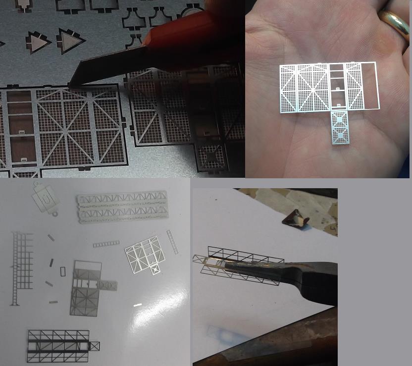

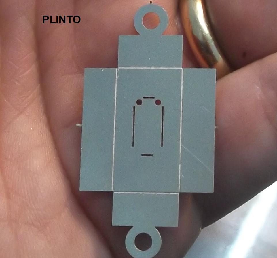

Ecco la preparazione delle cuffie dei segnali e del paraluce.Il paraluce è anch'esso un kit da arrotolare.In questo modo si ottengono pezzi tutti uguali e dalla corretta forma.Cosa non ottenibile limando un pezzetto di tubetto metallico.
La tonalità dei colori del led è perfetta.La foto inganna tantissimo.Il rosso è rosso e il giallo è un giallo arancio.
97,93 KB

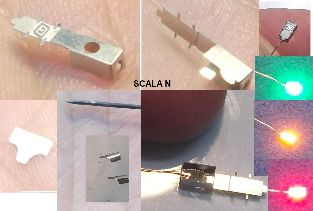

Montaggio cuffie, dopo vi svelo un segreto (che forse già conoscete) per far passare i fili facilmente ovunque.Ma dalla foto, già si capisce :smile:
152,44 KB

Ecco pronto il corpo cuffia/vele/paraluce .
Da notare la perfetta forma del paraluce,perfettamente attinente alla realtà.Ho cercato di riprodurre in N, particolari che non vengono presi in considerazione, neanche in scala H0.

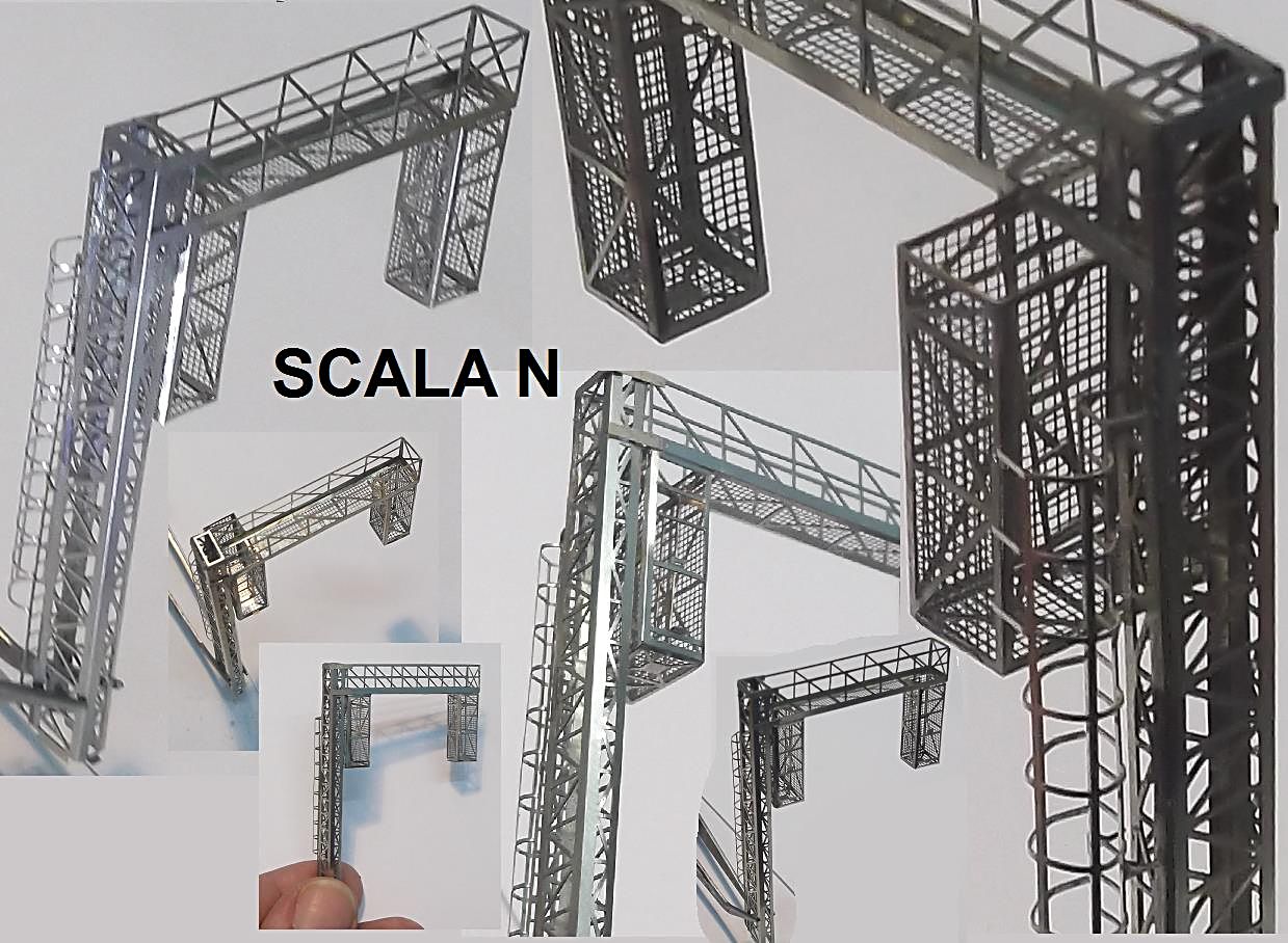

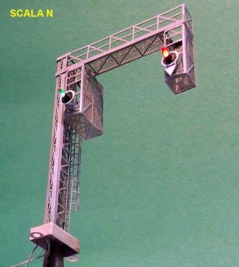

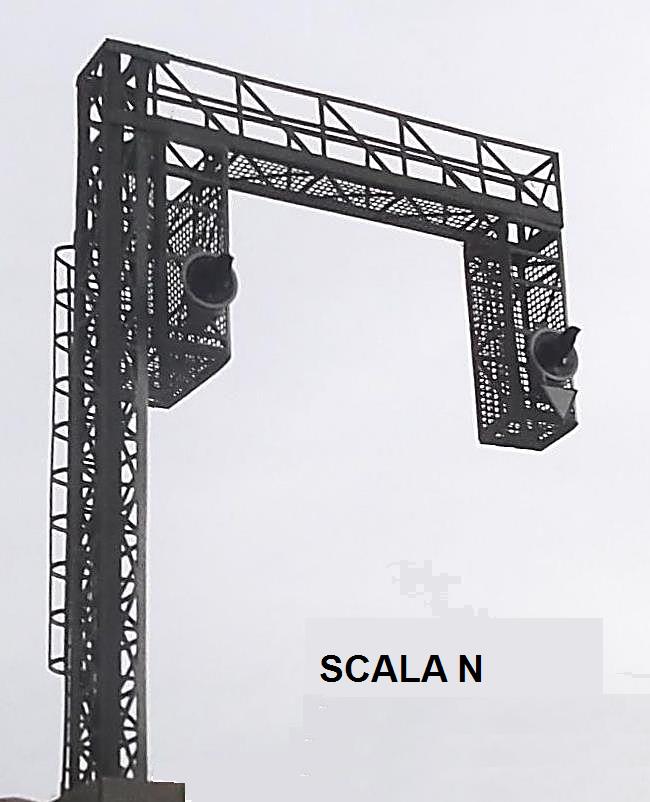

Ho terminato il segnale...L'ho leggermente patinato ad aerografo,anche se le foto non rendono molto.Visto dal vivo è assai migliore.Comunque come immaginavo è andato a ruba :grin:
Per maggiori informazioni contattatemi in privato...
PS:Rileggendo con attenzione alcuni post sul forum Duegi, ho visto che alcuni si domandano, come io abbia fatto ad imparare a disegnare così velocemente, anzi addirittura, qualcuno, tramite e-mail, mi ha scritto che ha il sospetto che i disegni non li abbia fatti io...Allora, qual'ora persistesse questo sospetto, ho intenzione di realizzare un video, dove spiego come io uso Corel Draw, (programma molto intuitivo) disegnando ciò che ho imparato da autodidatta :smile:
Cordiali saluti a tutti, e se volete datemi pure i vostri pareri sul mio primo segnale fotoinciso finito in scala N.
84,42 KB

Altra foto d'effetto...comunque le immagini non rendono giustizia alla finezza delle fotoincisioni :sad:

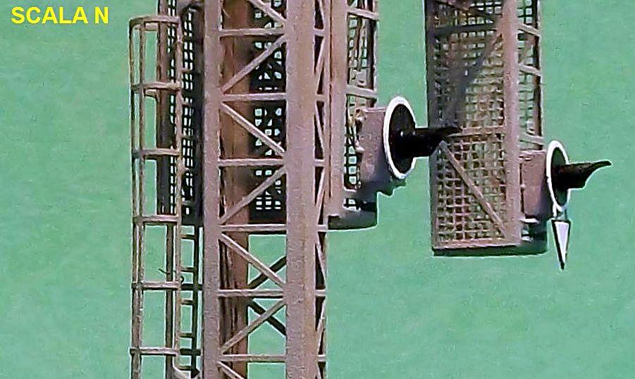

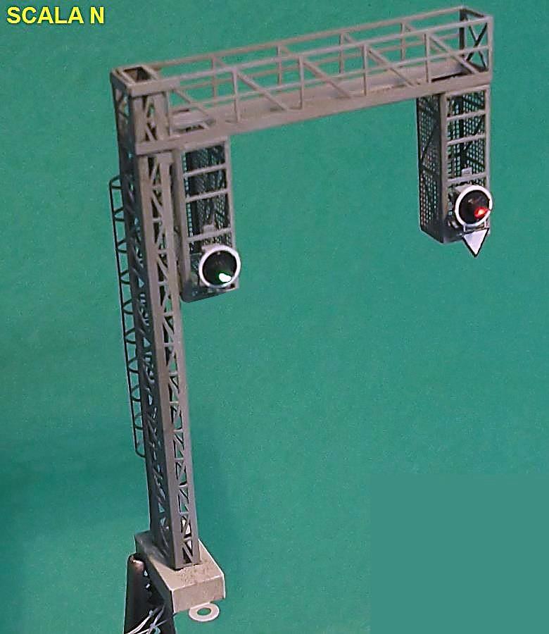

Ho progettato questi segnali con tanta passione e mi fa piacere ottenere questo riscontro più che positivo (apprezzato anche su altri forum).Ho cercato in tutti i modi di evitare i "soliti" compromessi dovuti alla riduzione in scala esatta.Naturalmente il segnale non sarà perfetto, ma ho già in mente alcune migliorie, come ad esempio mettere in rilievo alcune parti che risultano un pò piatte e altre cosette.Ora che mi sono dato alla fotoincisione, sono diventato pignolo.Forse l'assemblaggio di questo segnale non sarà il massimo, ma abbiate pazienza, è in scala N ed è il primo che monto, gli altri li farò meglio, vi do la mia parola :smile:
In conclusione, mi fa piacere sapere di aver fatto qualcosa di buono pur essendo alle primissime armi e con bimbo piccolo che urla e gironzola fra i piedi mentre disegno al PC :cool:
Ho posizionato il segnale sul plastico per vedere l'effetto che fa :wink:
(naturalmente, la posizione è errata).
La scala di riduzione è stata rispettata il più possibile.
Ora si passa al montaggio del segnale in H0, che dopo quello in N, montarlo sarà una passeggiata :cool: :cool: :cool: :cool:

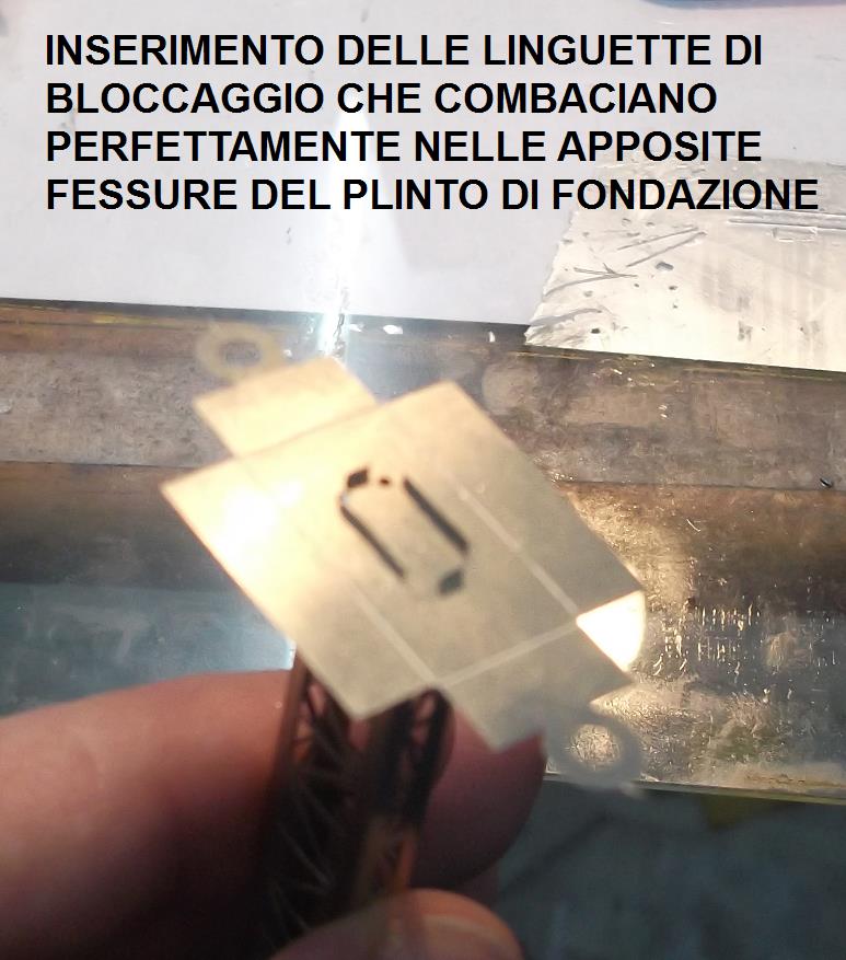

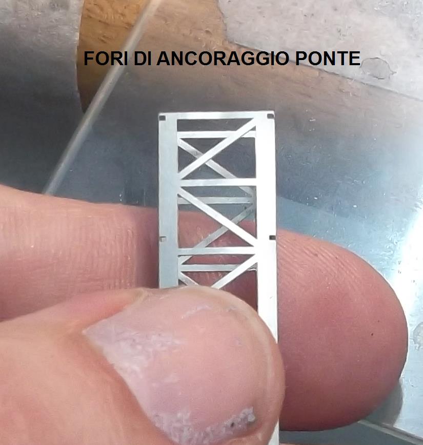

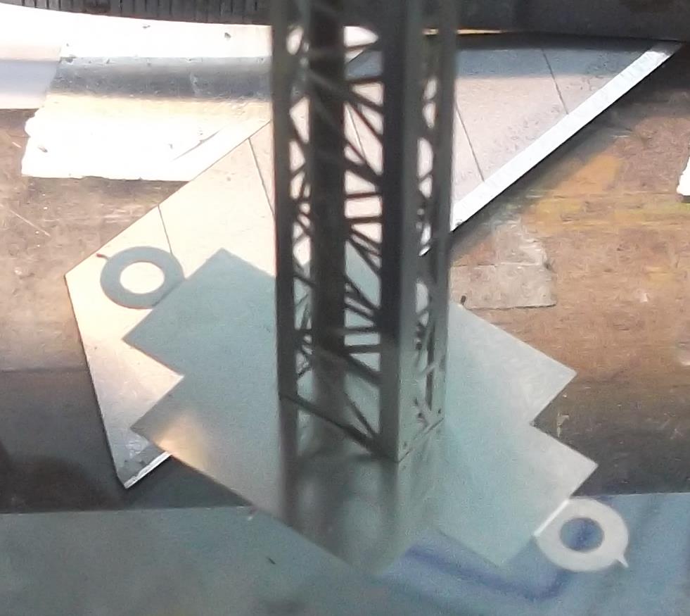

Montaggio segnale scala H0.Il procedimento e il sistema di assemblaggio è identico a quello adottato per la scala N,solo che in N era tutto così piccolo che non ho fatto foto di dettaglio.Ho veramente un abbassamento della vista :sad:
Sono sempre graditi i pareri... :grin:

#50 Messaggio da dilan »
Bellissimo! Una volta effettuata la piegatura, la saldatura dell'ultimo lato la fai dall'interno o dall'esterno?
