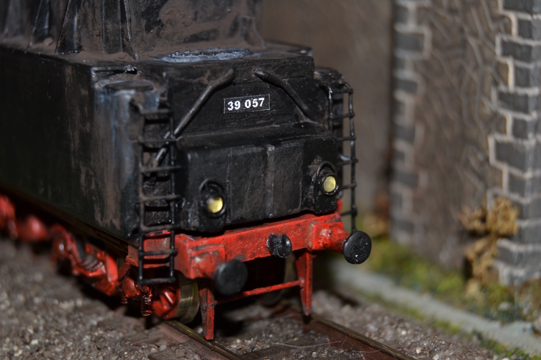

E' vero. Ma il problema non è lucidare la superficie.. Bensì eliminare eventuali macchie ed imperfezioni dovute al taglio
Per esempio, il fanale di sinistra del tender della mia autocostruenda Br 39, sulla parte superiore si vede una macchia nera.
Non è vernice, ma un imperfezione all'interno della fibra ottica (illuminatore lato led) mal lucidata. A fanali spenti non si vede più.

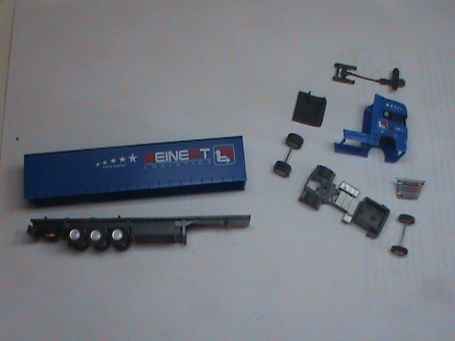

La base di partenza è uno "Scania" della Herpa in 1:120... Questo:
147,93 KB
Dopo averlo sezionato, smontato e "sbriciolato"..

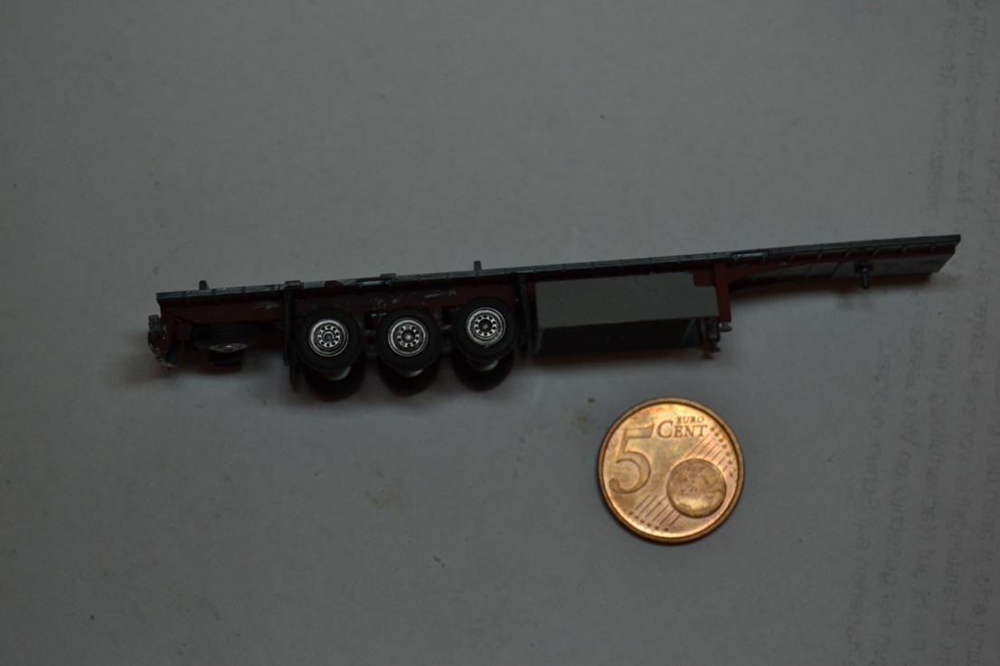

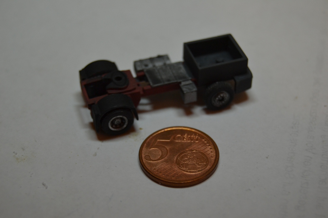

Considerata la fattibilità del lavoro ho iniziato con la verniciatura ed invecchiamento del telaio del trattore stradale e semirimorchio.
205,91 KB
218,08 KB
Non sembra, ma questa fase è molto importante. Ci da l'idea se ciò che stiamo facendo darà veramente il risultato che ci aspettiamo.
201,4 KB

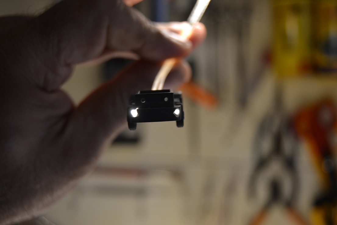

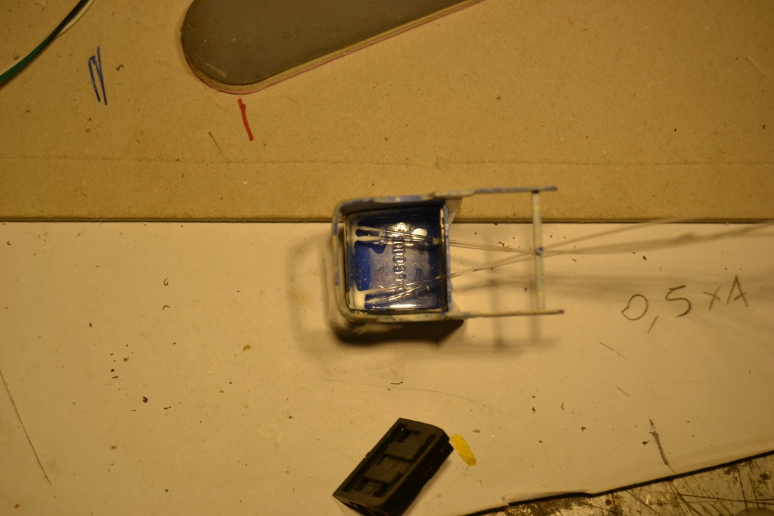

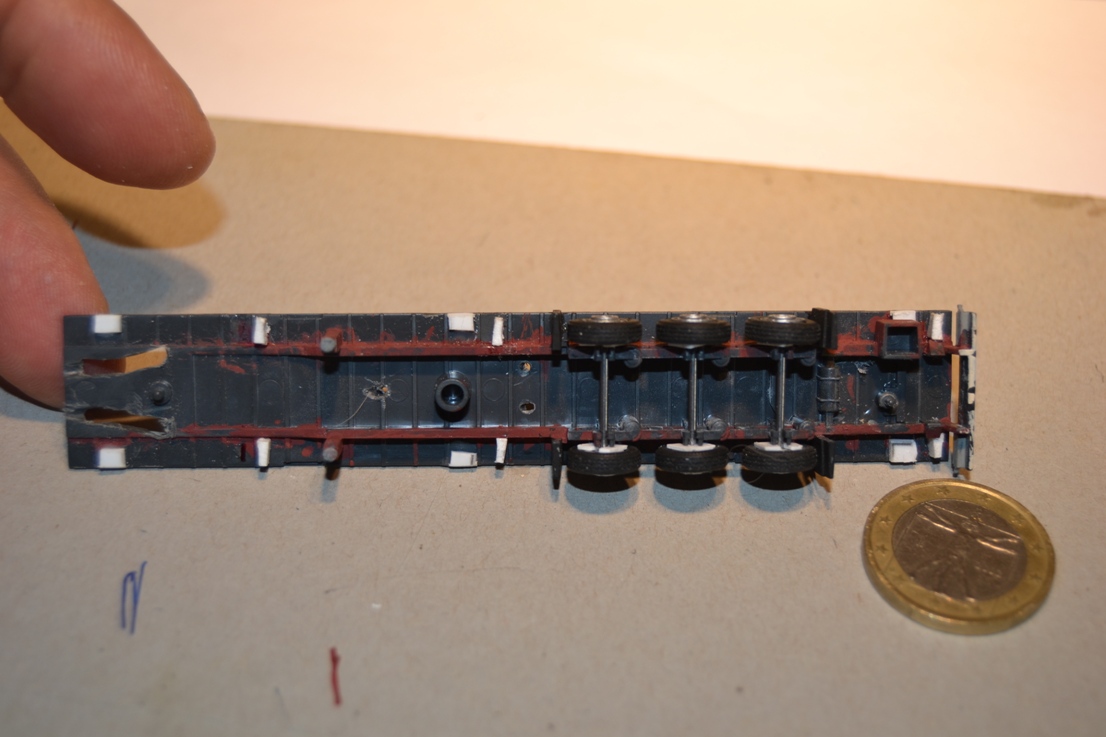

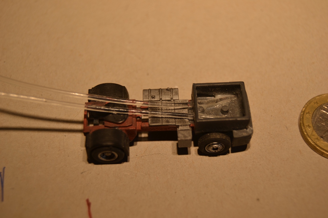

Iniziamo quindi a forare il telaio della motrice nella posizione dei fanali e vi infiliamo la fibra da 1 mm (il diametro va sempre verificato prima)
Ovviamente è un foro che va fatto con estrema precisione, la fibra dovrà illuminare esattamente dietro il vetro del fanale del modello.
235,77 KB

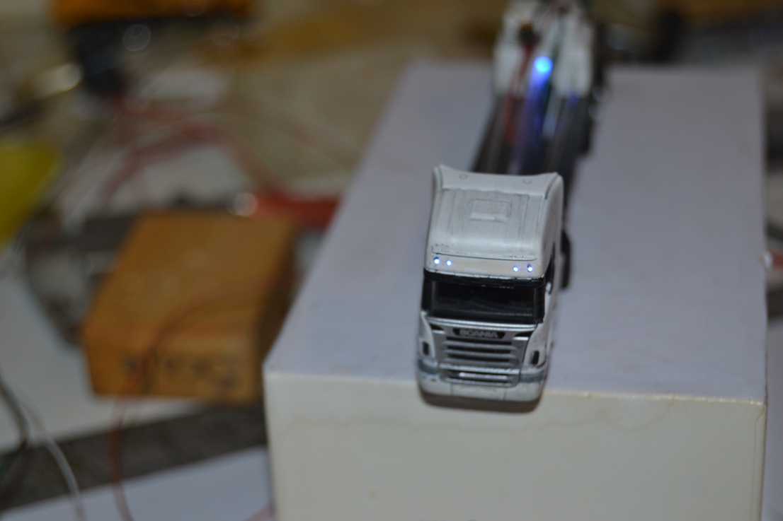

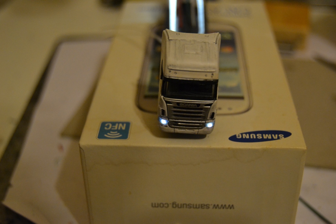

Poi si prova, davanti ad un faretto a led, la proiezione della luce
202,58 KB

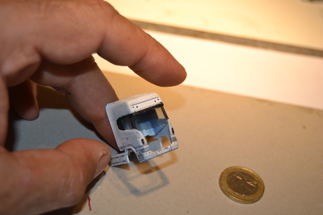

Si prepara quindi la cabina, verniciata...
224,37 KB

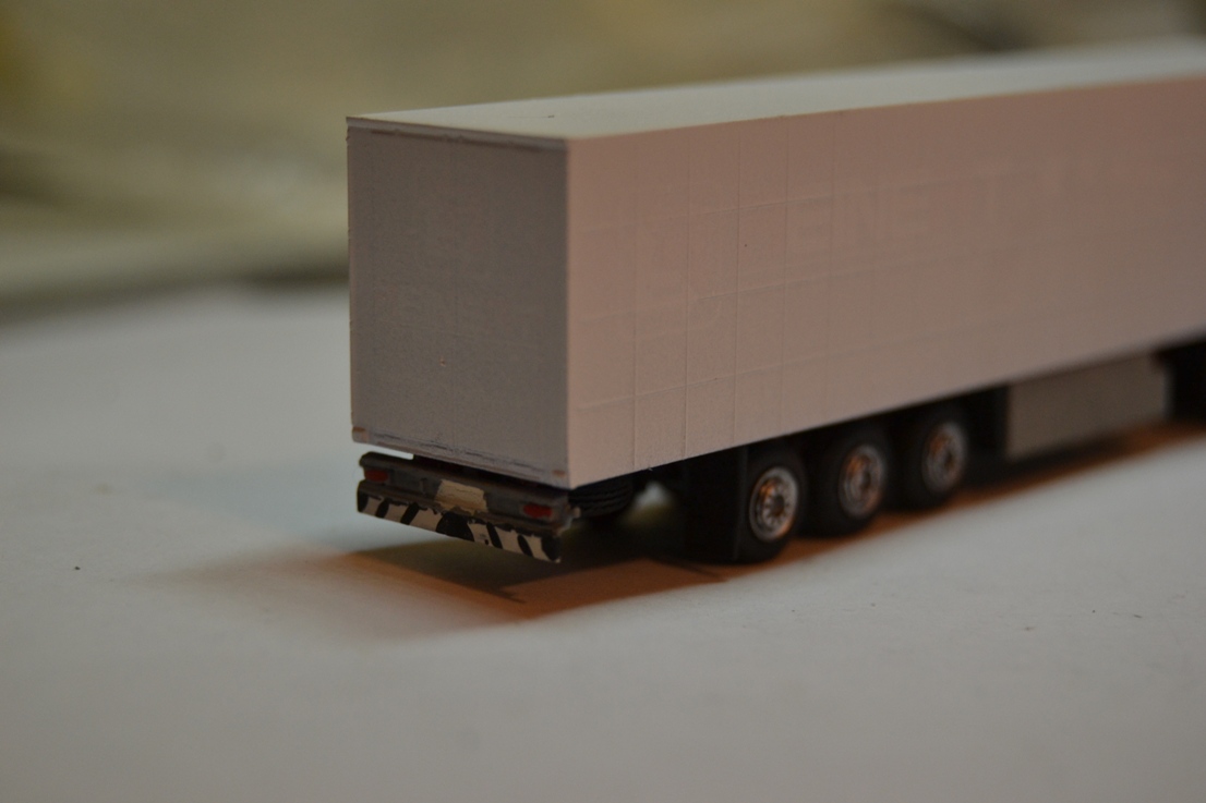

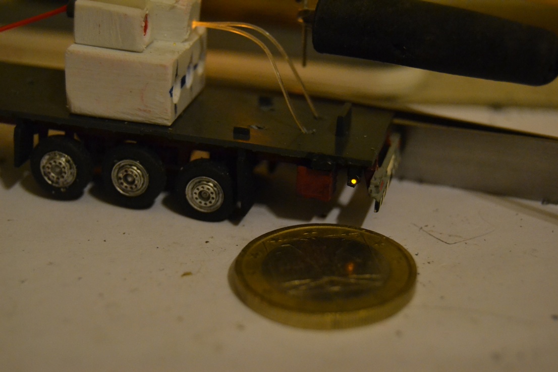

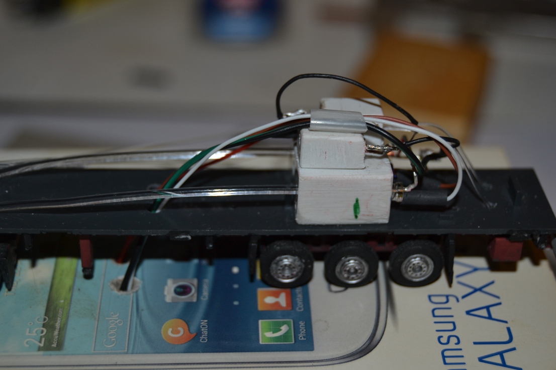

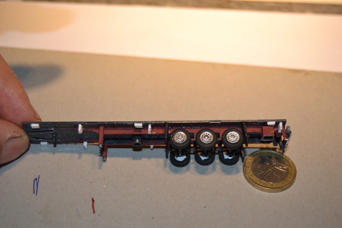

... Ed il semirimorchio ad ospitare il "portaled" autocostruito, che supporterà i led da un lato e le fibre dall'altro lato.
258,55 KB
Ovviamente si prova sempre con i led accesi... Bisogna sempre verificare che tutto sia in posizione corretta.
196,63 KB
A questo punto s'inizia a costruire il "portafibre" laterale al rimorchio (luci di ingombro gialle), costruito con plastica evergreen da 1 mm di spessore, 2x3 mm, forato con punta da 0,6 mm in quanto dovrà passare la fibra da 0,5 mm.
246,36 KB
239,59 KB

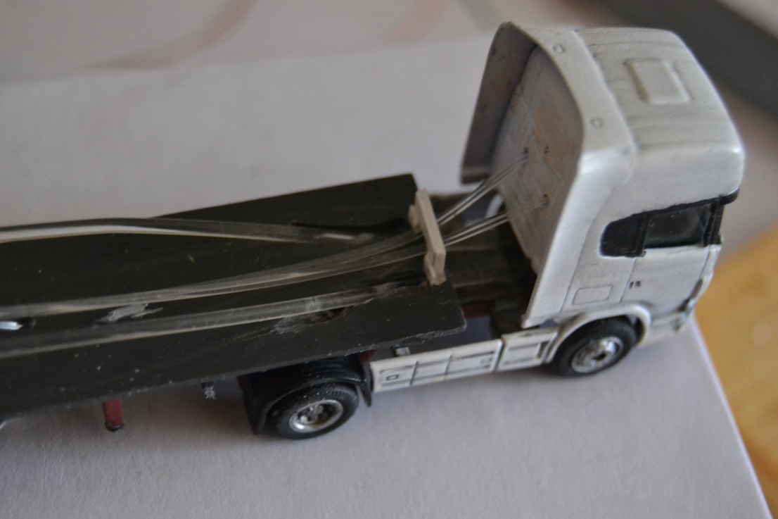

Dopo aver verniciato i supporti s'inserisce la fibra ottica
197,24 KB

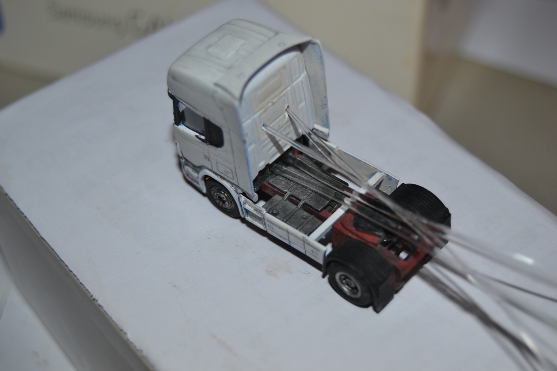

Dopo ( e solo dopo) averle inserite tutte si prova..... Se tutto va bene si prosegue.. Con le luci blu sopra la cabina....
293,95 KB
220,68 KB
E come sempre... si prova. Mai dare nulla per scontato... L'inghippo aspetta sempre dietro l'angolo (con un randello in mano).... :cool: :cool:
200,74 KB
Si serrano le fibre con colla vinilica, per non che si possano più muovere....
244,89 KB

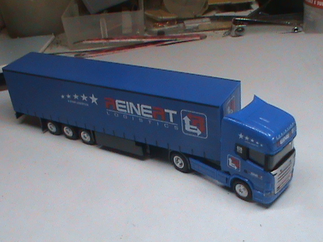

... E si rimonta il modello... Illuminato....
Lo so... Le luci laterali al semirimorchio si vedono poco.... Perché sono realistiche.
Al vero non sono dei fendinebbia... e nemmeno dei fari abbaglianti.. Sono solo piccole lampade di diametro 6 mm (oppure 2 led da 5 mm).... :wink:
