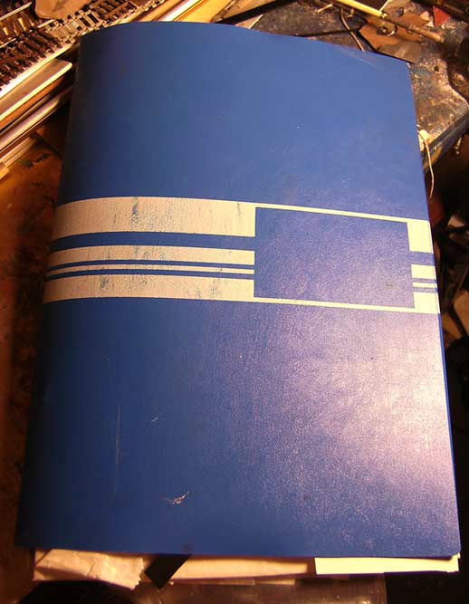

Riprendo un'attimino con un suggerimento, ho provato per es. anche a realizzare alcuni piccoli tombini e ne devo fare parecchi, beh devo dire che si incidono velocemente e il risultato è davvero molto buono , con questo
intendo dire che basta avere un po di fantasia ottenendo le cose più disparate..basta provare...ed andare in cartoleria a prendere una cartellina in polietilene come questa... :wink:
