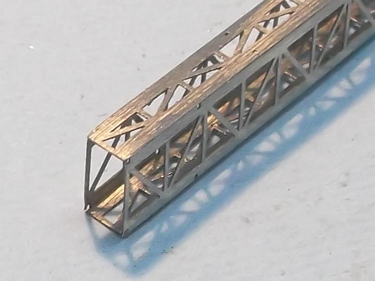

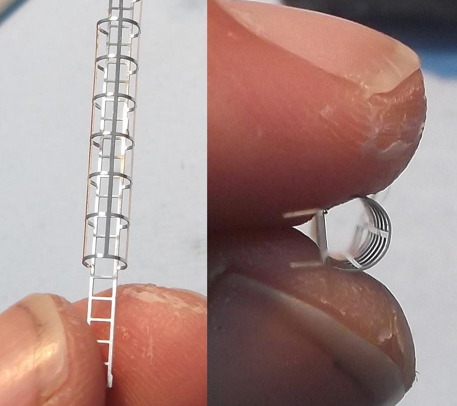

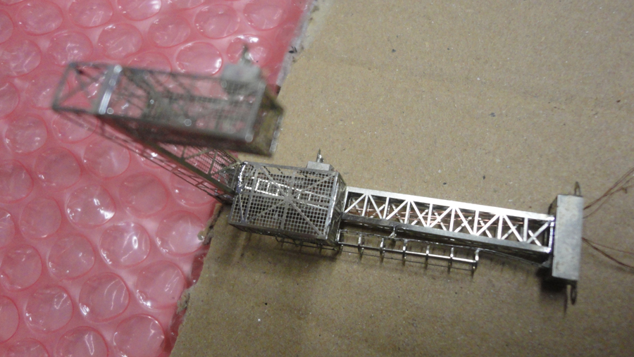

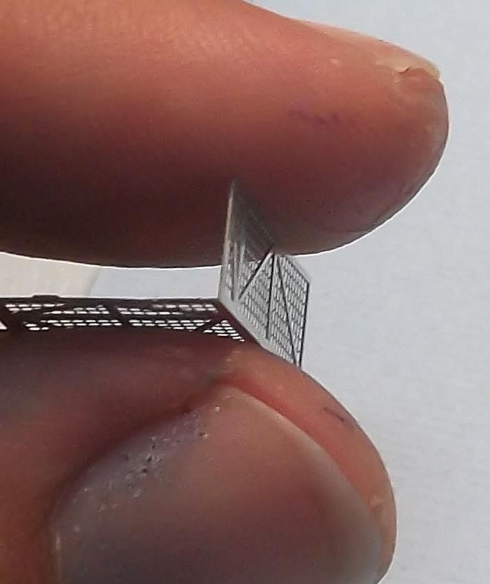

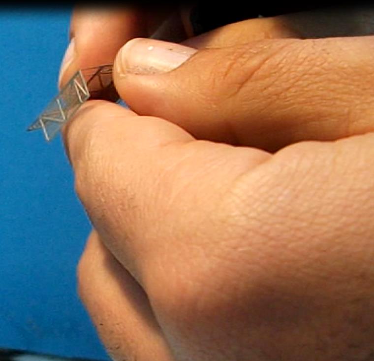

Grazie mille davvero.Essendo questo il mio primissimo lavoro di fotoincisione come più volte detto, sono molto contento del risultato ottenuto.Grazie ancora per il vostro supporto che mi spinge a migliorare sempre più.GRAZIE :grin:
Ecco il video senza interruzioni.
Una gabbia la pieghiamo in soli 2 minuti e 40 secondi.
https://vid.me/x2HC
Queste le foto prese dallo stesso filmato.Come potete vedere, pieghe semplici e veloci alla portata di tutti.
42,13 KB
42,07 KB
69,57 KB
71,75 KB

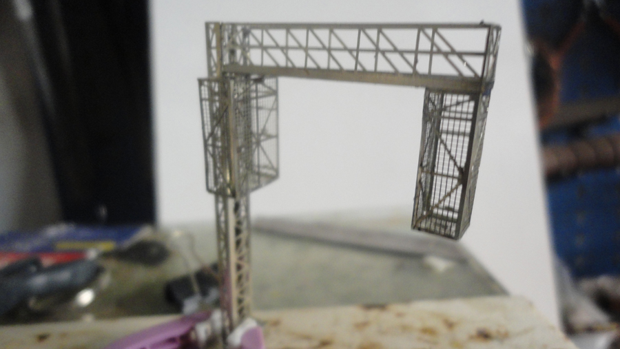

In 3 minuti e 50 secondi ecco pronto il traliccio.
VIDEO:
https://vid.me/5lom
Mi dispiace per chi ha trovato difficoltà in questa semplice operazione di piegatura, ma come ho ampiamente dimostrato, non è colpa del kit :wink:
L'ho progettato e disegnato con tanta cura e passione e tutto mi pare funzioni a dovere :smile:
68,63 KB

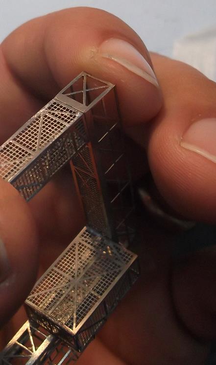

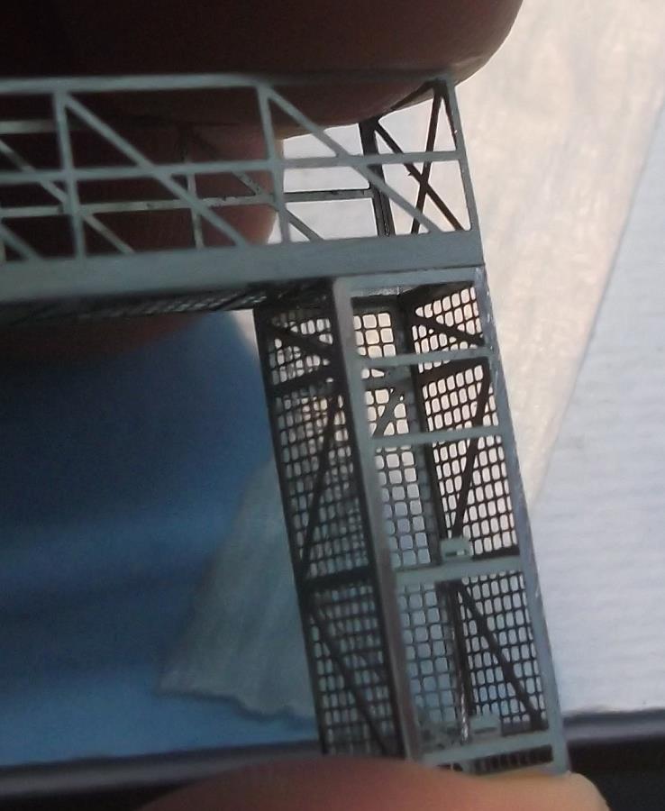

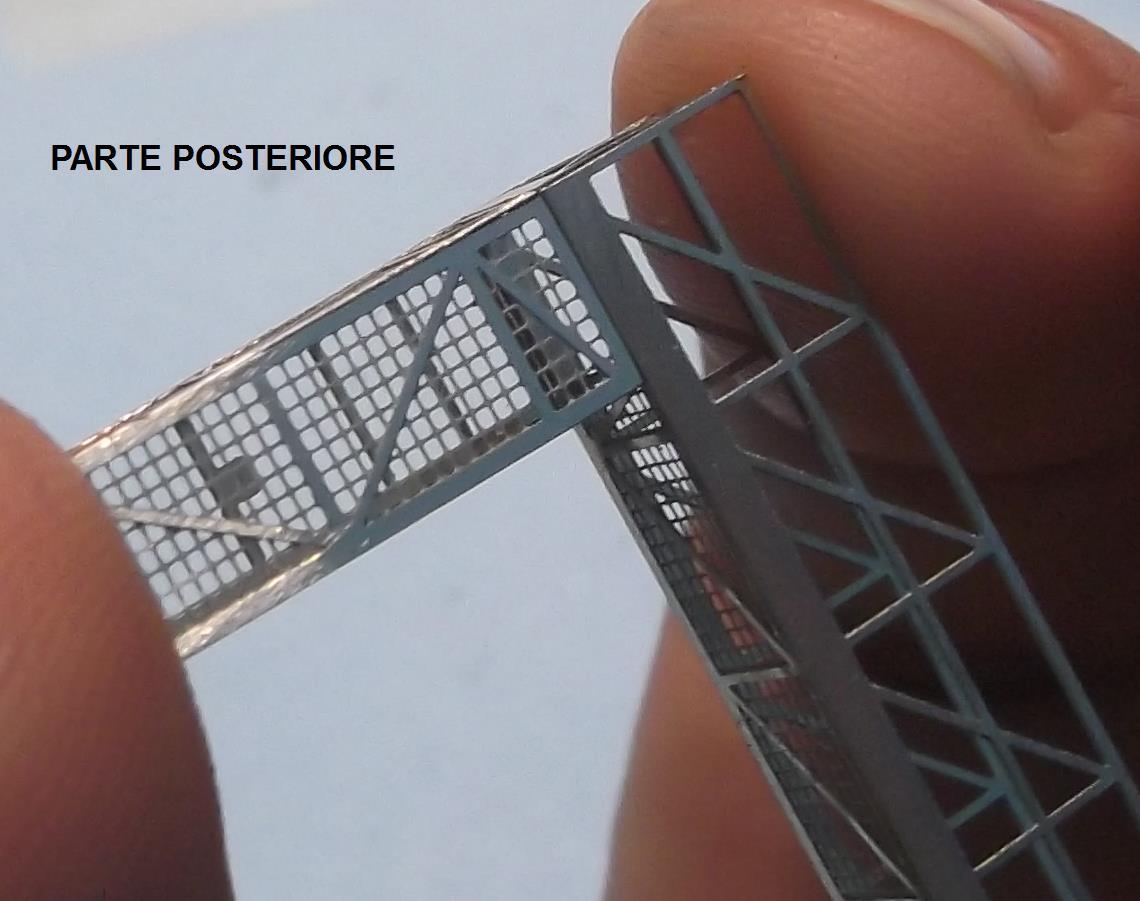

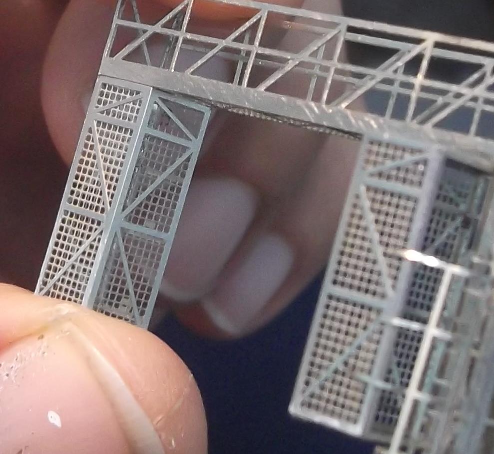

Sempre per rimarcare ciò che sostengo, cioè che il kit è stato da me ben congeniato, ecco altre eloquenti foto che dovrebbero far "sparire" anche il più piccolo dubbio.
Montando montando, ho affinato la tecnica e il segnale si monta che è un piacere :)
Ricordo che stiamo parlando di scala N e nonostante le foto siano fortemente ingrandite (macro) mi pare che tutto sia in ordine.Ripeto, per essere stato il mio primo e UNICO disegno di fotoincisione (senza aver apportato alcuna correzione) mi ritengo più che soddisfatto.
61,8 KB
36,99 KB
89,7 KB
99,56 KB
100,1 KB
121,82 KB

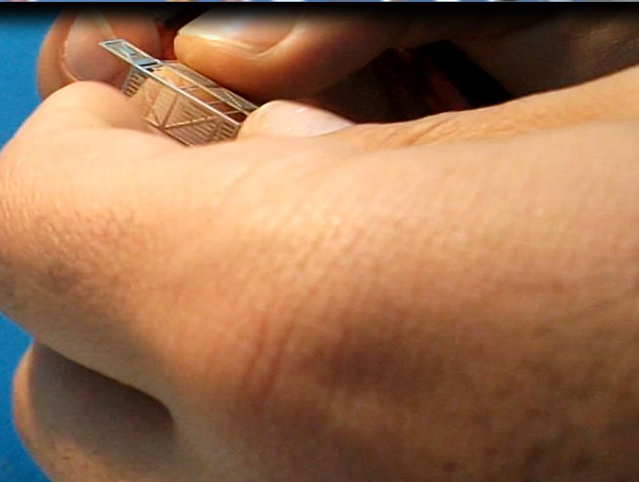

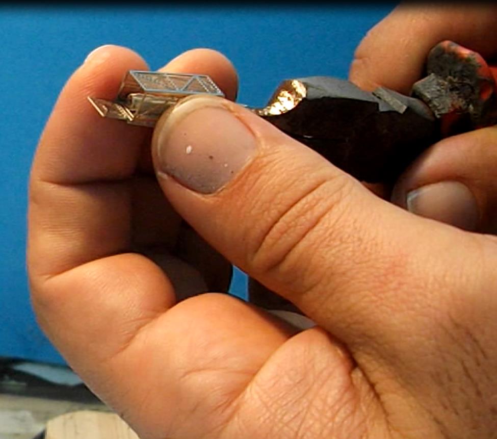

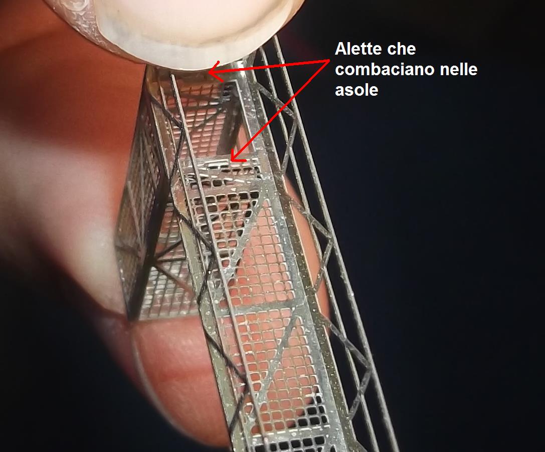

Ecco un video tutorial su come usare correttamente i morsetti a C e la piattina di ottone come dima.
PS: Il video è in un formato compresso, quindi è un pò sfalsato.
https://vid.me/8PPq
42,86 KB

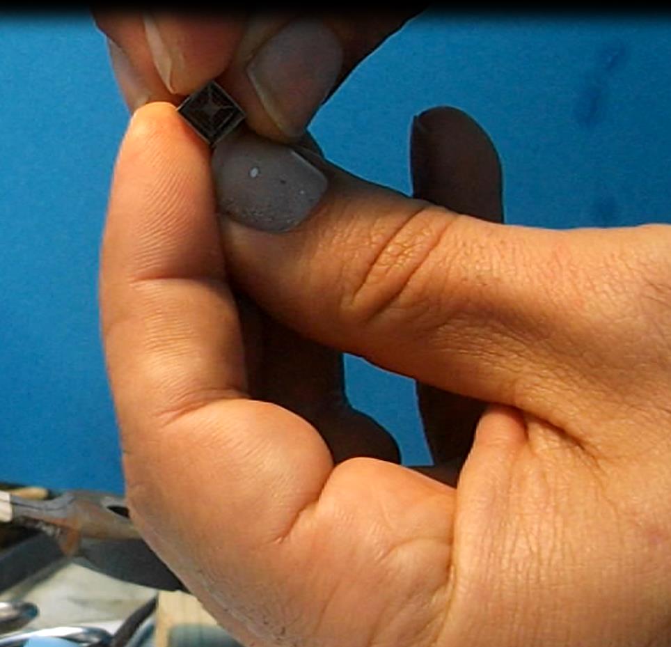

Video tutorial su come arrotolare la protezione circolare (metodo ideato dal bravo Enrico Messeri)
Se la piega è fatta correttamente non c'è neanche bisogno di saldare la parte opposta.Tutto rimane in posizione.Nella foto non ho saldato nulla.
https://vid.me/1crG (VIDEO)
61,94 KB

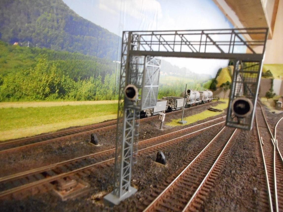

#163 Messaggio da Peppe Petronio »
Grazie ad Alex con la sua precisione e indicazioni ho completato anch'io completato i segnali ma da tempo, debbo solo verniciarli, ma purtroppo il tempo è tiranno, solo ora riesco a metterli sul forum, comunque grazie alla precisione di Alex il tutto riesce a combaciare perfettamente con molta facilità.
ciao Peppe
267,77 KB
378,26 KB
381,2 KB
583,69 KB

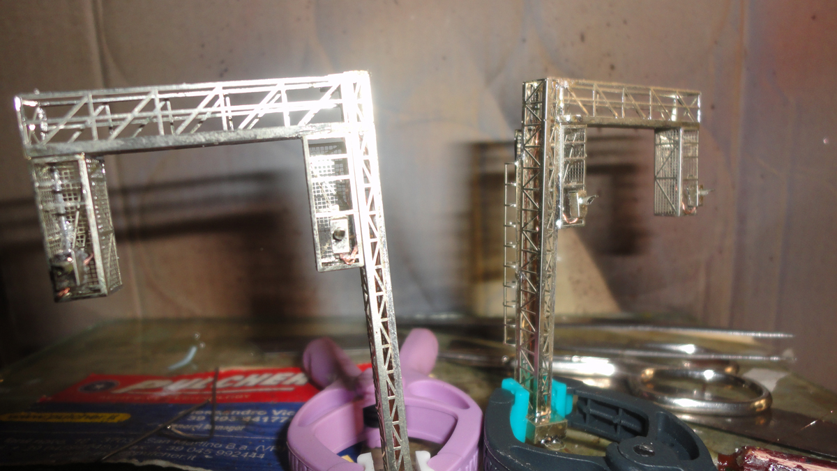

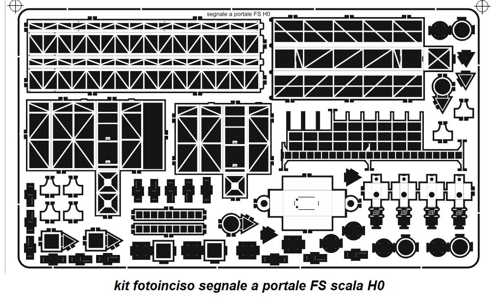

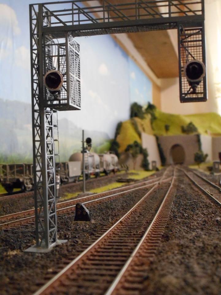

Kit definitivo segnale a portale Fs SCALA H0.Si possono installare 4 vele, sia tonde che quadre :smile:
135,65 KB

Messaggi: 2876
Re: Segnale a portale FS fotoinciso (varie scale)!!!

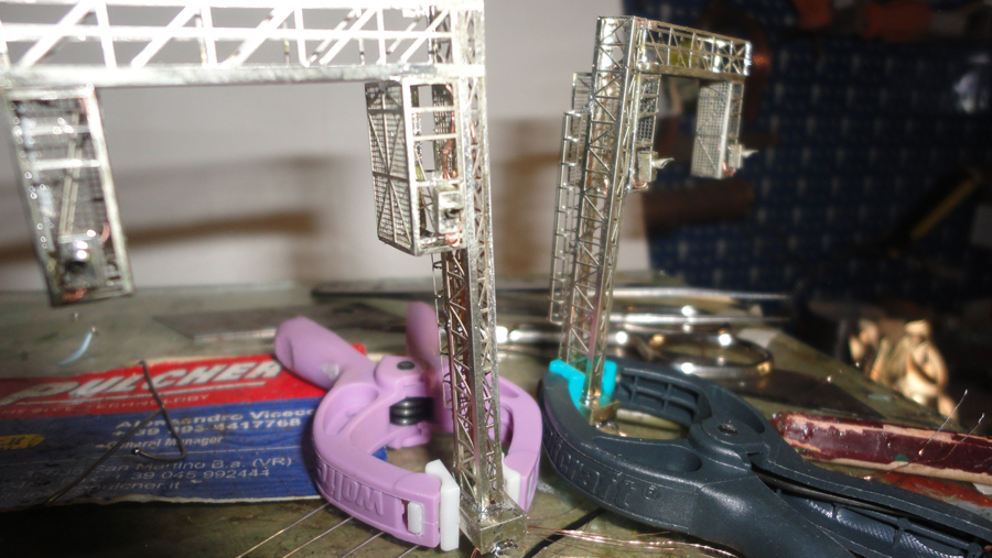

#170 Messaggio da AXEL »
E' sempre bello vedere i miei kit montati così bene dagli amici :smile:
87,55 KB
142,9 KB
