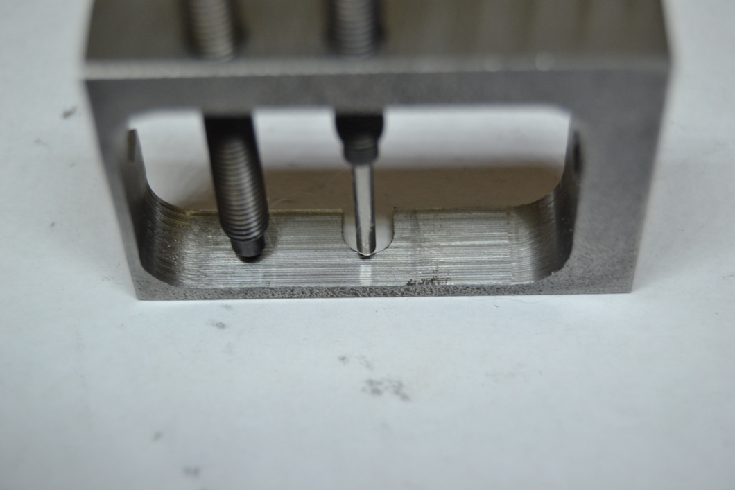

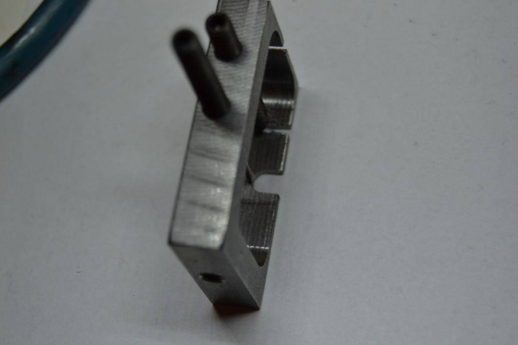

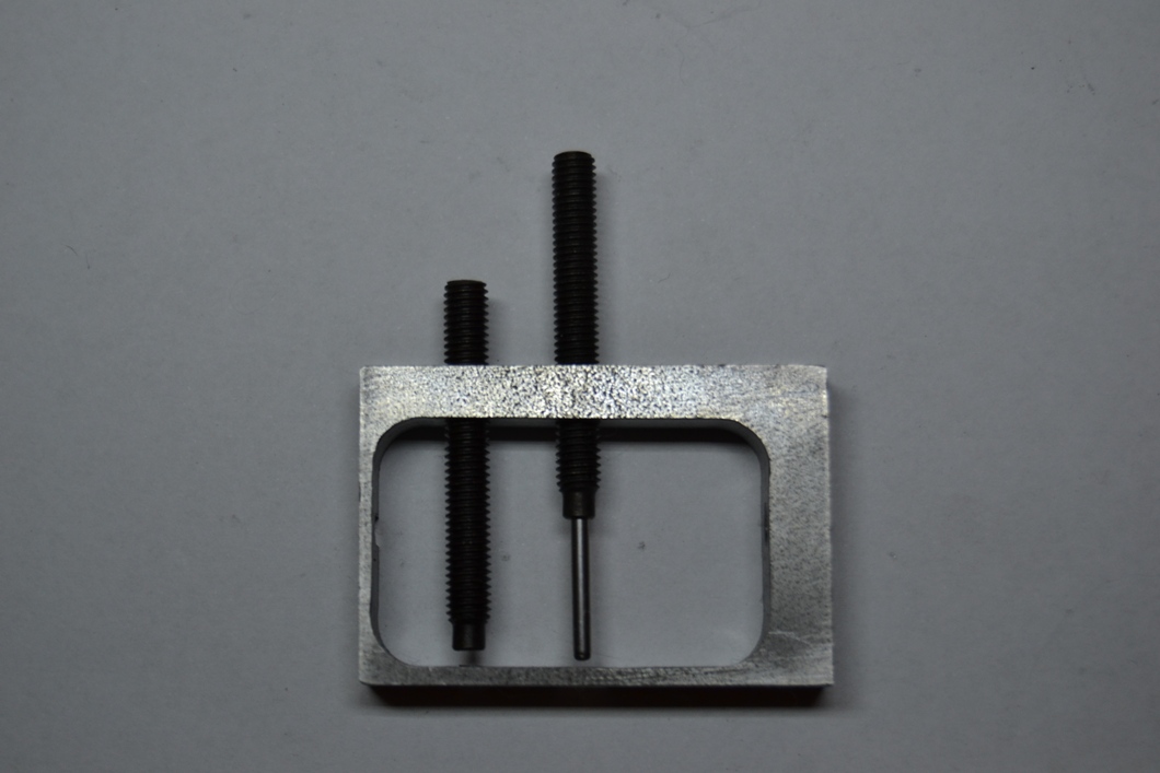

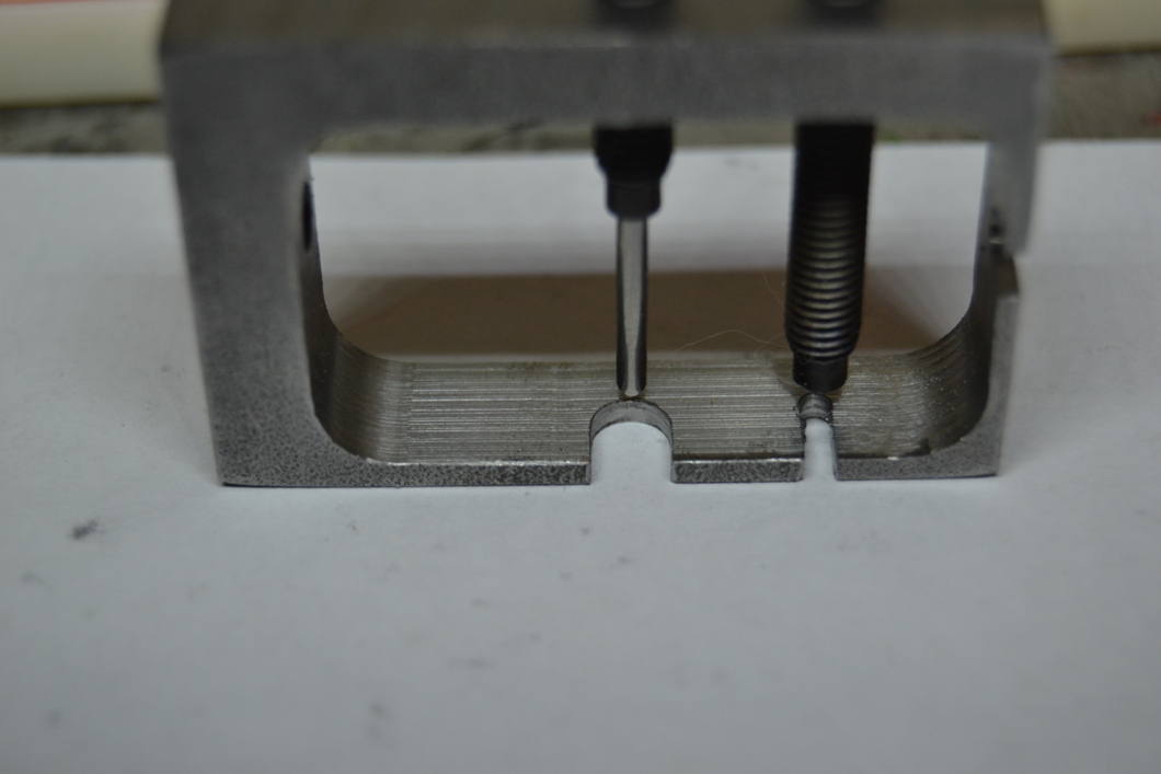

Metto alcune foto dello scalettatore incriminato (per chi non era a Verona e non l'ha visto)
Il perno da 1,5 mm (temprato) serve per scalettare.
Il perno da 4 mm serve per innestare
Vista in pianta
216,06 KB
Alcune soggettive del problema
197,11 KB
203,77 KB
186,46 KB

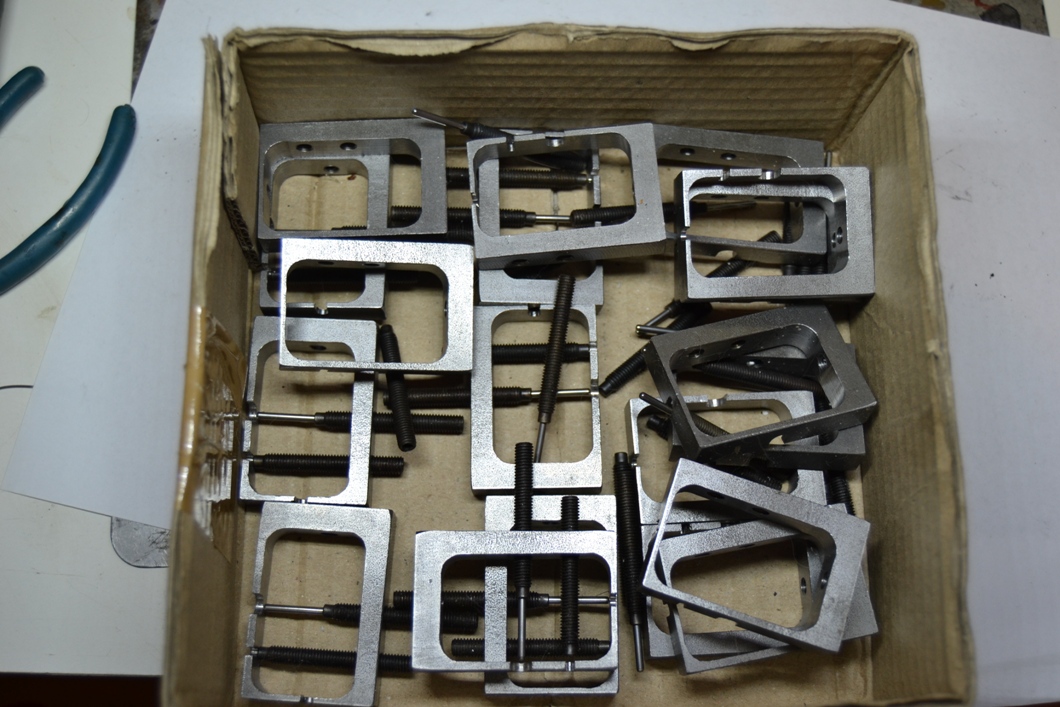

Questi sono tutti errati
