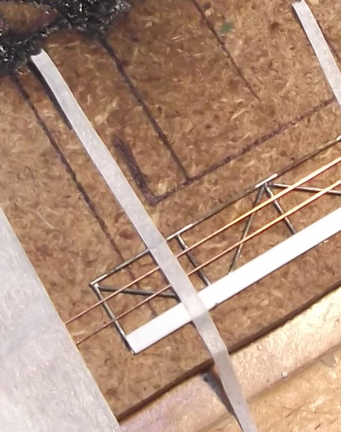

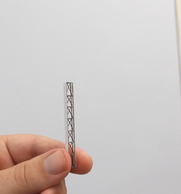

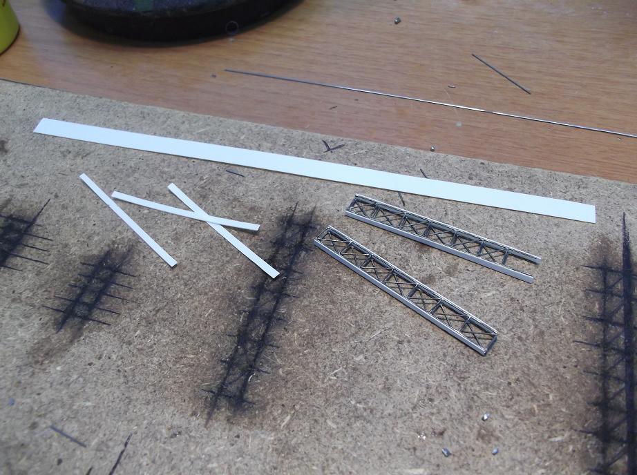

Intanto....utilizzando delle striscioline di plasticard sto completando i tralicci e la passerella.
65,78 KB
197,22 KB
110,08 KB

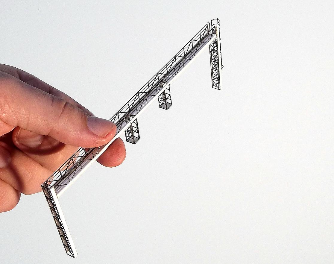

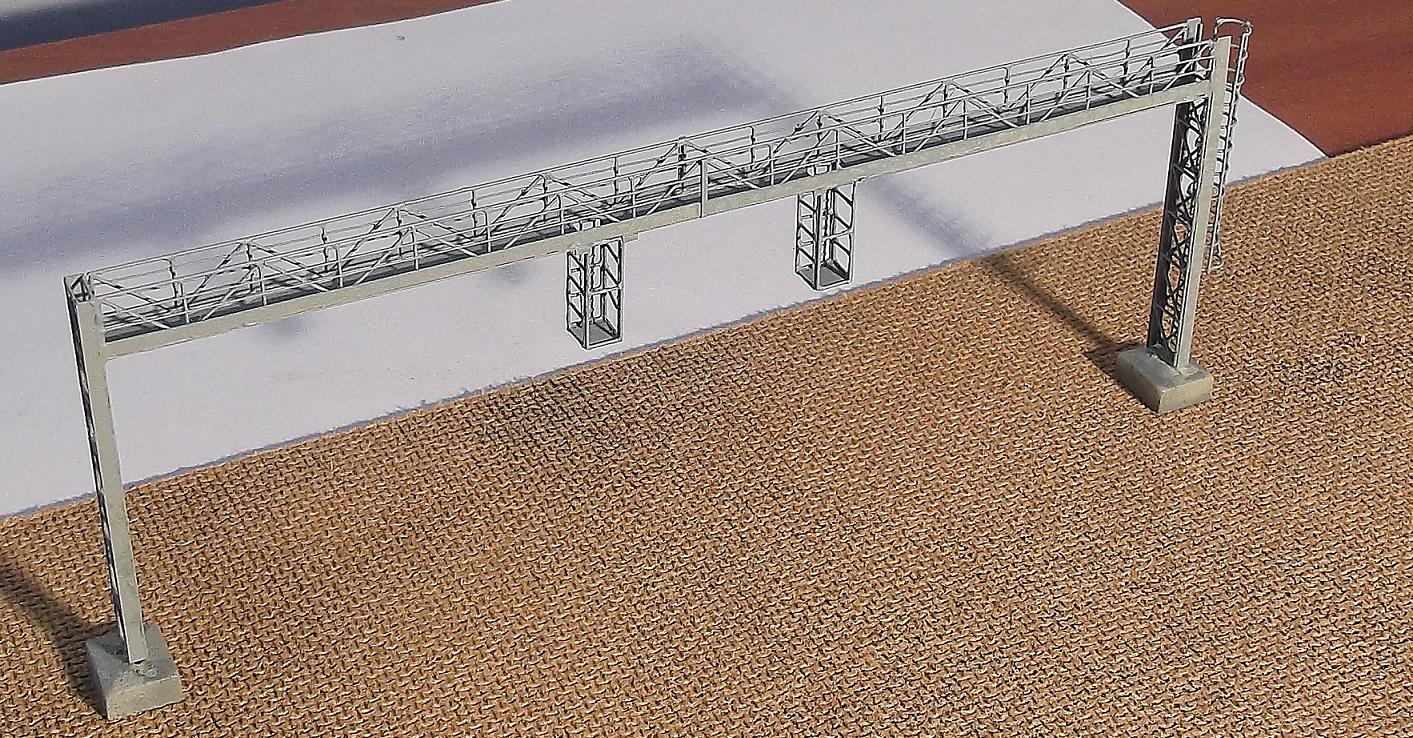

Ecco la struttura terminata.Prossimo step la verniciatura.

Verniciato...Da notare la verniciatura con effetto zincato picchiettato,tipico di questo materiale (al vero).

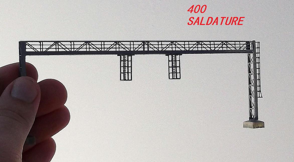

Ho contato il totale delle saldature che ho fatto.Sono circa 400!!!
142,01 KB

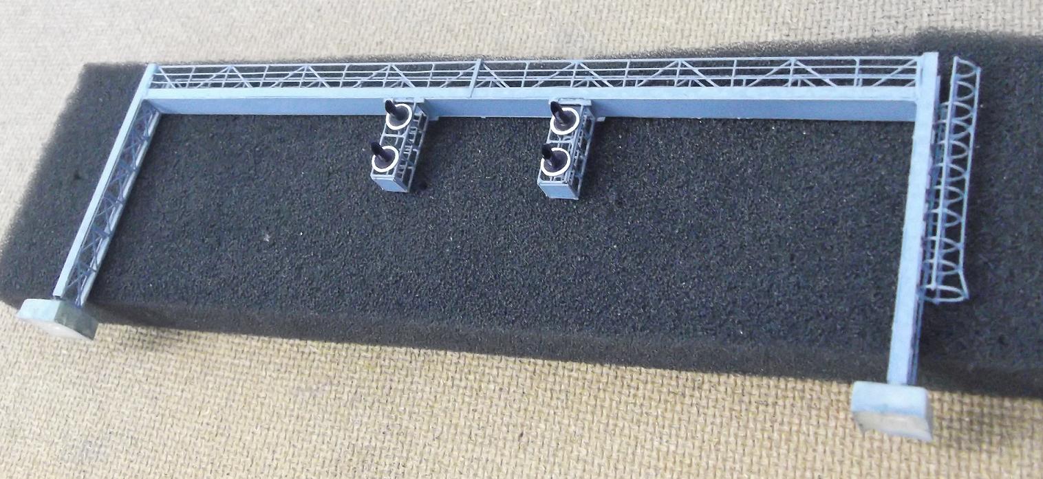

Pronte vele e paraluce :grin:

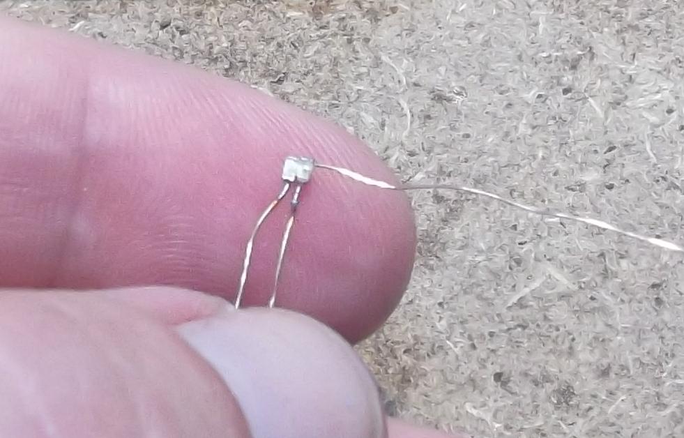

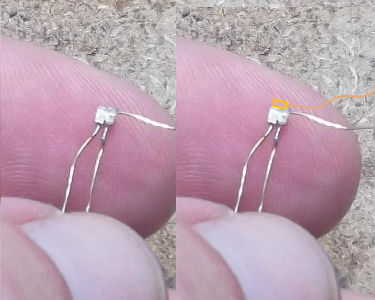

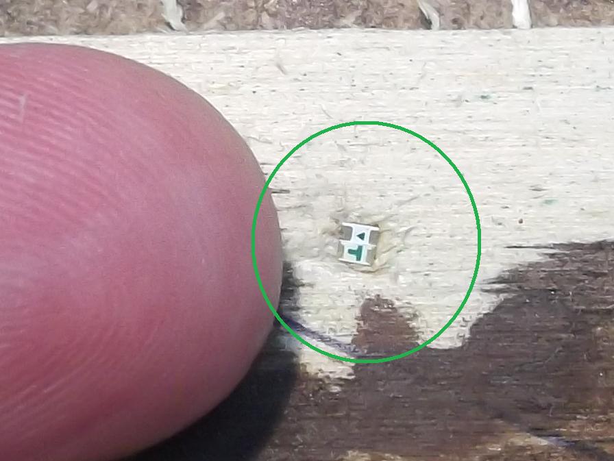

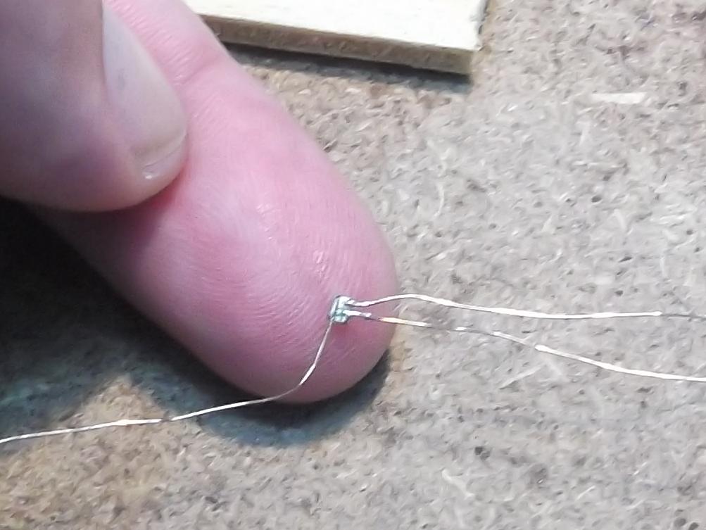

Anche i micro led smd sono stati saldati!
149,7 KB
158,06 KB
159,25 KB

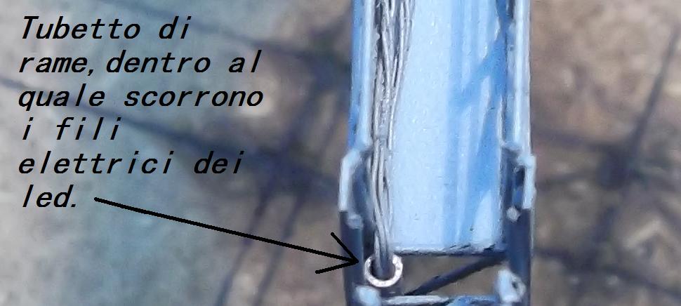

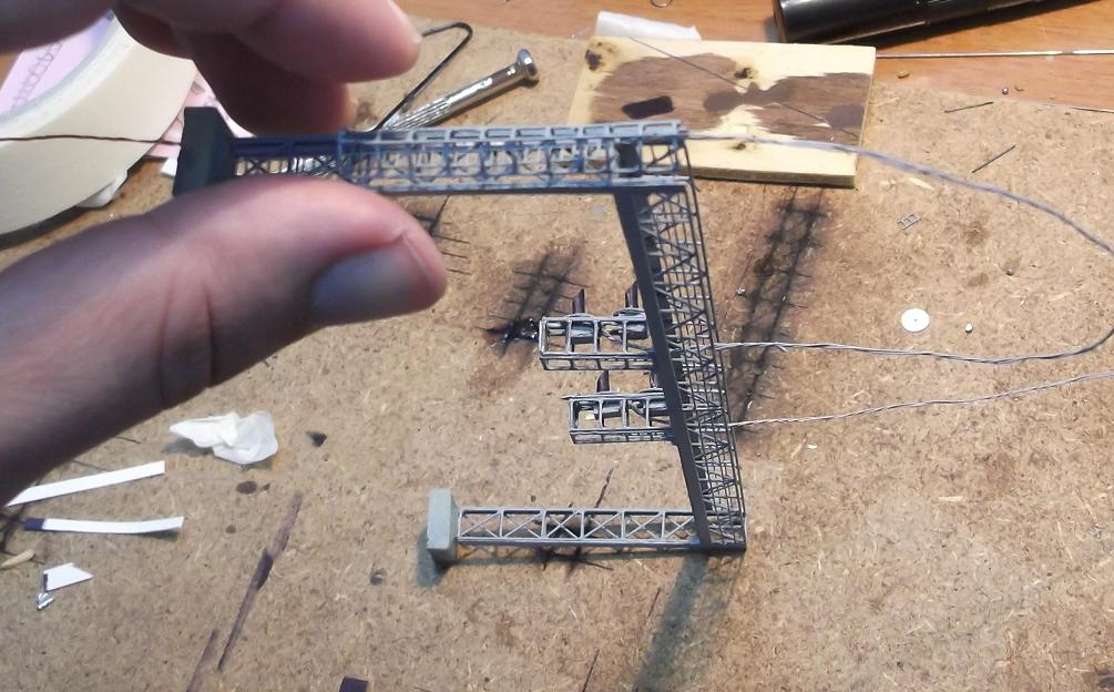

Cablaggio.I fili passano all'interno di un tubicino cavo di rame inserito in mezzo al traliccio di destra,parzialmente nascosto alla vista.

Messaggi: 2876

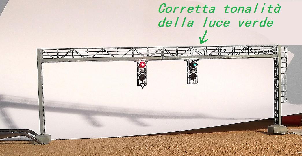

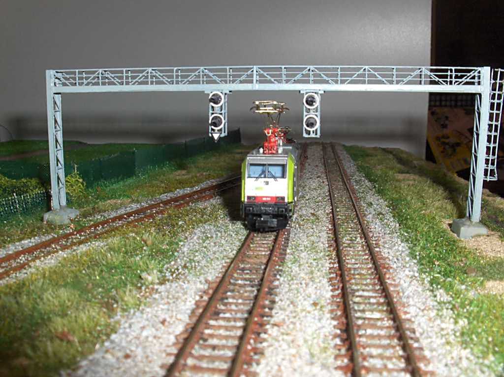

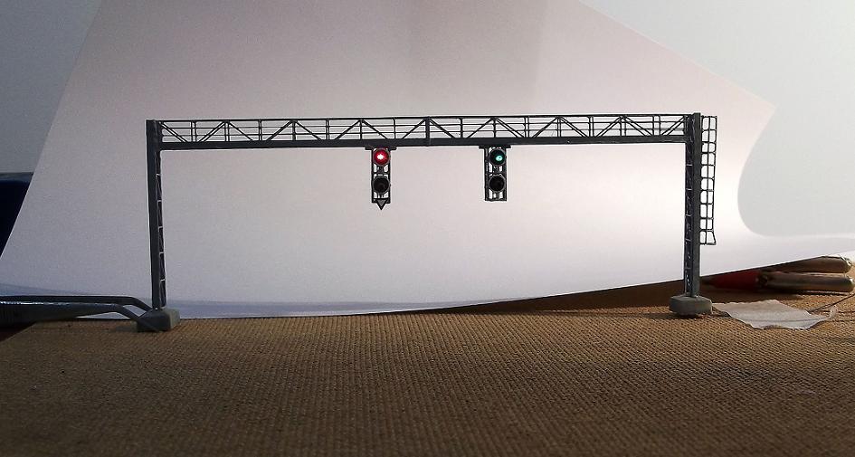

Su un altro forum mi è stato chiesto come ottengo la luce gialla.Bene ringrazio per la domanda perchè mi da modo di rafforzare il mio concetto.Abbasso i led bi-colore e viva i led mono-colore.Come è noto la luce miscelata dei led bi-colore non è per niente realistica,quindi io ho deciso di usare soltanto led mono-colore a luce pura.In questo segnale mi è stato chiesto soltanto l'aspetto R/V.
Per quanto riguarda l'aspetto del giallo nei segnali modello,quando occorre è mia abitudine montare un terzo led mono-colore giallo puro.Tutti e tre i led hanno il catodo comune.Essendo questi led molto luminosi,quando accesi uno per volta non si nota la differente posizione al centro del paraluce.Certo questa pratica è molto più laboriosa e per niente facile,ma per passione si fa tutto.
55,06 KB

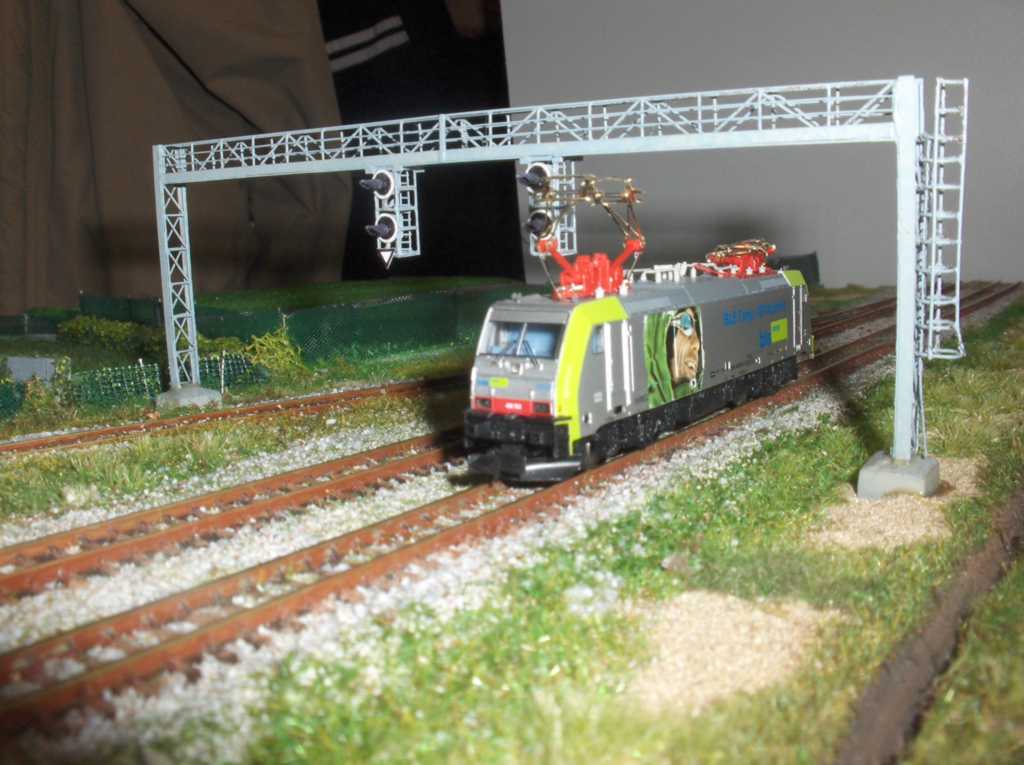

Rubo queste immagini all'amico Andrea Sottile, per condividerle con voi.Il segnale montato sul modulo di Brescello che parteciperà al Modell Süd Stuttgart 2014 20/23 Novembre (Stoccarda) :smile:
128,4 KB
112,59 KB
98,61 KB

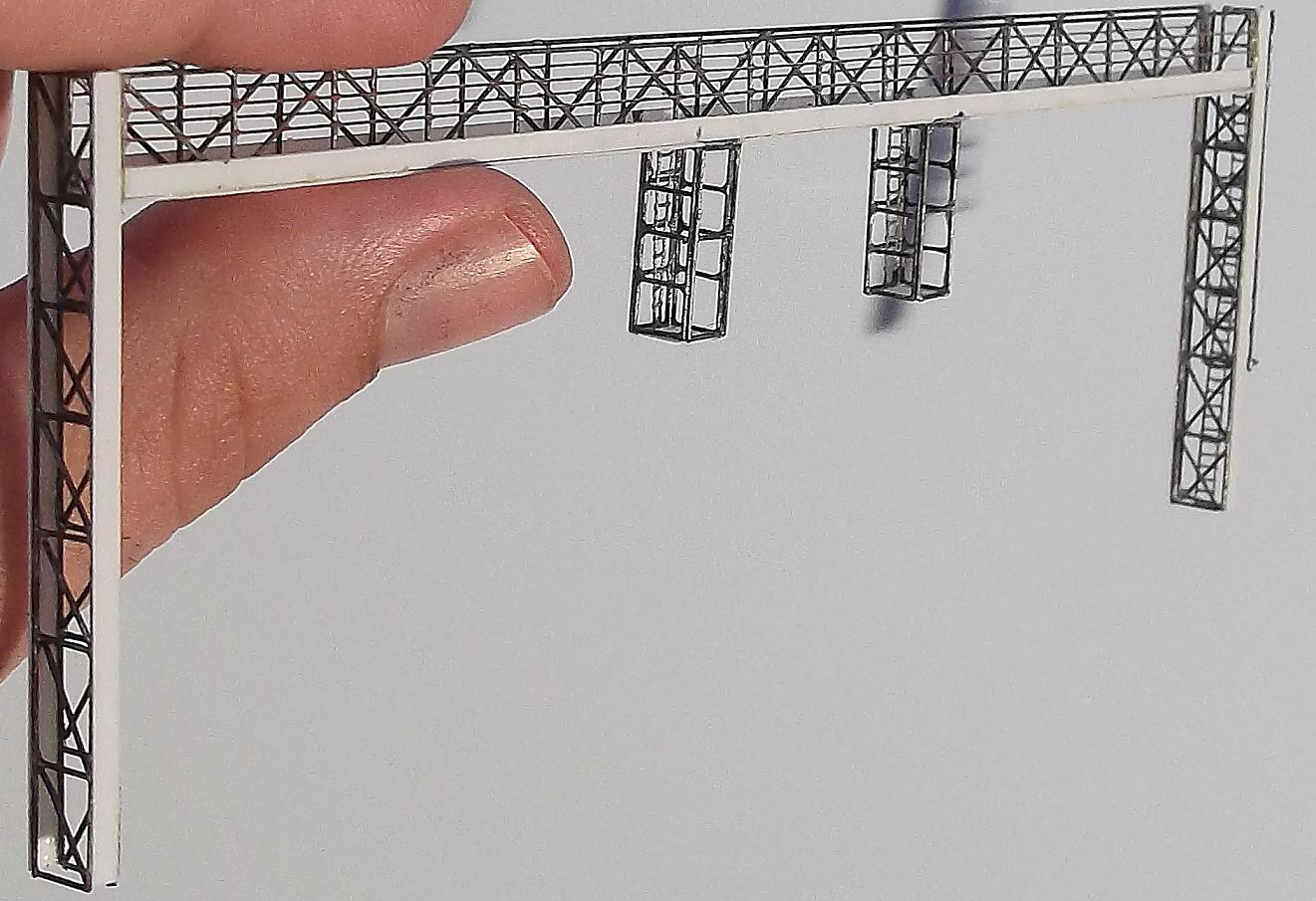

Ho iniziato la costruzione di due nuovi segnali a portale a traliccio tubolare.Questa volta sto utilizzando l'ottone.
135,02 KB

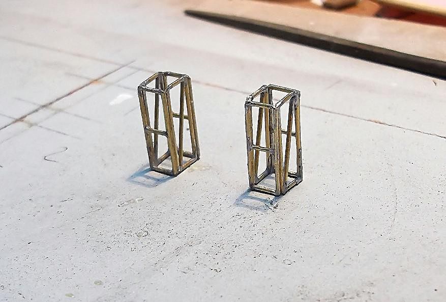

Gabbie parzialmente pronte...
110,17 KB
