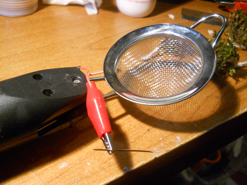

Quel tipo di colino si trova dai cinesi ad un costo di 1,50€
Salvatore - Difficile dalle imitazioni - il mio sito

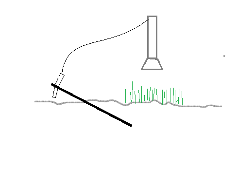

Dimmi però il tuo pensiero sul "raggio di azione" del chiodo...
:wink: sul piano non c'è problema io lo tengo anche a 20 30 cm di distanza e l'erba viene perfetta io però uso uno stiletto di rame che infilo al di fuori della zona colla per non avere niente che mi intralcia nella posa
9,01 KB
mentre quando devo usarlo sui rilievi o quando devo fare l'effetto campo incolto o l'effetto vento lo tengo molto più ravvicinato e faccio un pezzettino alla volta

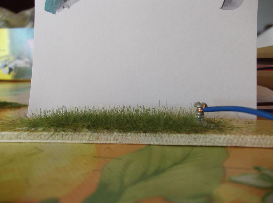

ciao a tutti,
riprendo questa discussione perchè sono riuscito anche io a realizzare il piantaerba......è una stupidata realizzarlo, i materiali sono comunissimi e i risultati sono ottimi....mi sono documentato grazie a questo sitohttp://www.t-i-m-o-n-e.it/stagioni/treni.vis/t ... 06&img=108.....
222,81 KB
Federico

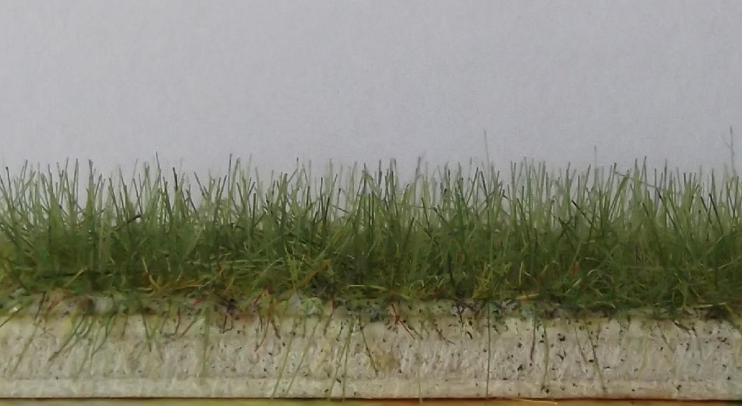

Anch'io ho realizzato il piantaerba elettrostatico, modificando la racchetta delle mosche dei cinesi.
Confermo che funziona egregiamente, molto facile da realizzare e l'ho poi sperimentato su un espositore che avevo realizzato per esporre dei rotabili italiani in una manifestazione in Olanda.
Chiaramente il miglior risultato lo si ottiene con erba abbastanza alta da 5 mm., ma anche con quella da 3mm. il risultato è più che buono.
Allego l'album delle foto di questo espositore, in alcune foto si può vedere come sia facile con questo marchingegno realizzare un ciuffetto d'erba tra le traversine.

#68 Messaggio da Fulvio Zanda »
su alcuni listelli ho utilizzato per alcuni punti ( dove l'erba risulta più alta ) erba da 5 mm. , ed in altri tratti da 3 mm.
Mi è servito per verificare l'efficacia del pianta erba elettro statico caasalingo ed il suo raggio d'azione .
Ho verificato che potevo pinatera un chiodino ogni 30 cm.
Dopodichè ho iniziato a mischiare le erbe sia in altezza ( 3 e 5 mm. ) ma soprattutto per colore.
Erano dei sacchetti residui di erba che avevo utlizzato per il mio plastico, acquistati da Lineasecondaria.
Quest'inverno mi sono ripromesso di iniziare e finire il mio modulo fremo, anche perchè per un motivo o per la'ltro ho già troppo rinviato, e su quello vorrei estendere l'utlilizzo dell'attrezzino.

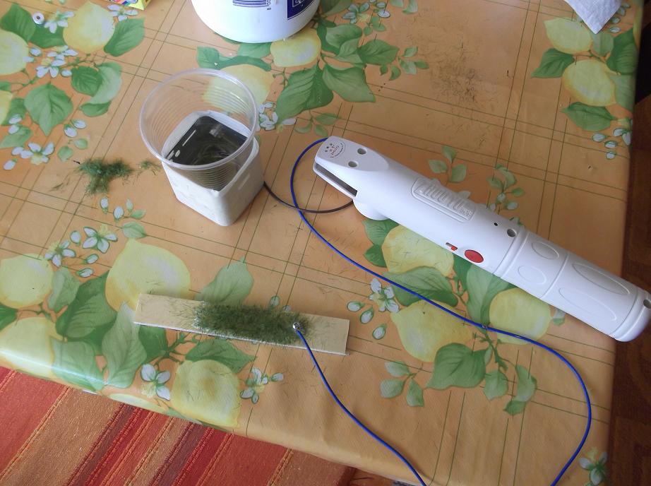

Non ho scoperto l'acqua calda ma ho voluto provare a fare un pianta erba con la racchetta per zanzare.Operazione facilissima.Occorre un bicchiere di plastica,una reticella metallica,del nastro adesivo e 2 spezzoni di filo elettrico.Un capo del filo si salda alla reticella metallica e l'altro capo si salda nel punto in cui il filo della racchetta è collegato al manico.L'altro capo si salda dall'altra parte (dove è collegato l'altro filo della racchetta).Naturalmente i fili della racchetta vanno rimossi.Il lavoro è finito.A voi le foto.
165 KB
107,12 KB
130,89 KB
