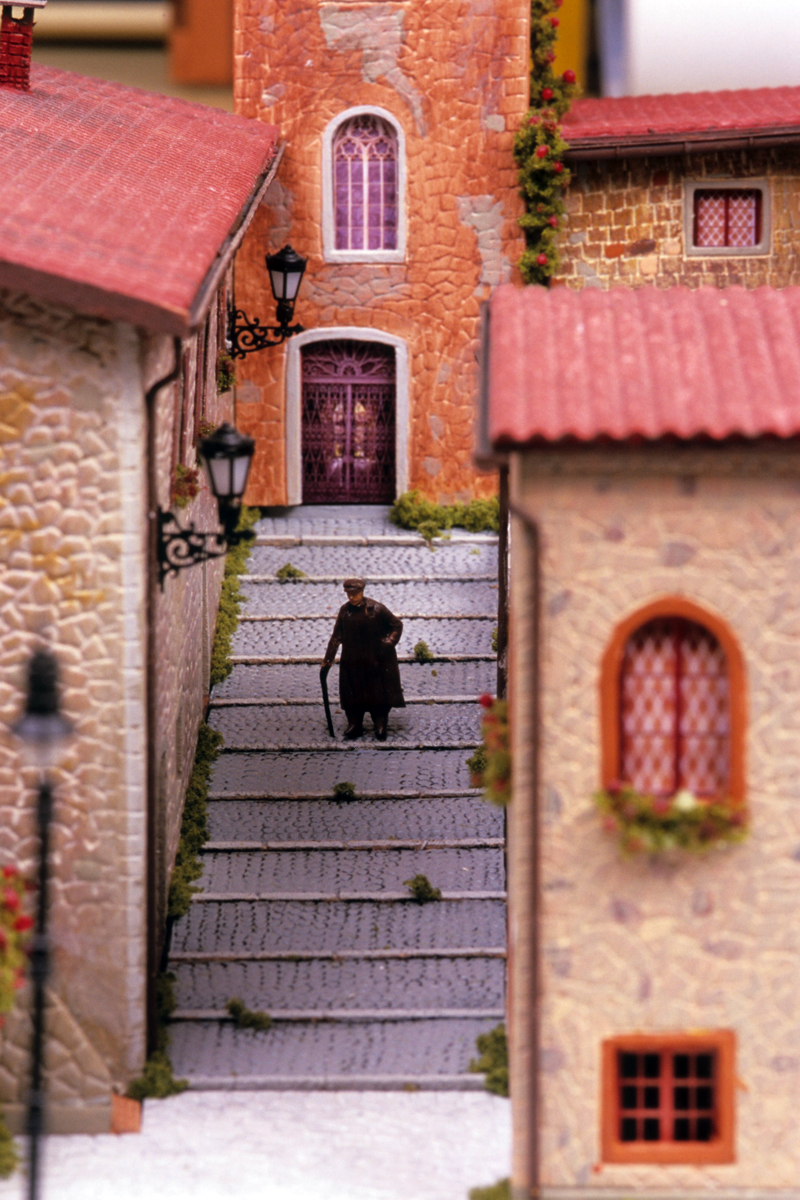

Ciao Fabio,
col forex puoi fare tutto è un materiale fantastico.
Questo è uno scorcio del mio borgo templare realizzato tutto in forex e inciso con una matita in ferro usata dai fabbri.
Buon lavoro Carlo
