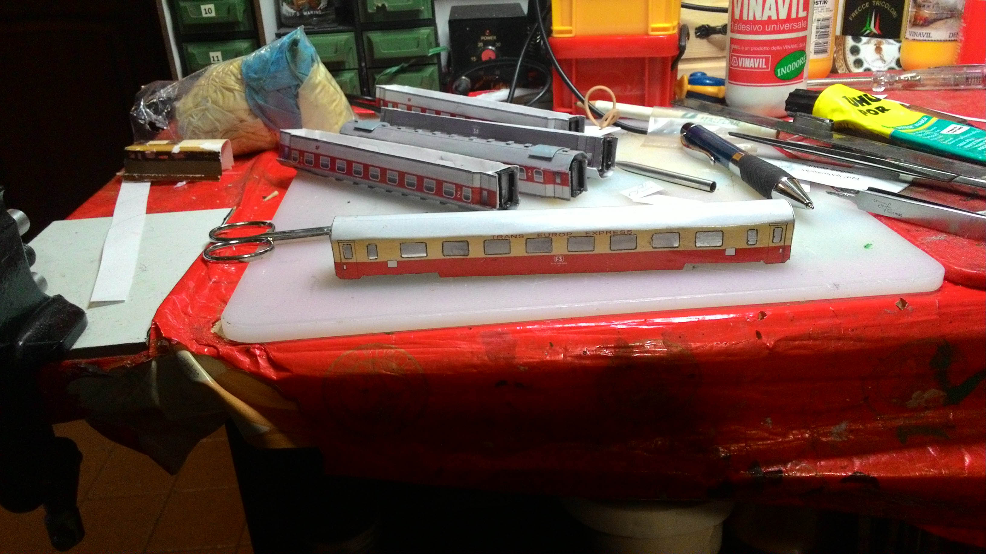

557,59 KB
Queste sono stampate con una macchina da circa 70 euro ormai vecchia stampa anche su cartoncini da 200 gr a metro quadrato :grin: :grin:
