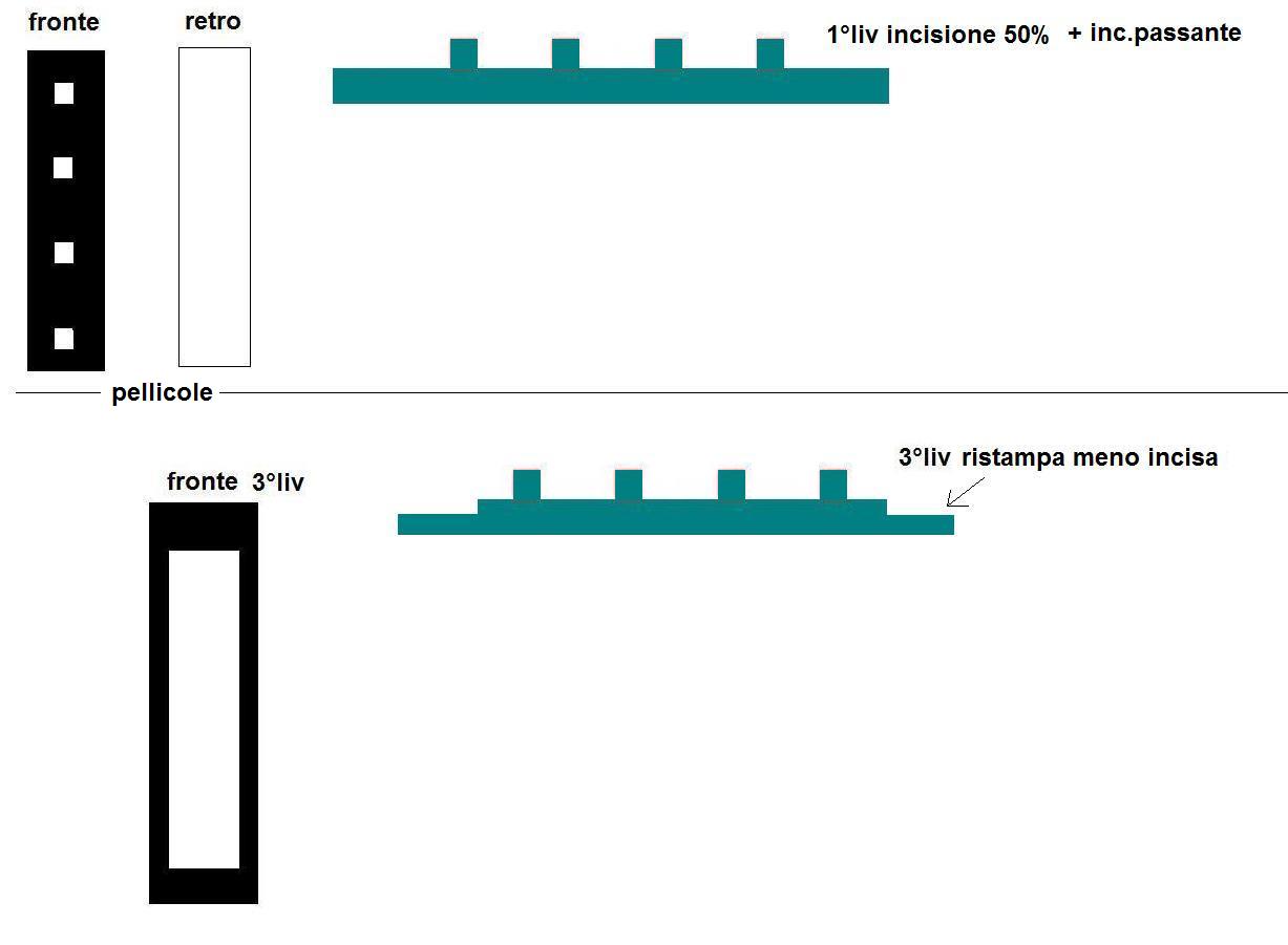

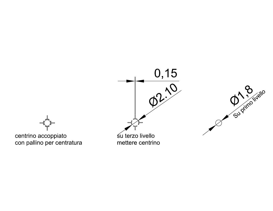

Sul forum Duegi, un amico mi ha chiesto in cosa consiste la fotoincisione a 3 livelli...scrivo anche qui, ciò che ho scritto di là, magari interessa a qualcuno e poi, ho intenzione di sperimentare presto questa (per me) nuova tecnica :smile:
Piccolo tutorial su come preparare le pellicole per il terzo livello.
La lastrina prima verrà normalmente incisa con la tecnica della fotoincisione passante a 2 livelli.Poi sulla lastrina ottenuta, si applica una terza pellicola (solo frontale, poichè la parte posteriore verrà protetta dal fotoincisore).La terza pellicola verrà centrata ad occhio, quindi bisognerà disegnare su ambo i livelli dei centrini di allineamento.Questa tecnica è ottima per disegnare modanature imbullonate su fiancate/cassa di rotabili o altro.I migliori risultati, se si è particolarmente esigenti, si raggiungono dopo qualche prova :smile:
46,95 KB
33,98 KB

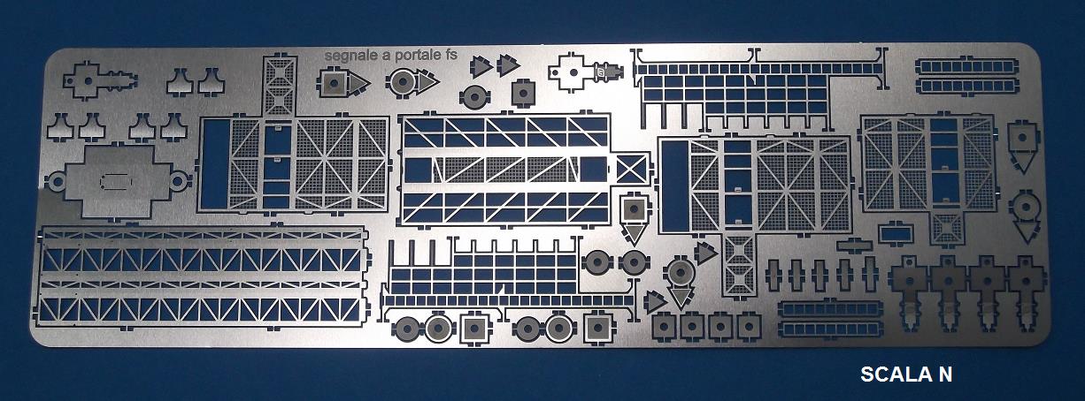

Mi sono arrivati i kit i scala N...Incisione ottimale direi.... :smile:
141,33 KB

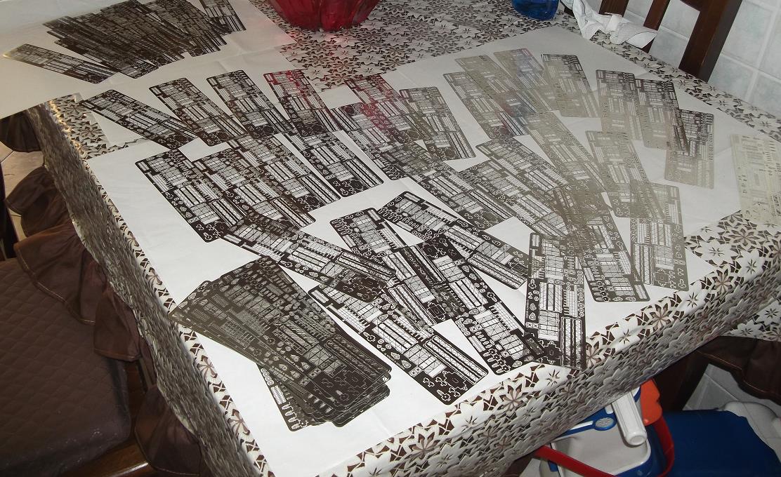

Proprio adesso ho finito di smistare e impacchettare centinaia e centinaia di led confezionando i kit.(ancora da inserire in busta gialla millebolle).E' stato un lavoraccio...Comunque sono proprio contento del successo avuto con il mio primo kit fotoinciso. :cool:
In foto, una parte dei kit...
239,77 KB
112,84 KB
