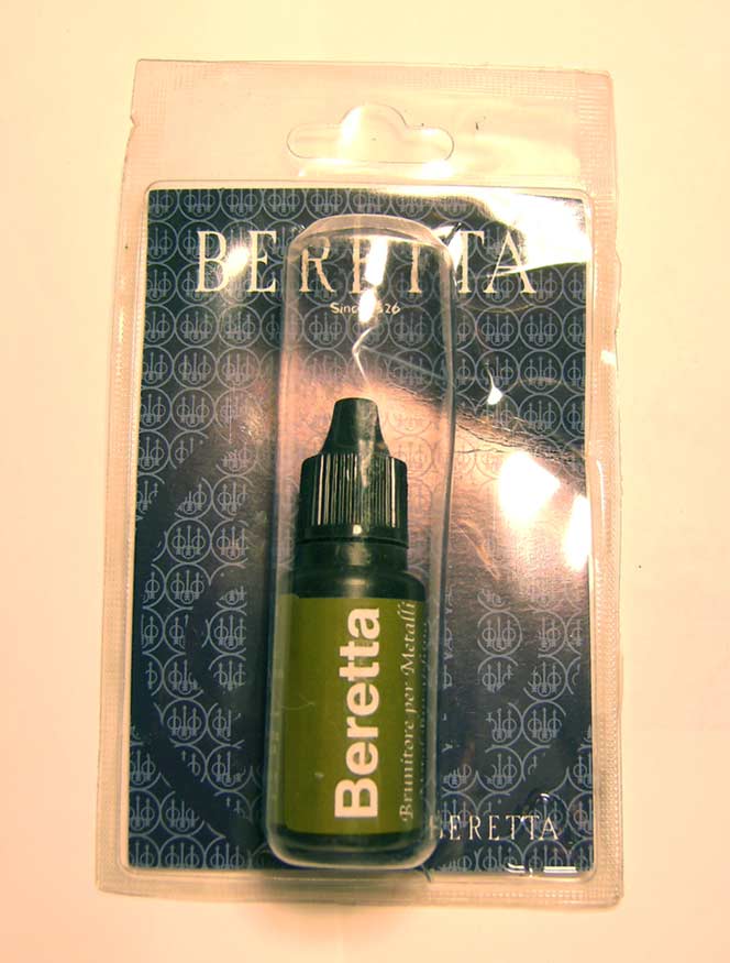

- Su segnalazione di un amico, mi ha procurato oggi questo prodotto venduto nelle armerie, molto utile per brunire i metalli; spesso molti modelli , biellismi e ruote si presentano con il metallo troppo splendente , per es. le ruote delle locomotive a vapore Fleishmann di produzione non molto recente , oppure altri dettagli di vari modelli , il cui effetto non è per nulla realistico , l'deale è una tonalità più ferrosa , tinta grafite ; io non ho fatto a tempo a sperimimentarlo, lo farò, ma mi ha garantito risultati molto interessanti, lo ha provato molte volte, va specificato però che per es. l'ottone diventa praticamente nero, sul acciaio , l'effetto è ottimo, lo scurisce e toglie la lucentezza, mentre sull'alluminio ne da un altro , va provato quindi a seconda dei vari metalli e lasciato agire per qualche ora , in pratica è un acido non corrosivo , non agisce su parti oliate, fate sempre alcune prove con metalli diversi .
Costa € 6.00 e la boccetta è da 18 ml .
