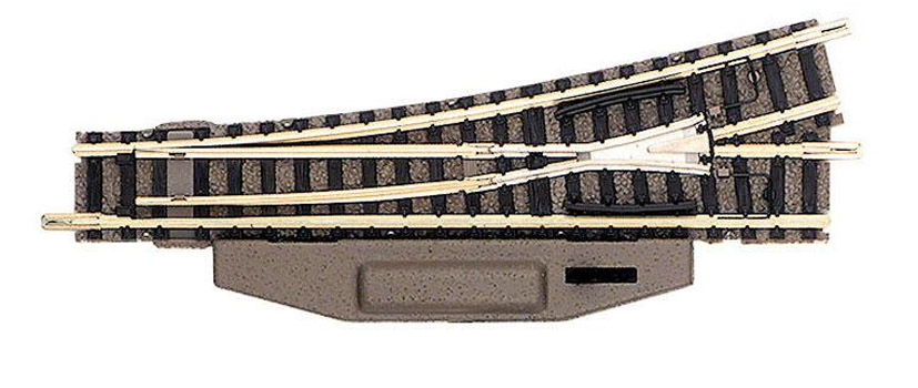

Ho un deviatoio Fleischman in scala N che fa i capricci.
In pratica il cuore non prende corrente e non ne capisco il motivo.
Sono le linguette (quelle dello scambio pensante) che non trasmettono corrente al cuore?
Oppure è uno dei tre fili che non da corrente alla parte centrale?
A me pare tutto a posto, deviatore compreso, ma evidentemente non è così.
Lo scambio è questo.

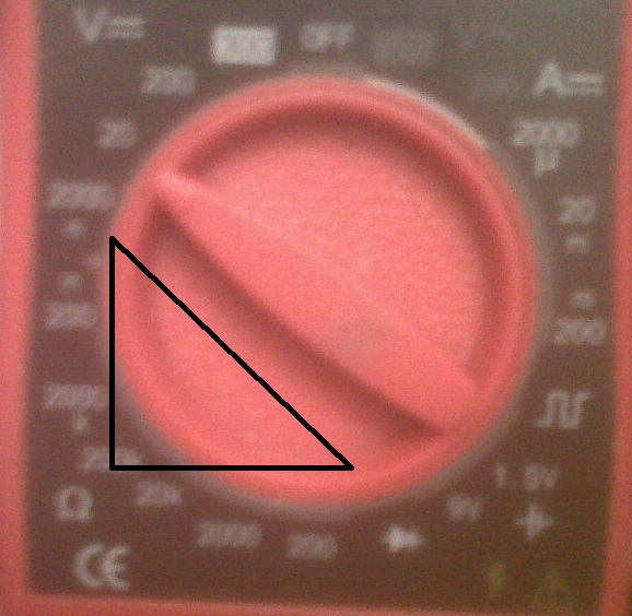

#6 Messaggio da Bigliettaio »
Così?
91,71 KB
Messaggi: 964
Re: Cuore deviatoio Fleischmann non funziona: perchè?
#7 Messaggio da Bigliettaio »
@ siamo sicuri che il cuore sia metallico e polarizzabile? Ne hai altri simili che invece funzionano regolarmente?
si è polarizzato, gli altri infatti funzionano.
@ il punto di contatto tra ago e rotaia è pulito? Non è per caso che ci sono problemi di contatto per sporcizia, colorazione dei binari o altro?
E' quello a cui ho pensato anch'io eppuro ho dato una bella pulizia.
Appena riesco provo col tester. grazie
Messaggi: 6648
#8 Messaggio da Docdelburg »
Bigliettaio ha scritto:
Così?
91,71 KB
No.
Riferendosi ad un quadrante di orologio lì sei a ore 10.00, sul simbolo "V" di volt; devi andare in basso, con la punta del selettore a ore 8.00 dove c'è il simbolo della lettera "OMEGA" (sopra la scritta CE) che rappresenta le resistenze, al valore 200K.

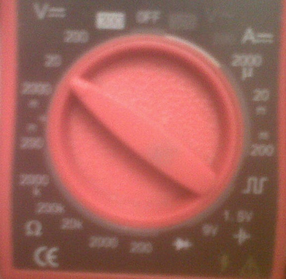

#9 Messaggio da fabio »
la foto non è molto chiara,ma credo che tu abbia selezionato i Volt e non il simbolo omega come specificato
vedi foto
95,56 KB
