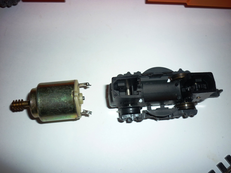

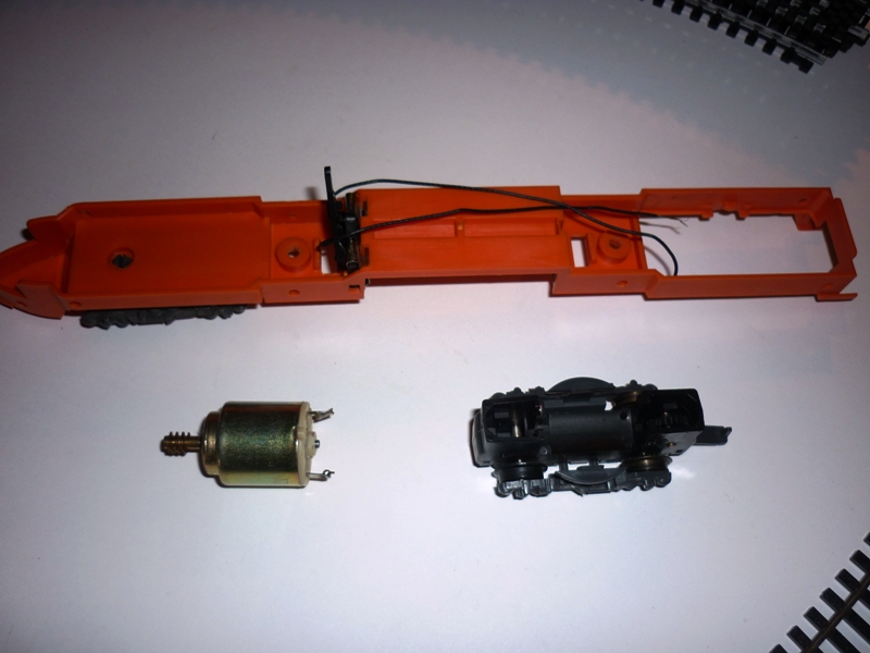

Ciao a Tutti ! Potrà sembrare strano, ma accingendomi a voler elettrificare una motrice tgv lima ( a pile), chiedo uno schema e magari qualche immagine se c'è, dei contatti da imporre sul carrello folle]( cioè come piazzare i contatti)... vorrei inserire un motore G... Vi mostro le foto del telaio della motrice con il carrello del motore e il motorino ( funzionante con due stilo da 1,5 V).... Il vano motore con ingranaggi è da eliminare nel caso di utilizzo del motore G? Grazie :geek:

Innanzi tutto occorre verificare se le ruote sono in metallo e c'è isolamento su una ruota. Questo perché altrimenti ponendo la locomotiva sui binari si fa un cortocircuito. Se le ruote sono in metallo e almeno una è isolata dall'assale o l'assale è in plastica, allora la cosa migliore sarebbe avere una lamella prendicorrente su ciascuna ruota. Tutte le lamelle prendicorrente avranno saldato un filo. Tutte le lamelle del lato destro saranno collegate con un filo ad un polo del motore, le lamelle del lato sinistro all'altro polo del motore. Questo è in linea di massima l'idea più semplice. Poi si possono inserire molteplici altri componenti. Se il motore che si vede in foto è quello originale da 1,5 V, non è adatto per l'uso con alimentatori a 12V.
