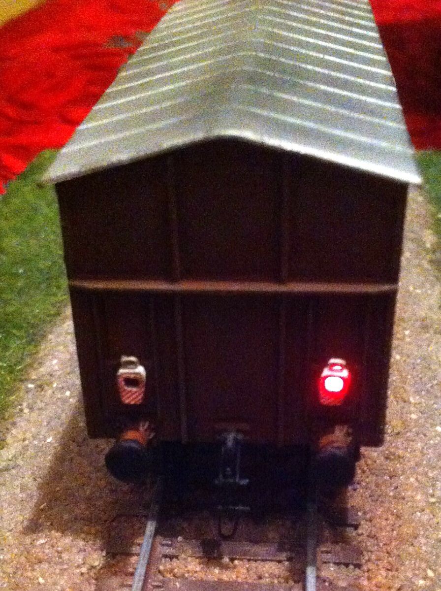

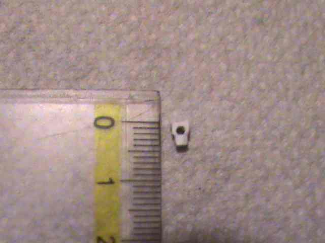

Ciao Giovanni, io ho provato ad autocostruirle con il forex da 1mm :wink:
Qui trovi la discussione relativa ai carri da me elaborati, ci sono anche i disegni postati da Antonio per ricavare le misuere delle lanterne di coda [:I]
topic.asp?TOPIC_ID=9109&whichpage=1
La foto della lanterna e a pag.2

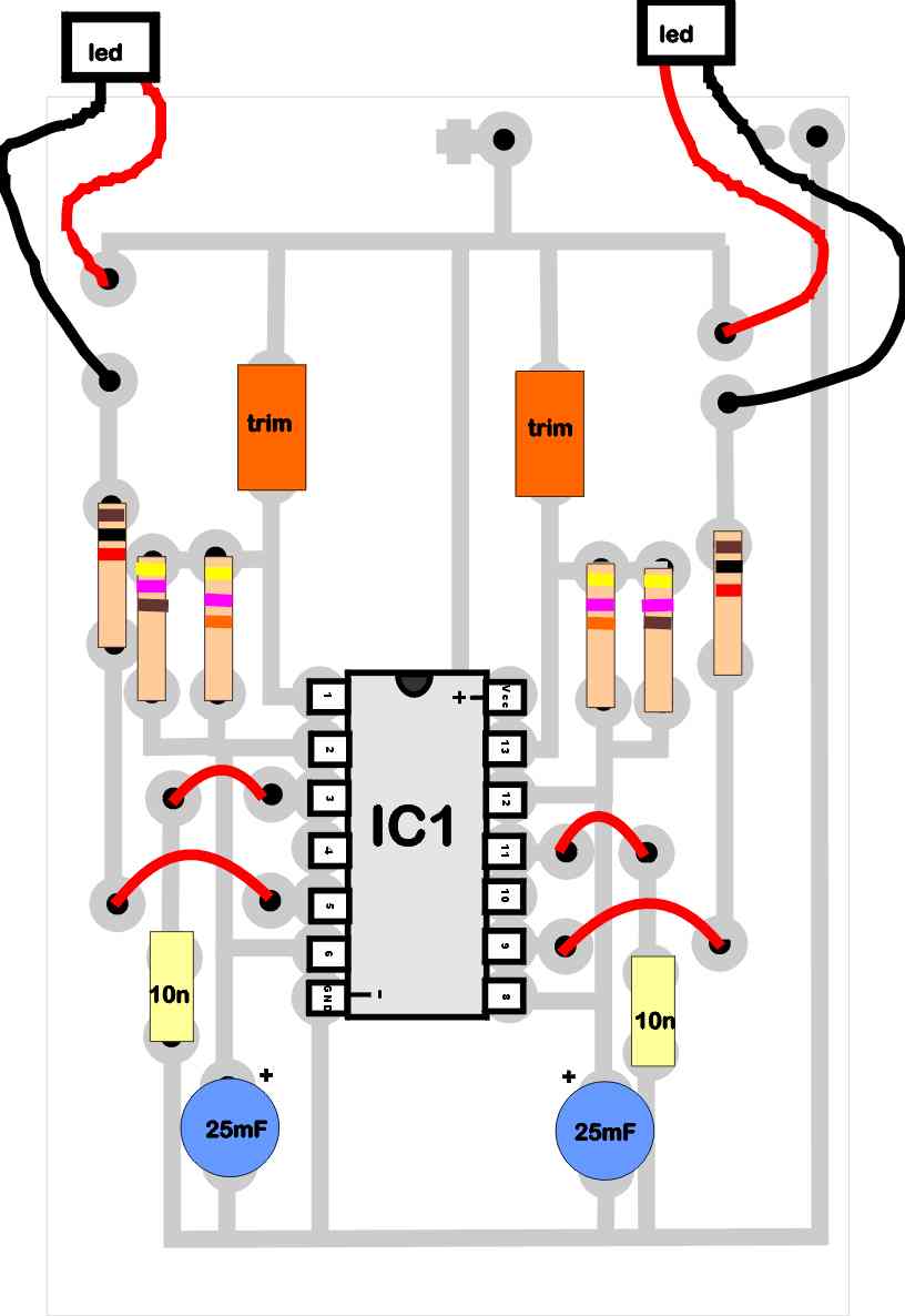

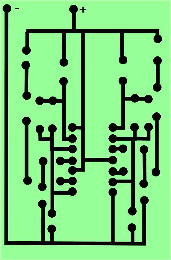

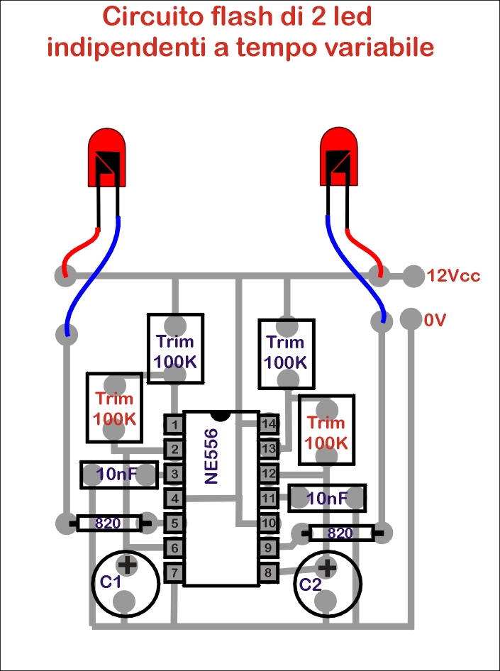

Se vuoi divertirti a costruirti il circuito Eccolo:
39,57 KB
45,81 KB

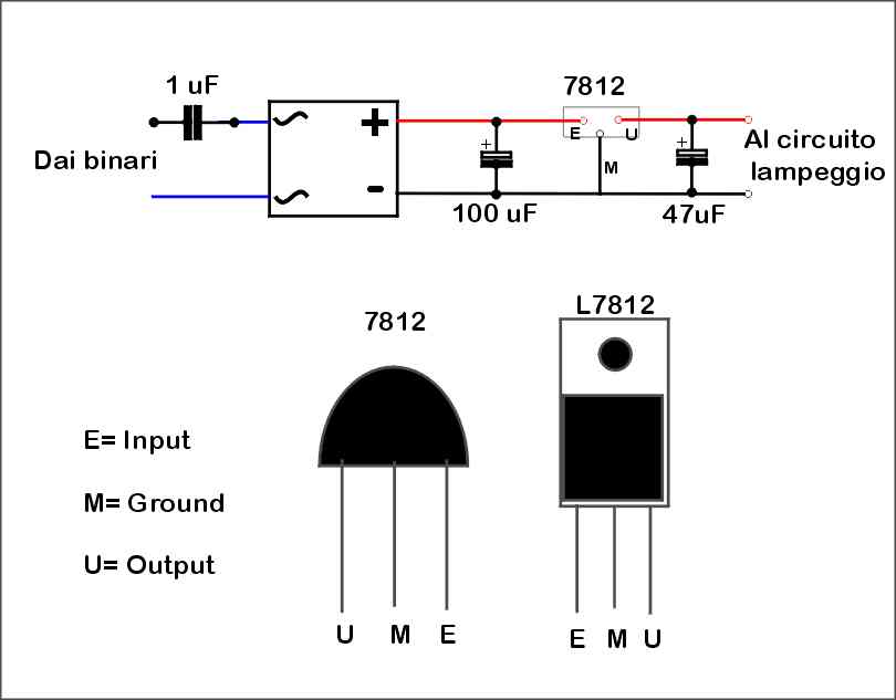

Questo schema è migliore:
202,91 KB

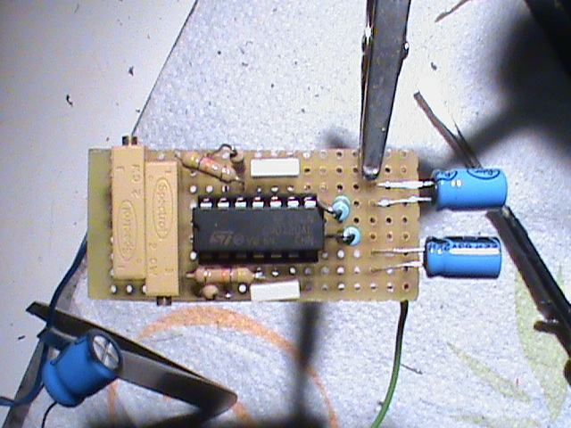

Questa la foto del circuito:
146,94 KB
Questo lo schema del circuito per funzionamento in digitale:
20,84 KB

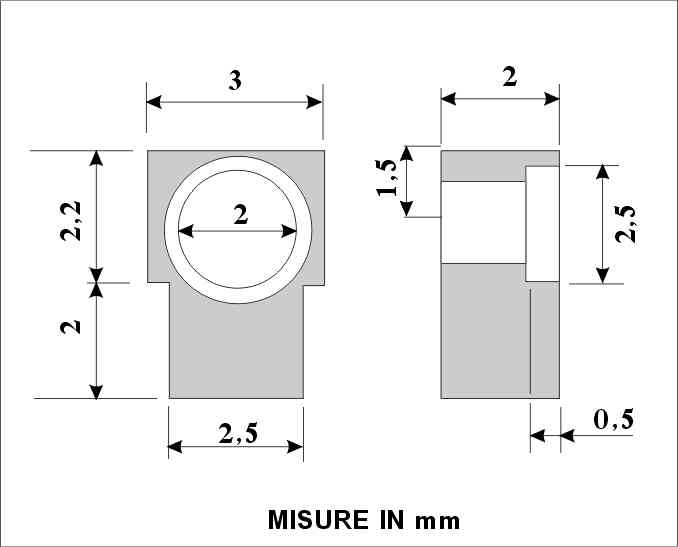

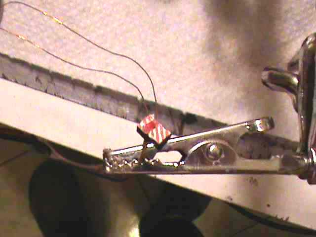

Se vuoi costruirti anche le lanterne:
16,03 KB
12,34 KB
16,61 KB

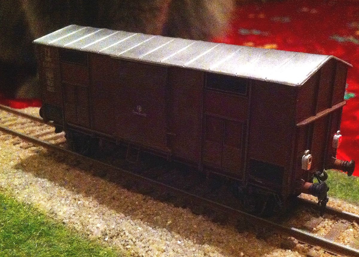

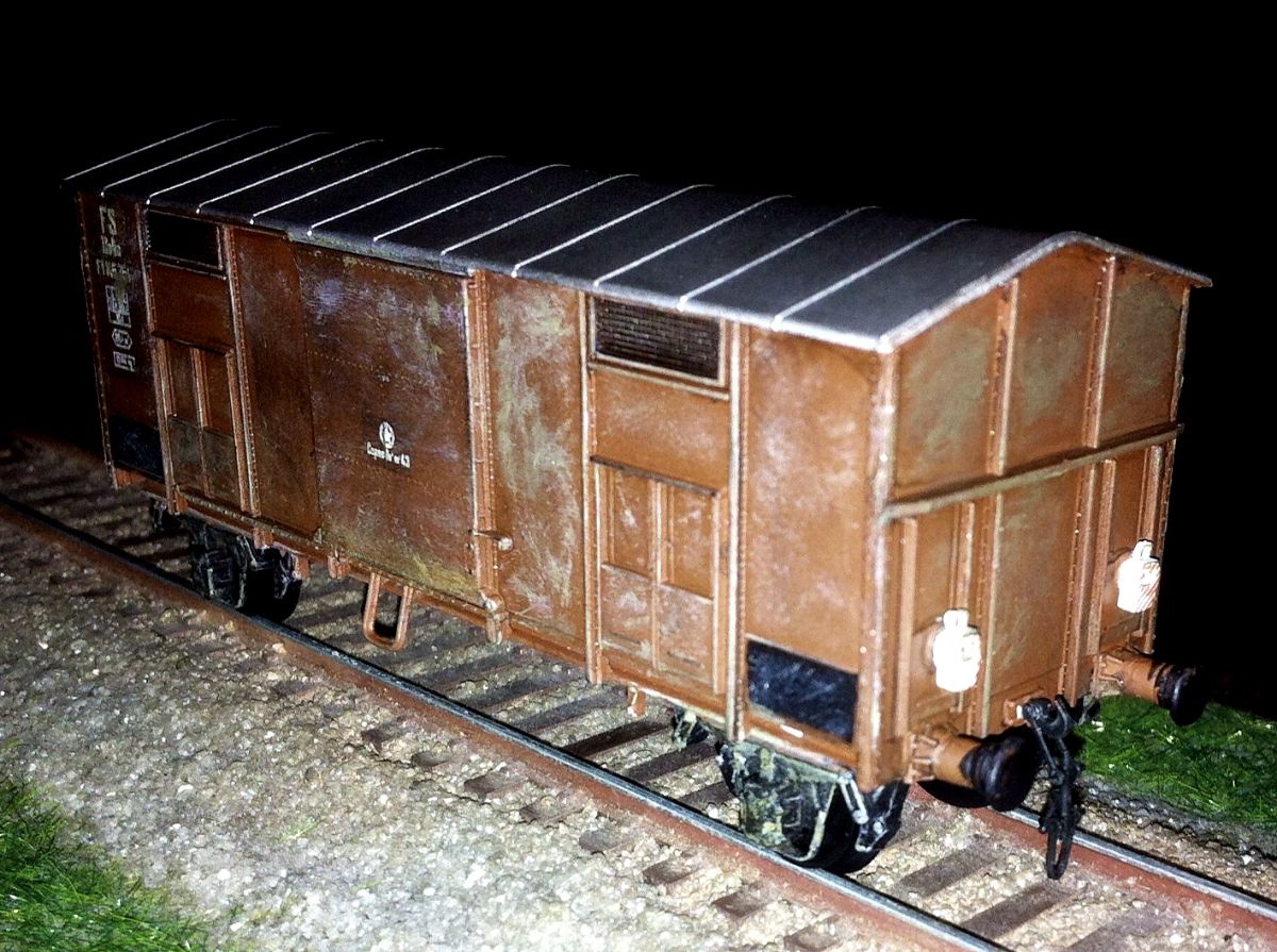

#11 Messaggio da MrPatato76 »
Ecco un paio di foto del mio carro...
342,72 KB
341,45 KB
487,34 KB
