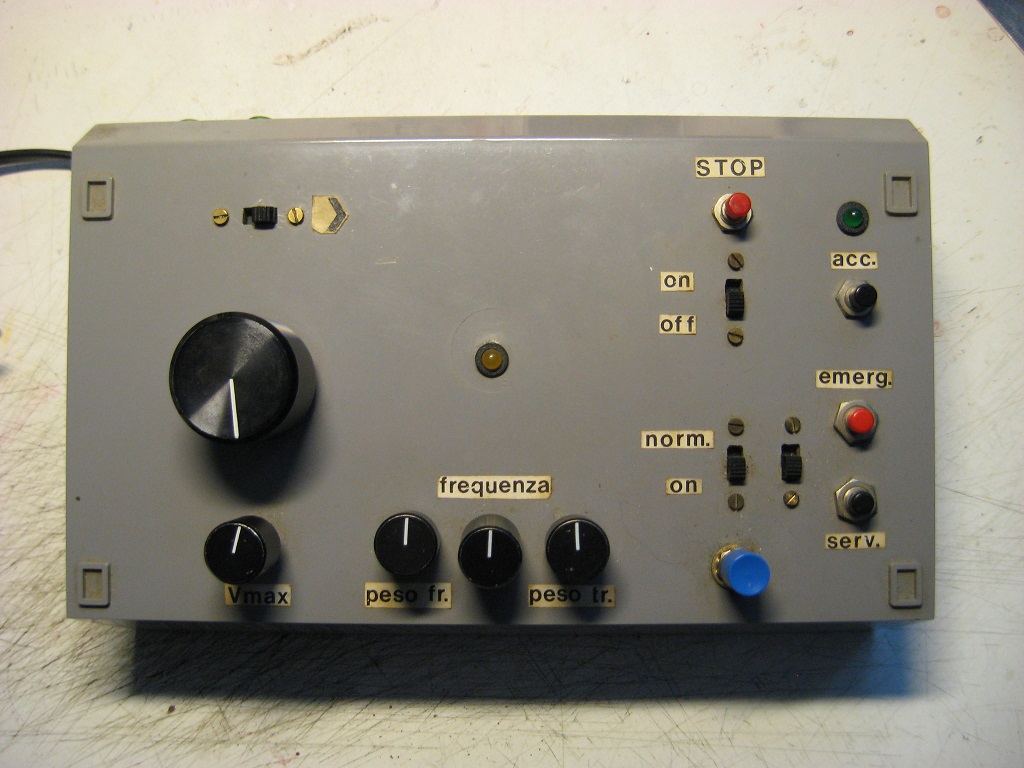

Si tratta di un trasformatore che mi e stato costruito circa 25 addietro da un amico socio del gruppo fermodellistico di cui facevo parte.
Penso si possa definire elettronico perché è possibile regolare l'accelerazione in partenza e la decelerazione graduale al momento della fermata.

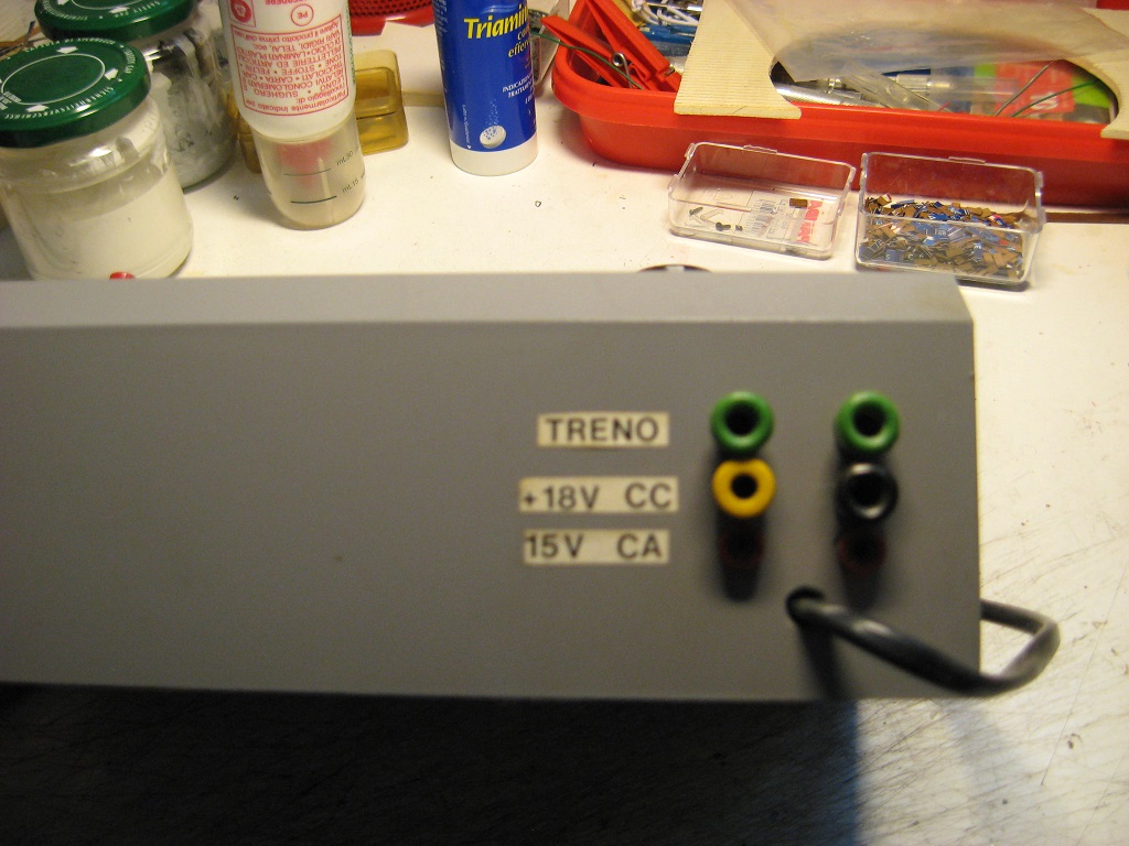

Queste le foto vista esterna:
193,65 KB
214,98 KB
Alcuni tasti non li ho mai usati e, dato il tempo trascorso, non ricordo a che cosa servano.

A colpo d'occhio, leggendo le targhette sui tasti, mi viene da pensare ad un alimentatore con accelerazione e frenata inerziale. E' possibile che vi sia un fusibile di protezione sul PCB all'interno, oppure è saltato il ponte diodi.. od addirittura manca una fase al trafo.
Necessita tester..... :grin:

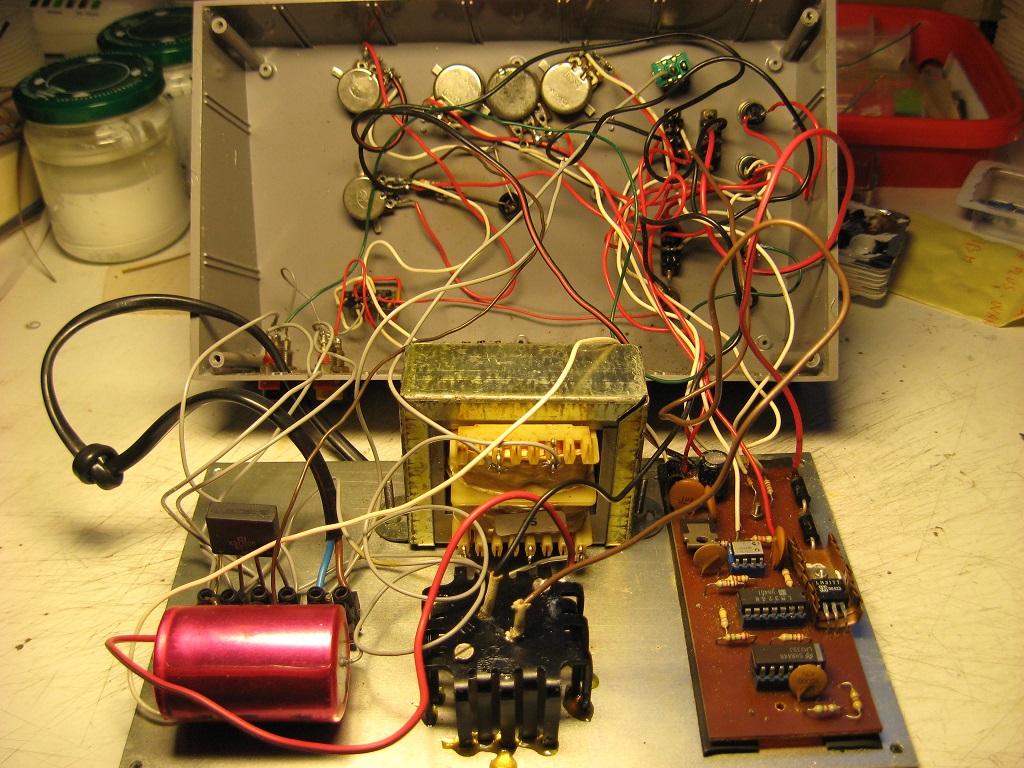

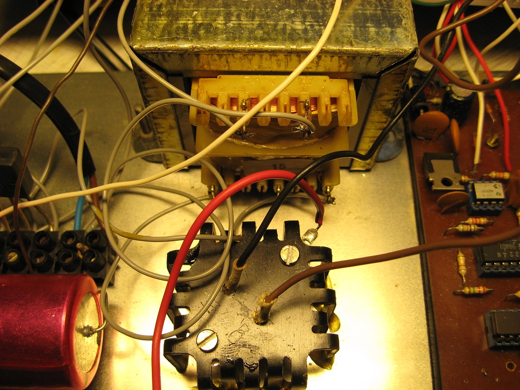

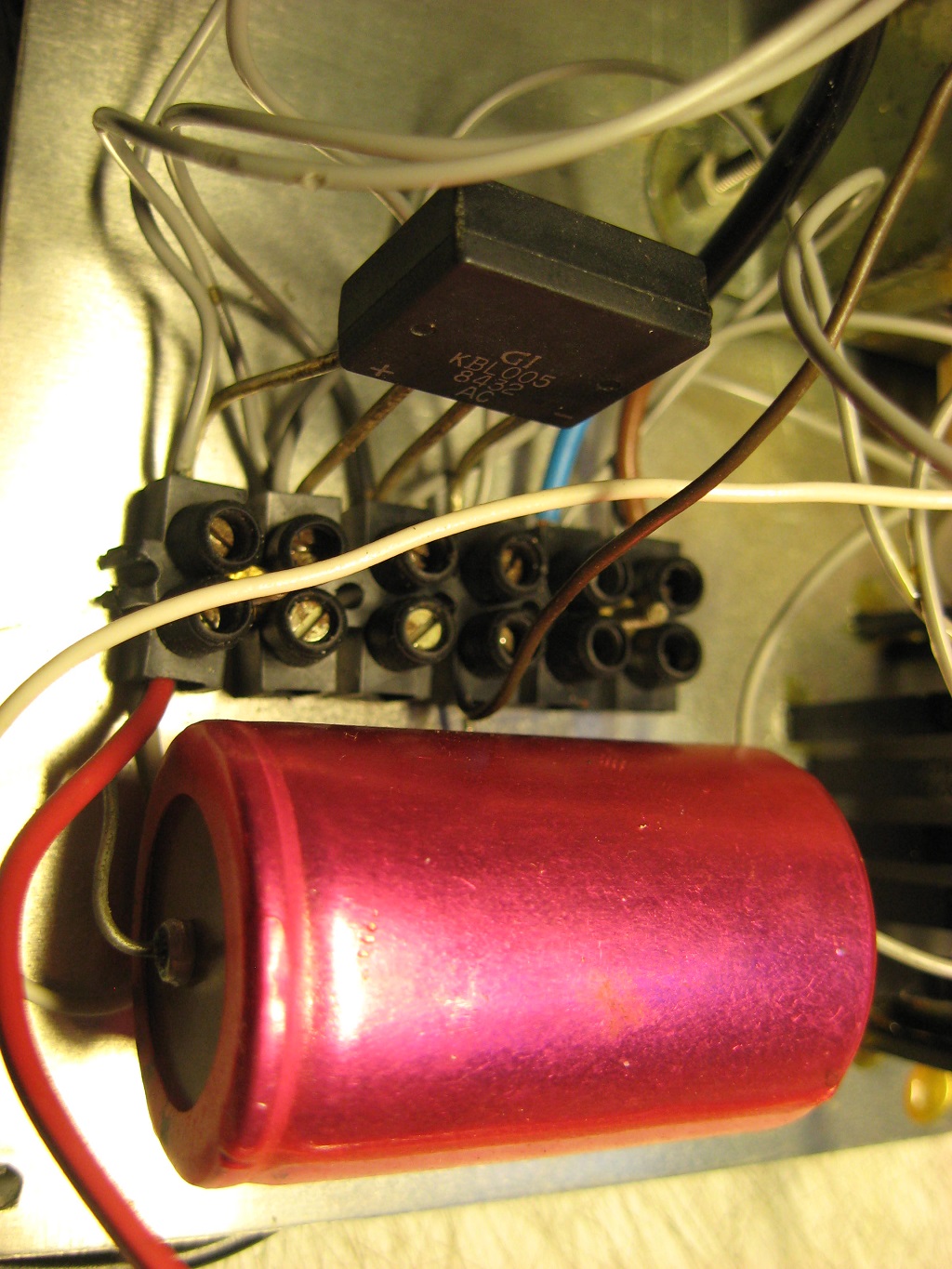

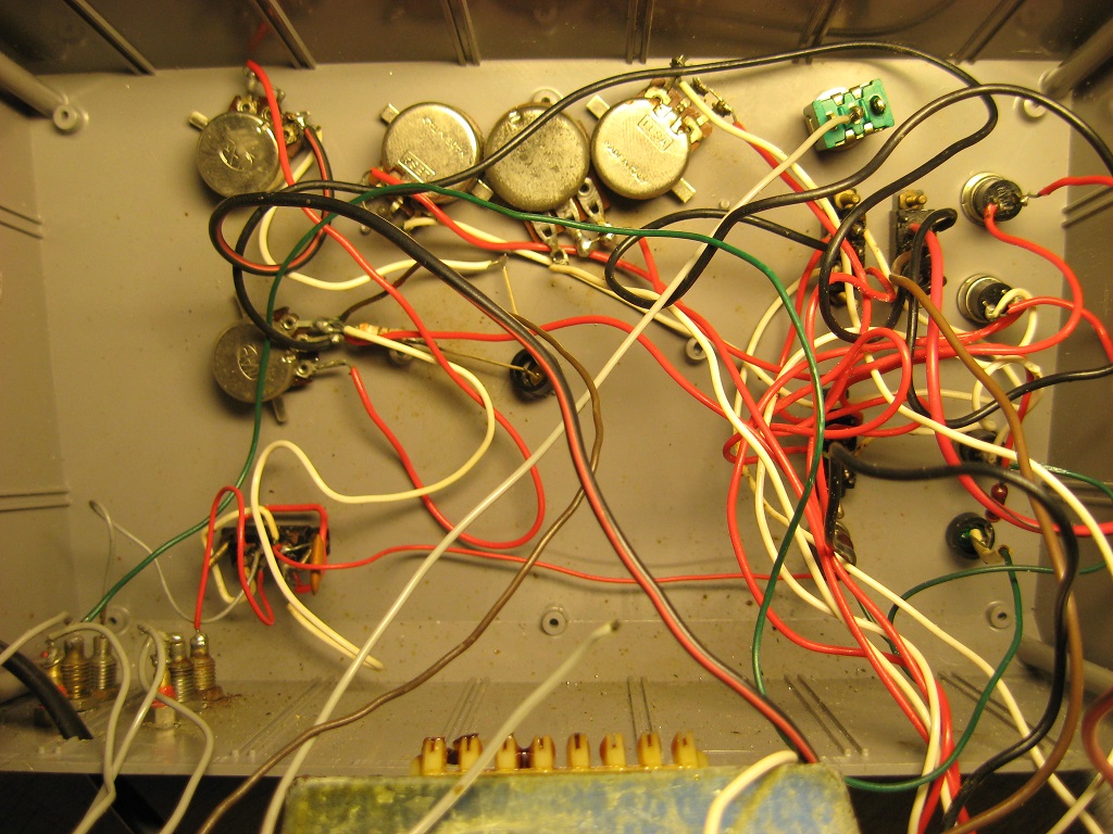

Oggi ho provato nuovamente ad aprire il trasformatore e facendo un po leva, come mi ha consigliato Grimdall, ci sono riuscito.
Nel fare questa operazione si è staccato un filo grigio (un po corto) che arriva al pulsante di accensione (quello verde).
Ecco le foto:
341,51 KB
302,46 KB
327,07 KB
337,78 KB
306,93 KB
178,36 KB
382,77 KB
535,67 KB

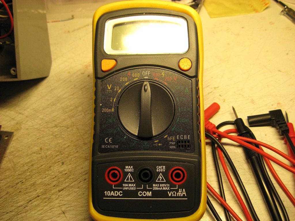

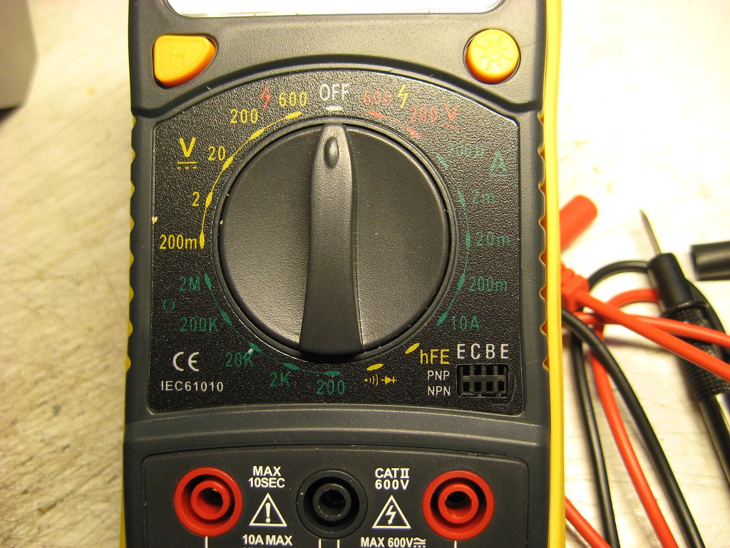

Adesso il problema è che non ci capisco niente ed anche se ho un tester digitale che so adoperare pochissimo, non saprei dove mettere le mani.
Questo è il tester:
285,25 KB
347,37 KB
So che non è facile ma riuscite a darmi qualche indicazione su come operare?
Eventualmente posso fare altre foto dei particolari e controllare qualche sigla dei componenti.
Intanto vi ringrazio in anticipo, se non riuscirò proverò a rintracciare la persona che lo ha costruito.

Urka che intrigo di fili..... beh io comincerei a scartare l'ipotesi più semplice. Col tester prova a misurare la resistenza ai capi del trimmerino che comenda la velocità, se non mi ricordo male quello che mi hannop insegnato a scuola dovrebbe, se funziona, andare da una cifra alta verso lo zero all'aumentare della velocità. Non c'è bisogno che tu accenda l'alimentatore tanto devi misurare la resistenza. Se quella funziona beh.... intanto prova. Se è a zero anche al minimo vuol dire che probabilmente è partito il potenziometro.... ma la veggo strana. nel dubbio se sai usare un saldatore (immagino di sì....) stacca uno dei fili che collegano quel trimmer prima di provarlo, alla peggio poi lo risaldi, così almeno elimini qualsiasi altro componente che potrebbe influenzare la misura.
Re: Trasformatore in tilt
#12 Messaggio da dilan »
Grazie Giacomo, ci proverò, ma come ho già detto non ci capisco niente.
Lo so che è dura ma....su quale scala devo regolare il tester?
Il puntale rosso va a destra o a sinistra? :sad:

Dunque secondo me il tester va messo su 2K dovrebbe più che bastare, poi i puntali come li metti li metti per la resistenza non importa. Il trimmer da controllare è quello con la manopola più grossa, insomma quello che regola la velocità. Staccherei da questo il filo bianco e poi farei la prova. Lo giri tutto da una parte e guardi il valore, poi provi a girarlo e il valore dovrebbe cambiare. Anche se detto tra noi temo più che sia saltato qualche altra cosa...... comunque intanto prova.
Grazie delle indicazioni, farò quanto prima la prova, poi ti farò sapere l'esito.

Così, senza sapere nè leggere nè scrivere ho seri dubbi sia un potenziometro. Gli integrati sul circuito sono (tranne il vecchio e caro 555) regolatori e comparatori di tensione. Hai alcuni diodi, sul morsetto un ponte e sul grosso dissipatore nero un componente di potenza.
Senza un mezzo schema o un'idea di come sia stato concepito il circuito, trovare il difetto richiederà qualche tempo e trovarlo "comandando a distanza" qualcuno che mastica poco la materia è molto vicino al terno al lotto. Ho già fatto riparazioni senza avere gli schemi, ma ero advanti all'apparecchio e facevo io le misure.
Ovvio, la cosa più facile sarebbe poter parlare con chi l'ha costruito. in mancanza:
- non collegare l'apparecchio alla 220.
- misura il ponte (è quel ragnetto con 4 zampe sul morsetto): stacca i piedini con il + e il -. Se misuri con tester su 2K da un piedino con la "bisciolina" verso uno degli altri, scoprirai che se inverti i puntali in una direzione ti da un valore basso, e nell'altro uno alto. Se così fosse, il ponte è a posto.

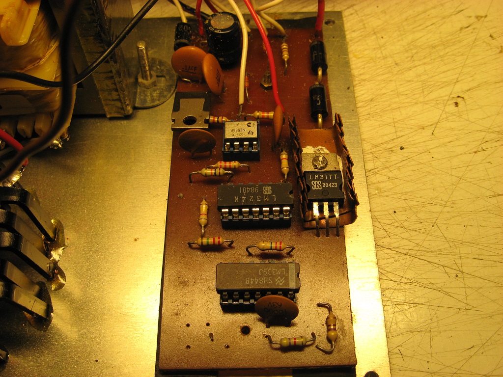

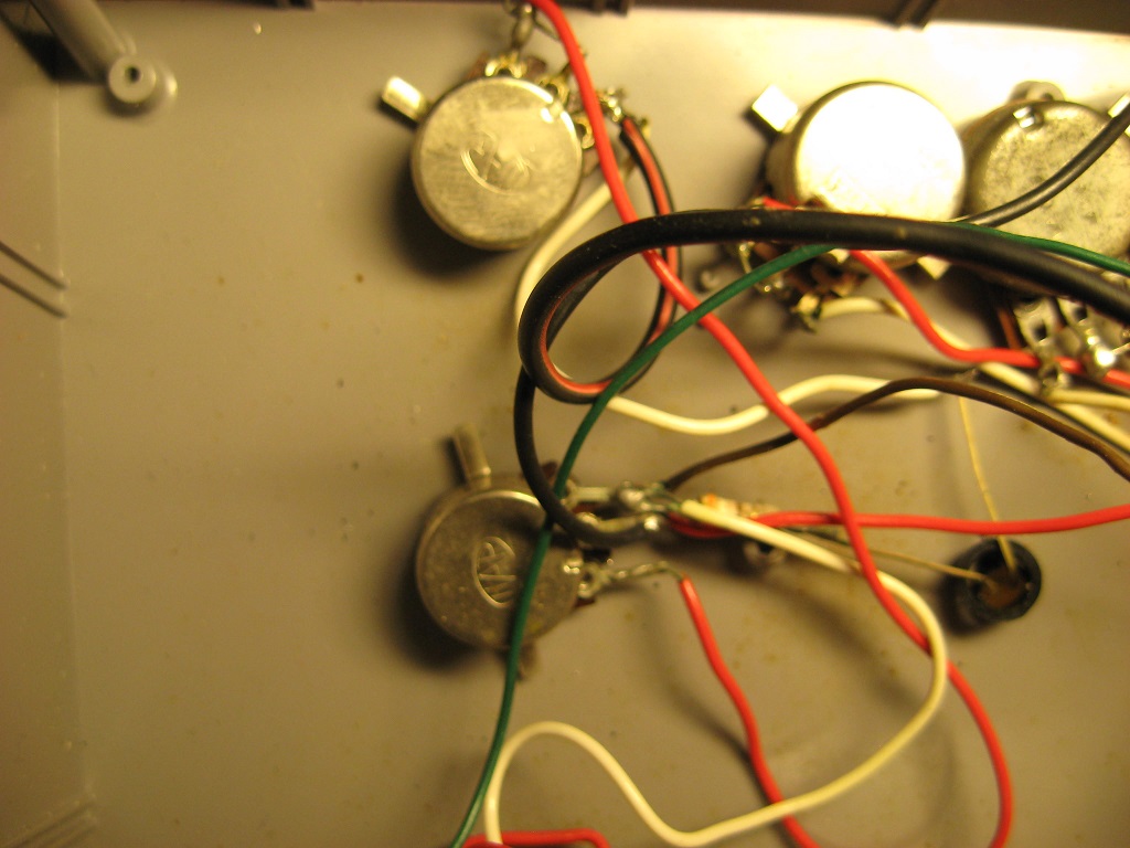

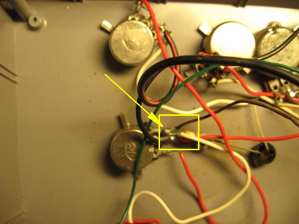

Nella foto ho notato che, due piedini del potenziometro centrale sulla sinistra, si toccano fra di loro..... dovresti separarli!
Basta ruotare leggermente il corpo del potenziometro in senso orario e tutto torna a posto; non dimenticare di stringere il dado sotto la manopola che sicuramente si sarà allentato.
Sarebbe meglio inserire del tubetto isolante termorestringente su tutti i piedini adiacenti dei potenziometri, escludendo i piedini che hanno un piccolo filo rigido saldato tra di loro.
80,36 KB
Se il problema non è in quel corto tra due fili adiacenti, passiamo alla seconda opzione.

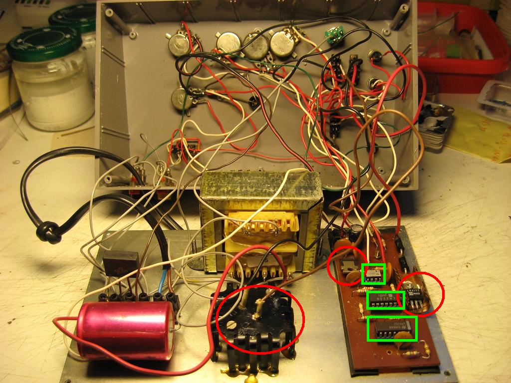

Dalla descrizione del problema (mancanza di regolazione) e dalle foto che hai inserito, considerato che: non hai lo schema, hai poca dimestichezza con il tester e su come eseguire le misure di tensione/corrente/resistenza; ti consiglio di sostituire i componenti di potenza che ti ho cerchiato in rosso nella foto.
Se dovesse continuare il problema, sostituisci quelli nel riquadro verde.
Costano pochi euro e li trovi nei negozi di elettronica/ricambi.
156,79 KB

Io verificherei prima la parte di potenza. Quindi con il tester settato sul simbolo "diodo", puntali collegati fra "COM" e "V-ohm-mA" Verificherei l'ingrsso tensione. Fra spina 220 ed ingrsso trafo. (deve dare continuità)
Dopodiché verificherei l'impedenza del trafo fra gli ingressi primario poi uscite secondario (deve leggere una resistenza.. e non "suonare")
A quel punto il ponte diodi (Scatololtto nero collegato al mammuth). Deve avere lettura in ingresso su entrabi i piedi "ca" verso il polo "+" e lettura dal polo "-" verso i piedi "ca".

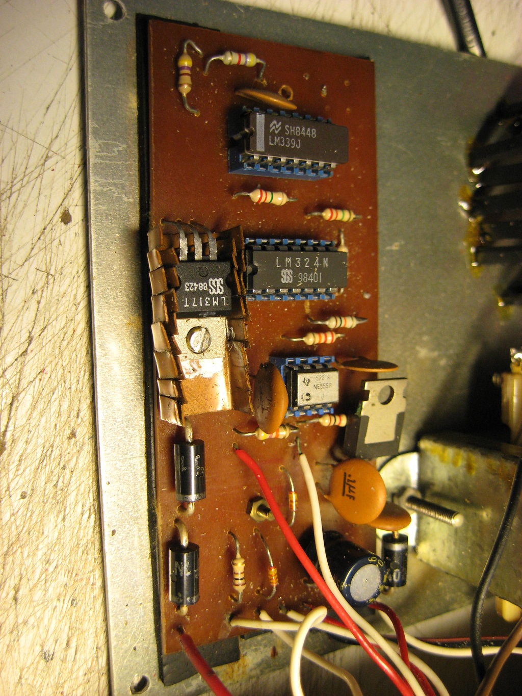

Dubito fortemente che LM317 abbia problemi, è l'integrato regolatore per aumentare o diminuire la velocità. Piuttosto penso possa avere problemi il transistor di potenza nascosto sotto il dissipatore nero rovesciato (Quello nel cerchio rosso grande al centro evidenziato da Fabio).
Ma sono convinto che il problema sia a monte.... Un problema di alimentazione... spina... fili di cablaggio, trasformatore.... Sul 220Vac, od al limite al gruppo di "raddrizzamento" (ponte diodi, condensatore, transistor di potenza)

@ Fabio, mi sono accorto anch'io dei collegamenti sui piedini del potenziometro che toccano. Sono stato io quando incautamente ho riavvitato il bullone che lo tiene fermo. Adesso non tocca più. Quindi non
deriva da li il problema.
