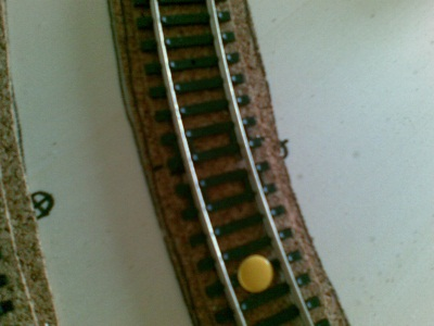

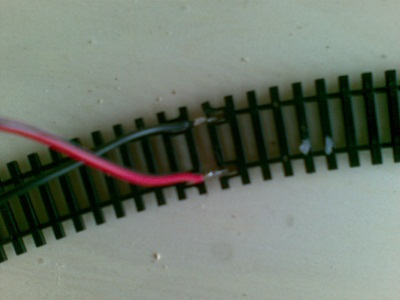

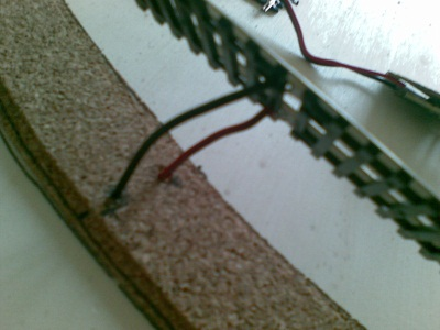

I cavi di alimentazione possono essere saldati sotto i binari. C'è sempre una zona non coperta dalla plastica delle traversine, ma in ogni caso puoi sempre ricavarti uno spazio con un taglierino. Quindi carteggi la base del fungo per migliorare la presa della saldatura e quindi saldi u fili.
192,31 KB
Il vantaggio di questo sistema è che poi i fili, attraverso due fori sul compensato, passano "sottoplancia" e non si vede nulla.
247,37 KB
232,51 KB
Nota che io ho usato un filo rosso ed un filo nero per non fare confusione con la polarità. Una volta sottoplancia questi fili possono esser connessi ad una coppia di fili di solito di sezione più grossa (detta "bus") che corre sotto il tracciato e che è connessa con l'alimentatore... Anche questa coppia di fili è rossa e nera per non fare confusione.
Nell'ipotesi di un anello quindi (tanto per fare un esempio) ogni metro o due di tracciato salderai una coppia di fili, il rosso alla rotaia interna e il nero all'esterna. Tutte le coppia di fili verranno connesse sottoplancia al bus avendo cura di connettere tutti i rossi tra loro e tutti i neri tra loro...

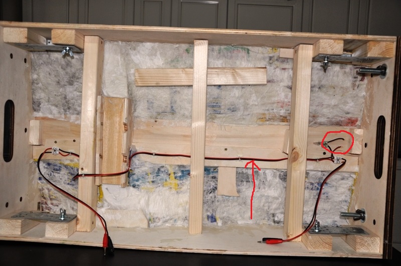

Giuseppe ti ha fatto vedere il collegamento dalla parte superiore del tracciato, ti allego foto anche della parte sottostante del plastico:
178,62 KB
I fili rosso e nero indicati con la freccia rossa partono dal trasformatore ed attraversano per lungo il plastico passando sotto la linea dei binari, da questi cavi si dipartono, con un mammout, altri due fili rosso e nero (cerchiati in rosso) che vanno saldati al binario.
Devi ripetere questa operazione ogni due metri.
Nella foto del modulo è inserita anche una lampadina che serve come protezione da eventuali corto circuiti, che comunque può essere omessa.
Io nel mio plastico ho inserito il collegamento su ogni binario flessibile, quindi circa ogni metro.

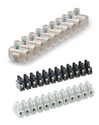

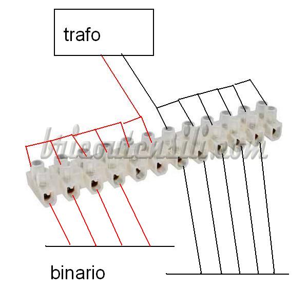

Dunque,i due fili che escono dall'alimentatore devono alimentare singolarmente un binario,come hai già fatto nelle tue prove.
Generalmente si ricorre a dei Mammut,che sono semplici da trovare ed economici,oppure ai "cappellotti di giunzione,vedi foto,i mammut sono quelli con le entrate da ambo i lati.
70,71 KB
devi collegare i fili come ho cercato di spiegarti nel disegno in allegato
